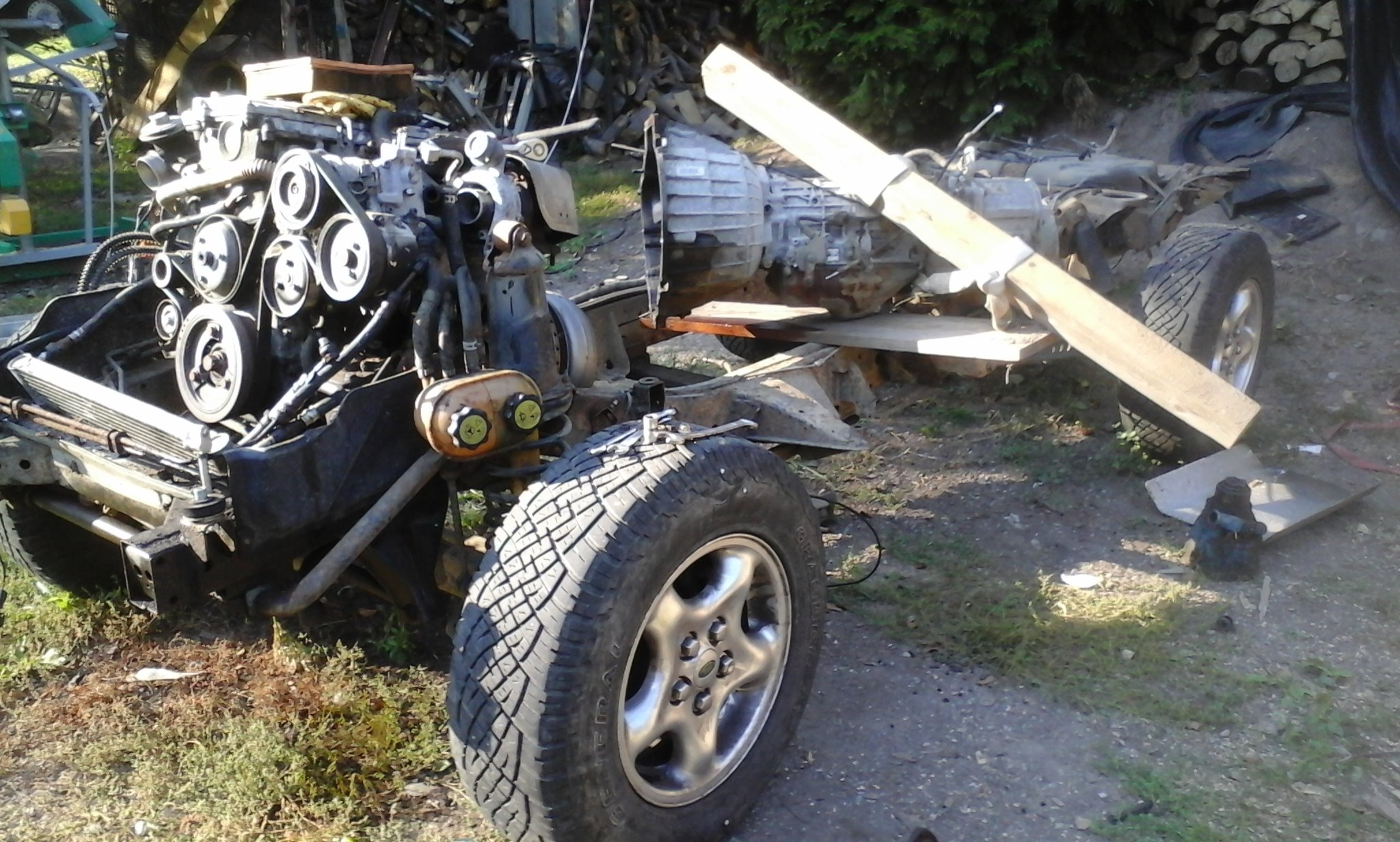

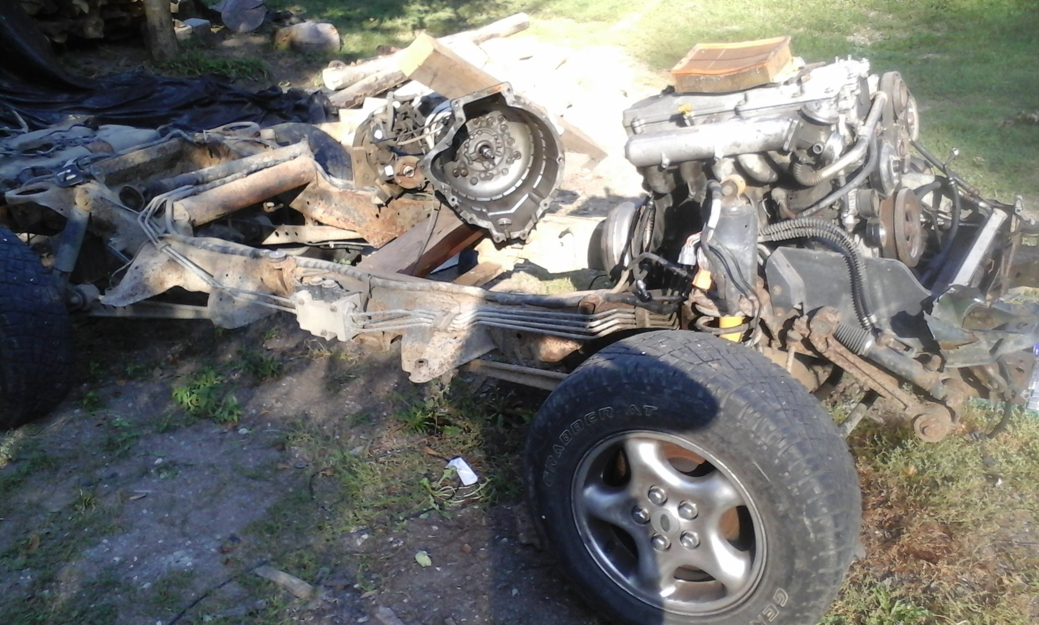

Auto je na zdviháku, náhradná prevodovka dorazila včera...ozvem sa ako postupujem...

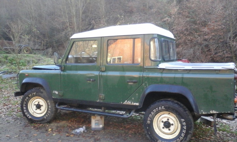

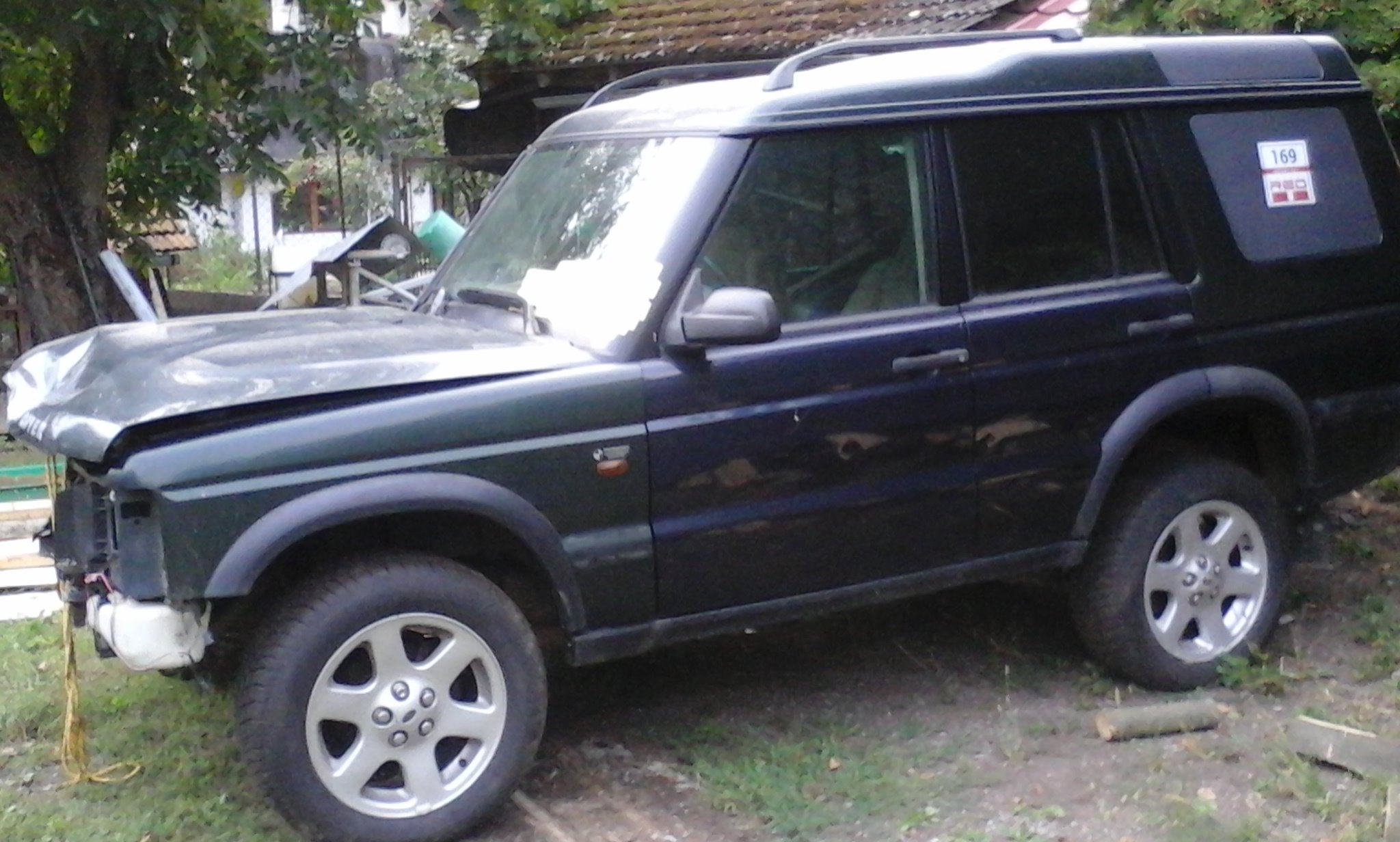

Nestíhal som, auto už jazdí, prevodovka (foto) vymenená. Auto má iný zvuk, zatiaľ ide, sem tam sa rozsvietia kontrolky na prístrojovke...
21.12.2018 Auto je opäť nepojazdné, nepohne sa....čo s tým?
a pribudol nám defender :dance
