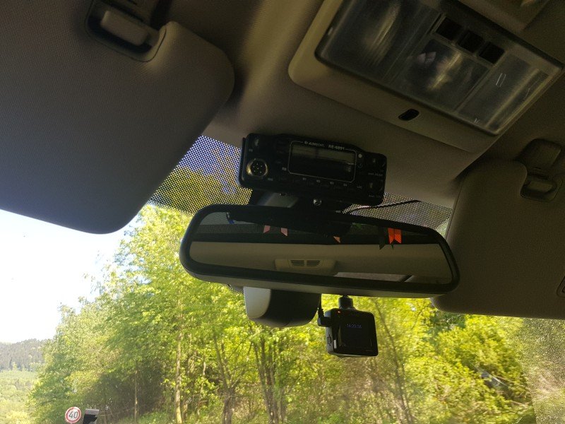

v D4 tam mám ledničku, a přes půl roku jsem zkoušel až jsem dospěl k pro mě uspokojivému řešení

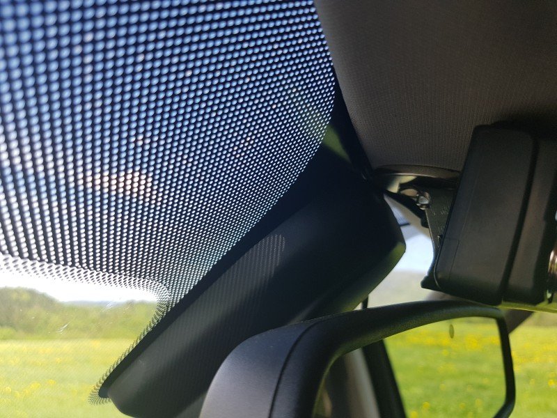

Místo Haryho III jsem si pořídil poslední model Albrechta AE6891 s odnímatelným panelem
CB jsem umístil pod plasty z levé strany volantu, je tam dostatek místa a panel jsem umístil nad zpětné zrcátko.
Abych nevrtal, dal jsem ho na magnety, které jej bez problému udržely.

Pořídil jsem si bezdrátový mikrofon, který ovšem s Albrechtem nespolupracoval a nemohl jsem ho využít, tak jsem hledal umístění pro Haryho III a Albrecht šel do světa

Haryho III mám nyní pod sedadlem řidiče, vůbec mi nepřekáží a mikrofon se základnou mám na sucháči vedle
