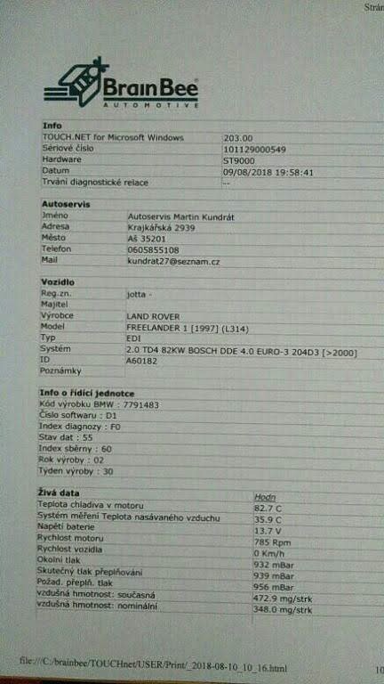

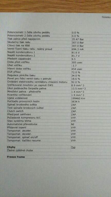

Přidávám pár naměřených live dat.
Ještě sem přehodil starou váhu vzduchu a beze změny , jen mě trochu překvapil černě zaprášenej
novej vzduchovej filtr..
