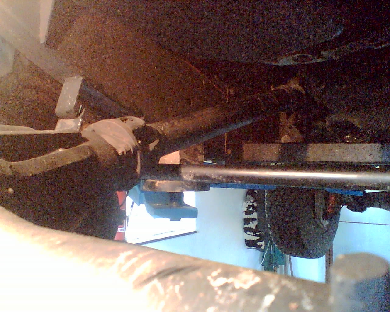

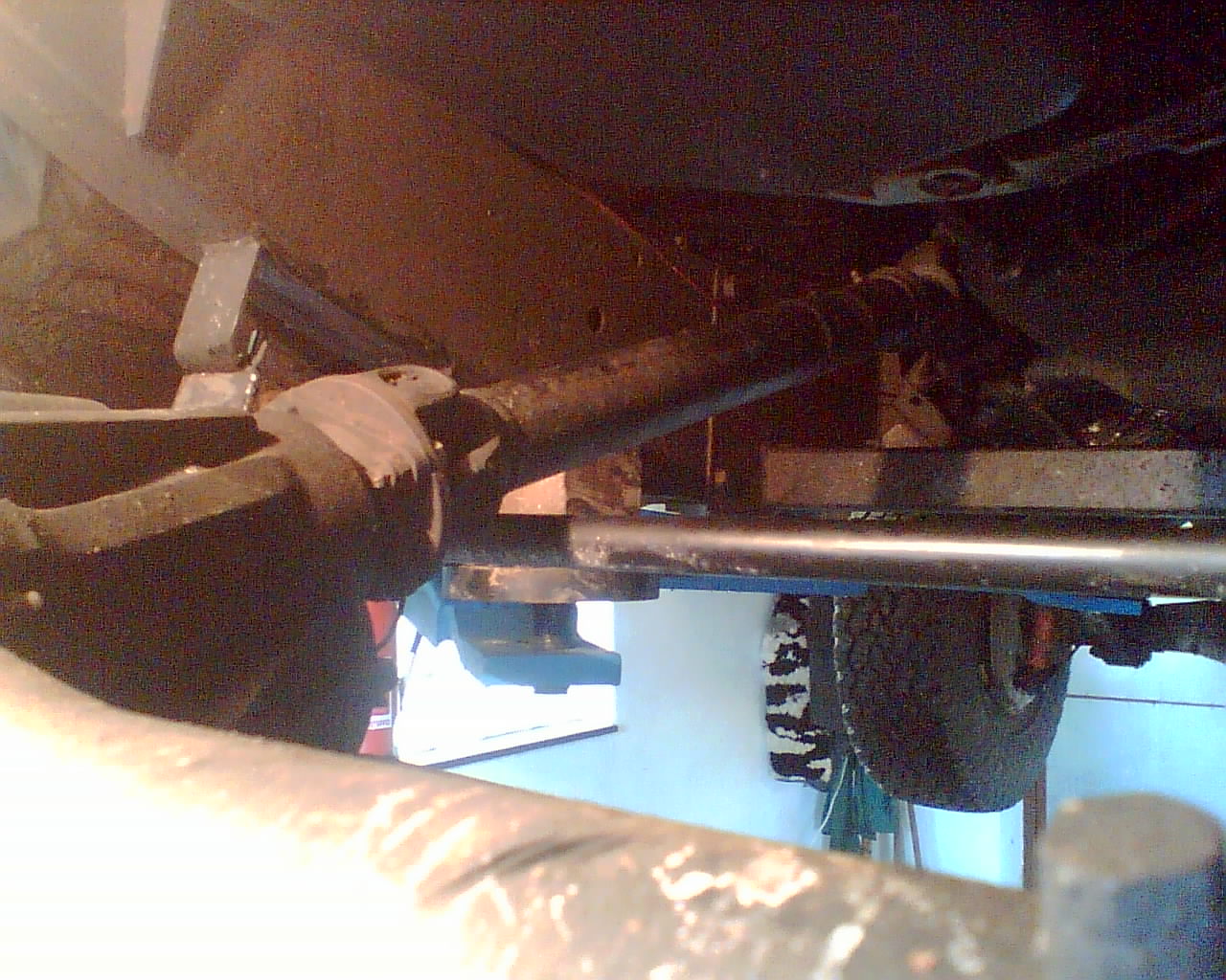

Včera byl Atol u mě na dílně.
1. Vibrace se projevují okolo 30 km/h a čekal jsem je větší (sám bych si jich stěží všimnul).
2. Po demontáži předního kardanu vibrace zmizí.
3. Při zvednutí auta na zvedáku a vyvěšení náprav se přední kardan odmítá otáčet (velký úhel kříže u převodovky) po částečném zatížení př. nápravy to už jde.
Vypadá to tedy na kardan.
1. Buď dát dvojkříž. Otázka na Rovera- jak se ti osvědčil ten tvůj tuším dělanej v kardan servisu v Praze
2. Dát kardan s křížky s většími úhly, které má Sam od Eliota
3. Neřešit to, protože vibrace jsou téměř neznatelné a projevují se jen při 30 km/h

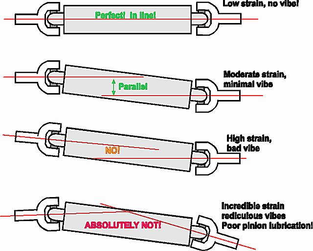

Ještě mě překvapilo, že u předního kardanu jsou kříže vůči sobě pootočené na výsuvném drážkování o nějakých 30 stupňů a jinak to otočit nelze (je tam jedna dvojdrážka) Vžycky platilo, že kříže mají být proti sobě, jako na obrázku. :?:

#19 Příspěvek od ATOL » 17 úno 2008 09:35
při vyvěšení jsou úhly takhle...
