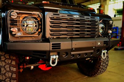

od JSK
Hardox je otěruvzdorný, Weldox je pevnostní a Armex je na pancéřování. Hardox s vyšší tvrdostí jak 400 (je to i součást jeho značení) se velmi špatně ohýbá (praská), nejvhodnější z těchto materiálů je Weldox (vyrábí se z toho např jeřáby). Celková pevnost nárazníku je dána nejen materiálem (síla materiálu, pevnost v tahu a další), ale tvarem a vhodně umístěnými výztuhami. Já se teď snažím připravit si podklady pro výrobu obdoby defičího nárazníku ve stylu Equipe (má ho na bílém Defíku Victom), ale zdá se mi ta moje konstrukce pořád moc těžká. Líbí se mi na něm to, že je sešroubovaný z více dílů (snadnější opravy), pohledově zakrývá naviják i vzhled.
