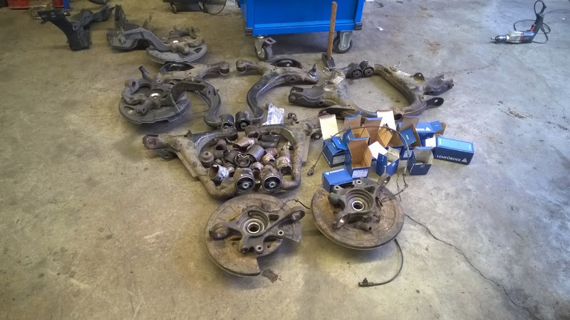

šrouby jsem přefik flexou,ted jen geometrii.Po výměně silentbloků obrovský rozdíl byli po smrti.Doporučíte geometrii v okolí Ústí nad Labem popř.Praha?Tam kde dělaj normálně geošku je jsem byl už u 4 firem a mají z toho strach.Budto nemaj data,další výmluva,že je to těžký a velká kola...

od Kokesek
Takhle to vypada kdyz se den vydari...
