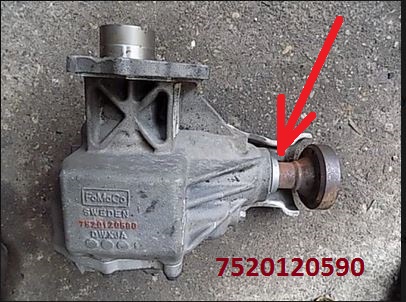

Ahoj, potřebuju poradit ohledně předního diferáku na F2.
Už když jsem auto koupil, slyšel jsem divnej zvuk při určitejch otáčkách. Dnes jsem se vrhnul na zjišťování příčiny a za pár chvil bylo jasno.
Je úplně volný ložisko na předním difu, kde vstupuje kardan do difu. S unašečem hýbu rukou cca 2mm do stran. Když natočím motor a unašeč s kardanem podržím směrem vzhůru, rozezní se přesně ten zvuk, který od začátku slyším.
Potřeboval bych schéma toho, jak je to tam uspořádaný a rady ohledně výměny ložiska.
Dá se to udělat v domácích podmínkách? Musí se nastavovat vnitřek? Dá se u nás koupit ložisko?
