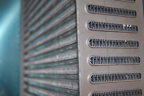

Ano, nepochybuji, že to nejdůležitější se skrývá uvnitř.... ale víme co konkrétně tam uvnitř je? Na stránkách allisporu jsem našel toto.

Re: Výroba intercooleru
Napsal: 22 úno 2017 00:45
od Hubert
Na každá fotce máž detail něčeho jiného.
Na první je detail vnitřku ale asi ne cooleru od allisportu.
Na druhé je mezižebrování chladiče.
To je vnitřek Intercooleru Alllisportu:
