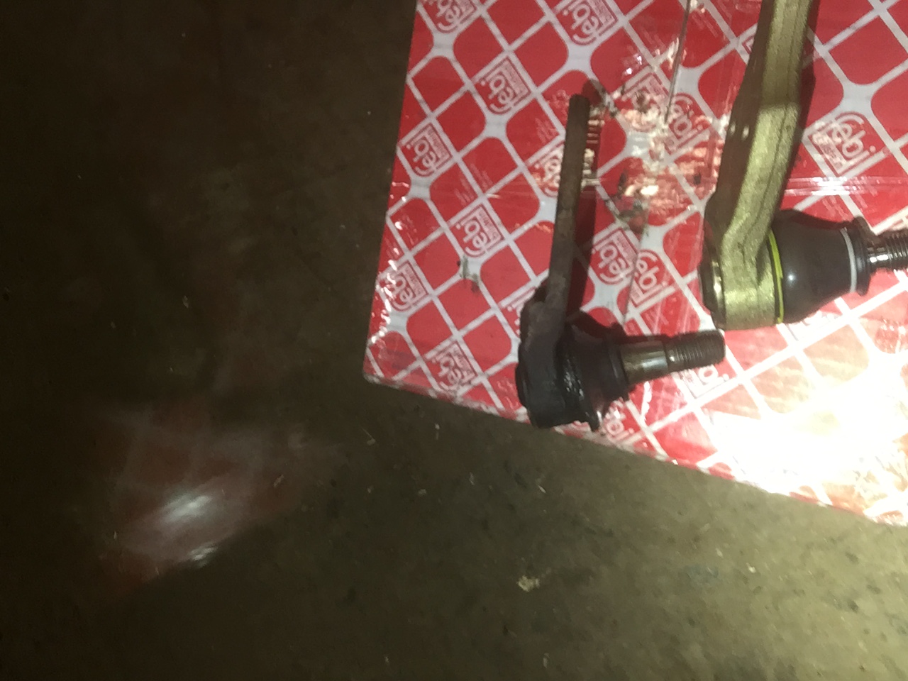

Tak sem se pustil do predni napravy a sem trochu smutnej ze spodnich cepu. Bral sem schvalne lepsi znacku ale takovyhle bago nemuzu do toho ramene nacpat, je to o 0,5 cm silnejsi nez starej viz foto :/
