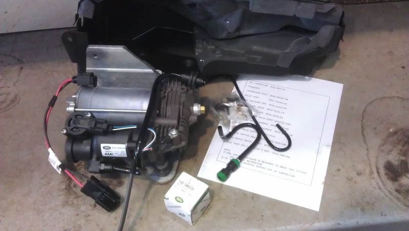

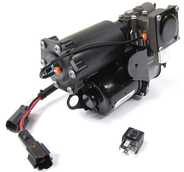

Pro jistotu:
Hitachi:
Hitachi kompresor
Hitachi kompresor
AMK:
AMK kompresor
AMK kompresor

Tak mám hitachi
