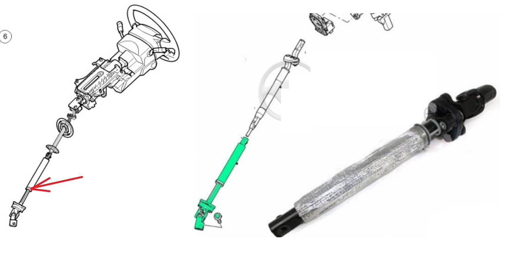

Měl jsem podobné problémy jako Kaligula, po promazání vše zase ok, všechny problémy zmizely! Hlavně je potřeba dobře promazat
ten "kříž - spodní tyč řízení", viz níže jde vidět co to vlastně je - záhada vyluštěna
http://lr.brau.cz/4437-qmn500250-spodni ... ery-3.html
Na UK foru jsem na toto téma tuhého řízení taky narazil a tam většinou všichni měnili za nový díl. Prý cca 1,5h práce a
nemělo by to být nic strašného - dá se v domácích podmínkách. Pro anglicky mluvící níže odkaz kde je mimo jiné vysvětlený
i postup jak na to ...
http://www.disco3.co.uk/forum/topic56798.html
Tak ať vám to dobře zatáčí!

Re: Tuhé řízení DIII - porucha serva ?
Mal som rovnaký problém. Je to tyč riadenia a premazávanie Ti pomôže iba krátkodobo. Treba ju vymeniť.
Ja uz na par d3 menil jen ten mini kriz. Nic jineho se tam nekazi. Postrikani wedeckem je opravdu jen kratkodobe reseni.
