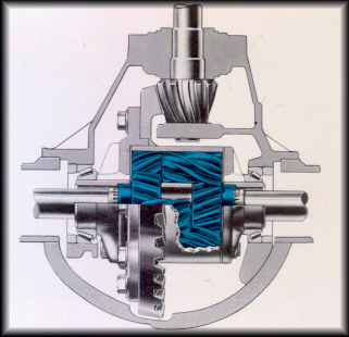

Jestli myslíš Detroit locker, tak pokud vím tak nikdo.Já měl na D1 vzadu Truetrac (šnekový samosvor asi 75% účinnost) a byl jsem spokojenej.

Nepoznam nikoho kto toma, dalej len teoreticky. Ked som kupoval prvu uzavierku, velmi som ich zvazoval, na americkych forach su o tom popisane haldy. Co mi z toho vyslo je, ze na auto len na offroad je to ok ale na auto na kazdy den + offroad to podla mna nebolo a ked tak len dozadu.
Cenovo to tiez uz nie je zaujimave ked ARB uzavierka je za 560 libier komplet. Vyhodou ARB je ze vies kedy ju chces mat zapnutu a kedy nie, naopak automaticka zopne vzdy i ked by si si to napriklad neprial. A podla toho co som cital, pri detroite pri rozpinani citis cuknutie. V tomto mi pride truetrack lepsi.
