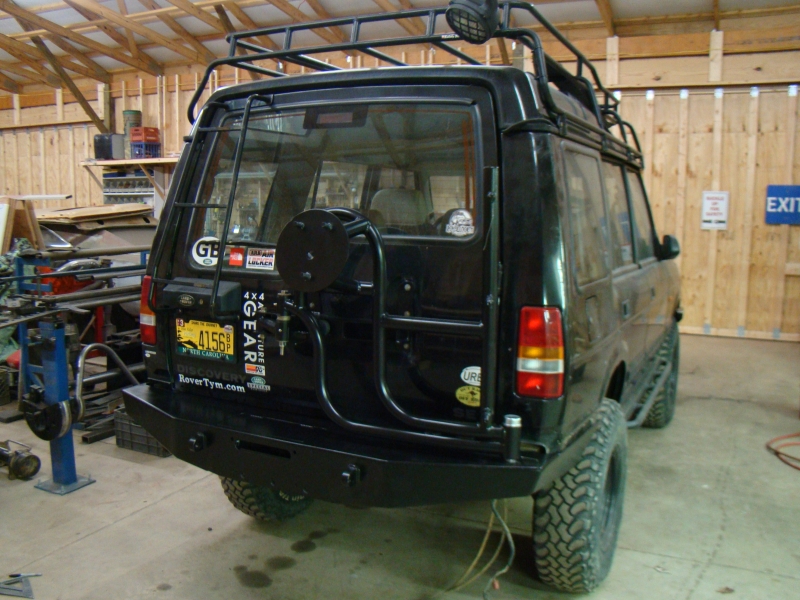

zdravim... :-) doma sem si dělal zadni náraznik na disco s držákem rezervy...velky kolo svěšovalo dveře,tak že bylo řešeni,bud zahrádka a rezerva na střechu,jenže to bych bohužel nezajel do garáže tak že druhy řešeni-udelat náraznik. přidávám pár fotek,kdyby nekdo mel v plánu neco takovyho a vymyslel to ještě nejak líp... :-) je tak nejak přesne podle originálu ,jen ze silnejšího plechu aby unesl váhu rezervy...v rohu je 30mm čep s pouzdrem o pruměru 50mm ..v rohu jsem stejne musel zezadu prišroubovat vzpěru do rámu.náraznimk měl pořád snahu se kroutit,a to jsem ho na 4mistech zesilil...

ČEP prumer 30mm ,pouzdro 50mm pruměr . detajlnější fotky čepu bohužel nemám... :( náraznik sem delal podle rozměru origo nárazniku.

Jestli to dobře chápu, tak se ti to klouže železo na železo?
Koukal jsem na ty, co používají kuželíková ložiska a zdá se mi to trošku přehnané. Ale železo na železo se mi taky moc nelíbí.
Re: zadní náraznik Disco 1 s držákem rezervy
Napsal: 15 bře 2015 19:12
od habakuk
Když se styčná plocha namaže není s uložením železo železo žádný problém dokonce bych toto uložení volil i z pohledu sil které na čep působí. Kdo by chtěl být jo poctivec udělá v čepu maznici a časem přimazává.
Napsal: 15 bře 2015 19:15
od R.i.č.i.
diky za pochvalu :) nejdřív sem na netu zkouknul nejaký fotky jak to dělaji-našel sem fotky jen na jeepech :( ale jako základ to stačilo,základem bylo nechat si naohybat 4mm plech do " U " podle origo nárazniku...,zbytek doma v garáži :D ručni práce,dořezat uhly-rohy,usadit čep skoro "kolmo",nechal sem ho mirně nakloněnej do boku a dopředu,sem trochu počital s váhou kola a aby se držák mel snahu sám zavirat,aby pri prípadnym otevřeni nekde na parkovišti nerozbil nekomu na břichoplazu okno :D ,ještě bych tam stejne chtel dodělat plynovou vzpěru .. je pravda že to dvoji otviráni je trochu neprakticky...

Maznici beru jako samozřejmost. Akorát i tak to bude rezavět. Až to budu dělat, tak to bude podobné, akorát se tam pokusím dát kromě maznice i něco nereznoucího, po čem by to klouzalo "na tlak" a možná gufero nebo O krouže, ať v tom ta vazelína má šanci chvilku vydržet. Soustruh mám, tak proč ho nevyužít.
Napsal: 15 bře 2015 20:31
od SJ410
Nebo tam dát bronzový pouzdro.
Napsal: 15 bře 2015 22:37
od R.i.č.i.
jo jasne tak bud nejakou podložku nebo "ložisko"na kterým by se to snáze otáčelo...to neni problem ho tam pridat...na tom čepu mám zhora navařenou jen podložku a dole je čep provrtanej a zajištěnej...a nechal sem ho delší tak že mezi rameno a náraznik neni problem neco přidat... Sem rád za tyhle rady,náraznik sem takhle delal poprve a "na slepo" nikdy sem to nevidel na vlastni oči :D .jen fotky a v hlave nějakou představu jak by to melo vypadat :D tak že budu rád za každou radu jak to vylepšit-upravit. :) .
