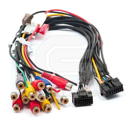

Nazdar tuláci, zháňam el. schému pre frre. 2 2,2 td4. Rád by som zapojil cúvaciu kameru priamo na displej navigácie a možno USB port k rádiu. Ale ktomu potrebujem el.schémy - /Ja neviem/ asi rádia a navigácie ? Dík za pomoc CVAPO.

No teoreticky by měl mít ten dotykový displej vstup pro externí zařízení(DVD,DVB-T tuner,...), který dodává i výrobce.
Už jsi měl ten modul displeje vyndanej? Mohl by tam být konektor s video rozhraním, do kterého se zapojuje redukční kabel s cinchema podobný tomu na obrázku. Na to už by ta kamera šla naroubovat.
LR Free Touch_Screen_Monitor_video redukce.jpg (50.13 KiB) Zobrazeno 4285 x
Číňan už to vyřešil :grin:
http://www.alibaba.com/product-detail/L ... 22641.html
V popisu je, že lze připojit mimo jiné i couvací kameru
