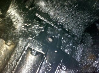

Čau kluci, mám dva dotazy.
Z důvodu dost oblitýho spodku se snažím analizovat kudy všude to sákne( no sákne spíš chč..e).
V převodovce ze spoda je díra cca M10 viz foto. Nemá tam něco být?
A druhý dotaz kudy zkontroluju množství oleje v převodovkách?
Dík za odpovědi.

je to nejaka prý brodici zatka nicemu nevadi ze tam nic není a na prevodovkach jsou kontrolní otvory nekde tady jsou fotky

Nalévací je zároveň kontrolní... :wink:

rozvodovka srubka c.4
prevodovka srubka A. s tym rozdielom ze tam mozes mat torx

Ferasko píše:Čau kluci, mám dva dotazy.
Dík za odpovědi.
Za normálních okolností to nech otevřené, drobně z toho odejde olej (minimálně), jinak by šel - tuším - ke spojce.
Zaslep ji jen v případě, že se hodláš brodit, aby se ti tam nedostala voda.
Tam, kde to mám nejvíc zasrané od olejů je to ale zase bez koroze :Pohoda:
Když si vzpomenu na kámoše, co se rozhodl prodat škodovku po pár letech i proto, že jednoho dne ráno našel pod převodovkou v garáži kapku oleje.... :rofl
Spíš je nutno se mít na pozoru, když tam jednoho dne olej nebude (tím myslím Lanďáky) :mrk
