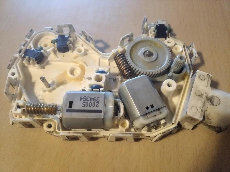

Taaakže update... Došly mi dva motorky... Dle info v ostatních tématech a tak jsem objednal ty s 20mm osou - je to málo. Sice se to dá nastavit v tom šnečku, ale nechce se mi to takhle komplikovat, takže jsem objednal ještě dva s 27mm osou, ty by měly být OK (celková délka je myslím 62 nebo 63mm). Dále samozřejmě zařvala ta "vějířová" podložka, tak jsem objednal od čínana něco, co tam mají pod názvem "start lock washer"... nevím teda přesně jakej rozměr, tak jsem objednal jak M4, tak M5 celkem 100ks (50 a 50 za 4 USD). Motorky tam mají i s těma šnečkama, jeden tenčí a jeden silnější, ale chtějí za to už 20 dolarů a vejš..: Tak línej zas nebudu a aspoň ty šnecky předělám. Nahřeju to, sundám ze starýho a dám na nový. Jinak zámek jsem úspěšně rozdělal. Praskl mi jen jeden ten bílej zobáček :yes
Podložky, co jsem objednal: https://www.aliexpress.com/item/4000177 ... 4c4d0mvfx8
Motorky (ty druhý), co jsem objednal: https://www.aliexpress.com/item/3295740 ... 4c4d0mvfx8
A podle tohoto jsem rozebíral ten zámek... Píšou tam sice Mini, ale je to uplně to stejný, jako Freelander... https://www.instructables.com/id/Repair ... ctuator-L/

Ještě bych měl otázku... Nevíte, kam se mají ty motorky točit? Na jakou stranu? jeden mi funguje, tak ten bych zvládl, ale druhej ne, tak abych to nerozdělával zase atd... Díky. Jinak dneska došly od číňana i ty vějířový pojistný podložky na ten středovej pin :-)
deyva
Příspěvky: 293
Registrován: 18 říj 2012 20:00
auto: Free I 3D 2.0Di,2000
Bydliště: 1/2 cesty Brno <-> Břeclav
Re: F1 zámky dveří....
#16 Příspěvek od deyva » 09 říj 2020 09:30
Hm... Tak jsem vyměnil ty motorky, složil to, dal do auta a při odemykání zamykalo a při zamykání odemykalo. Tak jsem to zase rozdělal a otočil polaritu u OBOU motorků. Teďka to zamyká pěkně, ale při odemykání to někdy odemkne, někdy ne a pořád se to jakoby hádá uvnitř a kolíček vyjede třeba třikrát nahoru a pak zas dolů... Tak nevim co jsem udělal špatně. Změnit polaritu jen jednoho motorku?
deyva
Příspěvky: 293
#17 Příspěvek od deyva » 09 říj 2020 10:52
Tak mi to nedalo a ještě jsem to na rychlovku rozebral opět... U toho motorku s tlustším šnečkem jsem vrátil polaritu tak, jak byla od číňana, složil, namontoval a funguje to.
Takže když koupíte tyhle motorky od číňana - https://www.aliexpress.com/item/3288880 ... 4c4d2X6EtR
Tak musíte přehodit polaritu (otočením toho bílýho plastovýho bazmeku na konci motorku o 180°) POUZE u motorku s užším šnečkem. U motorku se silnějším šnečkem nechat být. Motorečky na "BMW MINI R50 R52 R53 R55 R56" jsou stejný, jak na Freelandera včetně šnečků. Nakonec jsem musel objednat tyto, páč jsem zničil jednoho šnečka při pokusu o stažení z hřídelky rozbitýho motorku :-D

#18 Příspěvek od deyva » 21 pro 2024 17:22
No... A motorek vydržel tři a půl roku. Dneska jsem měnil znovu. Ta sada od číňana, co došla, tak tentokrát nebylo třeba otáčet polaritu ani jednoho motorku (i když jsem otočil a pak zase rozebíral)... Takže někdy je to asi tak, někdy tak :D
