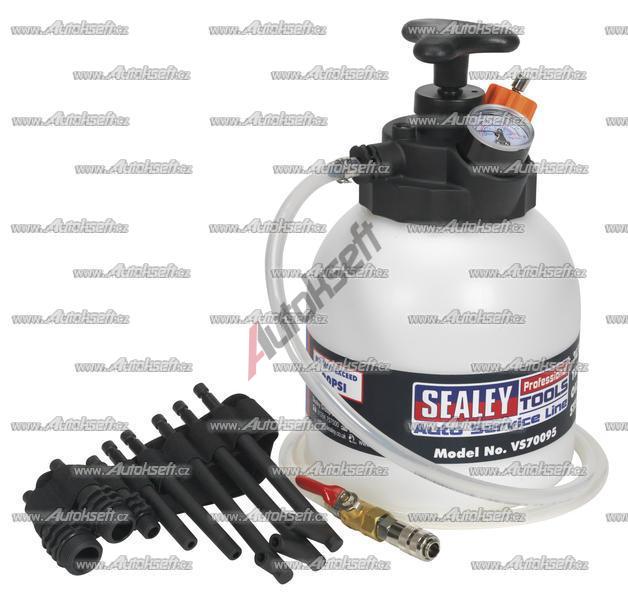

Když si koupíš sadu filtrů, třeba FKT012 resp FKT014 tak je výpoušťák součástí. A k výměně oleje automatu použij konverzní sadu DA2142G , jinak ten, co to bude dělat, zešediví. Automat se plní olejem zespodu za běhu motoru a je dobré udělat před výměnou filtru průplach.vava píše:OK díky za podněty. Když už jsme u té výměny oleje v převodovce - vím, že se musí měnit víko nebo kryt převodovky, kde je filtr, ale nevím, jestli je nějaký specifický problém s naléváním oleje do převodovky - servisy na to mají pumpy, doma nemám nic takového.
Stejně tak rozvodovky apod.
Díky
Re: D3 - výměna oleje v motoru a brzdových destiček doma
Díky za radu, vím, že se ptám až příliš stupidně, konverzní sadu jsem našel, ale jak na ten průplach a jak na to plnění olejem trochu víc polopaticky - nechápu jak zespodu.
Moc díky
Moc díky
- eliott
- Příspěvky: 11545
- tel.: +420608021838
- auto: několik
Pro plnění používáme klasickou velkou plničku, ale dá se pořídit i malá http://www.autokseft.cz/Rucni-plnicka-p ... 5-nd728068vava píše:Díky za radu, vím, že se ptám až příliš stupidně, konverzní sadu jsem našel, ale jak na ten průplach a jak na to plnění olejem trochu víc polopaticky - nechápu jak zespodu.
Moc díky
je potřeba mít min. 8 litrů oleje TYK500050, s postupem bych pak poradil po telefonu.

eliote.eliott píše:Pro plnění používáme klasickou velkou plničku, ale dá se pořídit i malá http://www.autokseft.cz/Rucni-plnicka-p ... 5-nd728068vava píše:Díky za radu, vím, že se ptám až příliš stupidně, konverzní sadu jsem našel, ale jak na ten průplach a jak na to plnění olejem trochu víc polopaticky - nechápu jak zespodu.
Moc díky
Já bych mu poradil , aby výměnu v převodovce nechal na odbornících... bo ten olej je drahý a účinnost výměny dúležitá...
Nebo se pletu?
