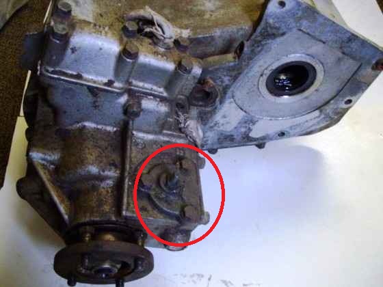

Ako to vyzera ma niekto foto?

discovery1liptov píše:Ako to vyzera ma niekto foto?
totoť, a kukni toto vlakno:
http://www.landroverforum.cz/forum/view ... ilit=vyvod
a ešte totoť kukni:
http://www.discovery2.co.uk/D1_to_D2_cdl.html
