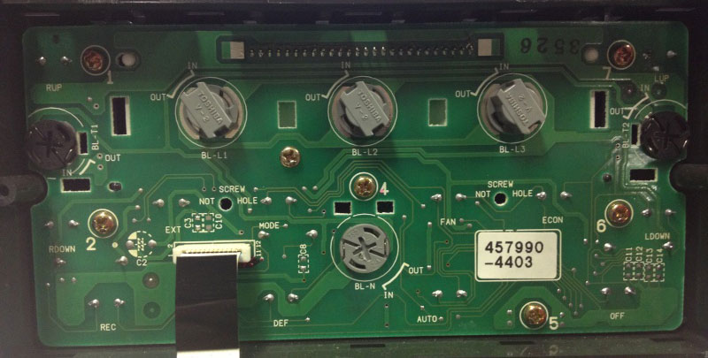

V panelu klimatizace jsou tyto žárovky…
3x JWH100060
2x 8510251
1x JWH100070

Panel klimatizace zezadu... :wink:

A ještě výměna žárovek... :wink:

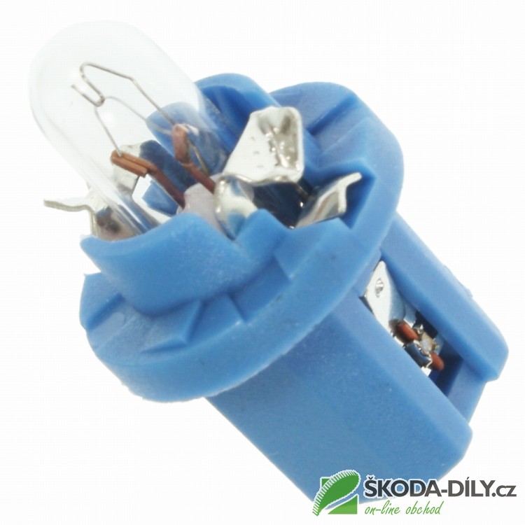

Zdarec,já jsem si do panelu topení pro osvětlení tlačítek nastavení teploty a osvetleni tlačítek klimatizace dal žárovky z Felicie z podsvícení přístrojovky,mají 1,2w a stoji cca 20kč na rozdíl od origo za 200kč. Na žárovce se musí jen opilovat cca 0,5mm kovové kontakty z obou stran a pasuje úplně přesně a nikde nic už pak nezavazí.
