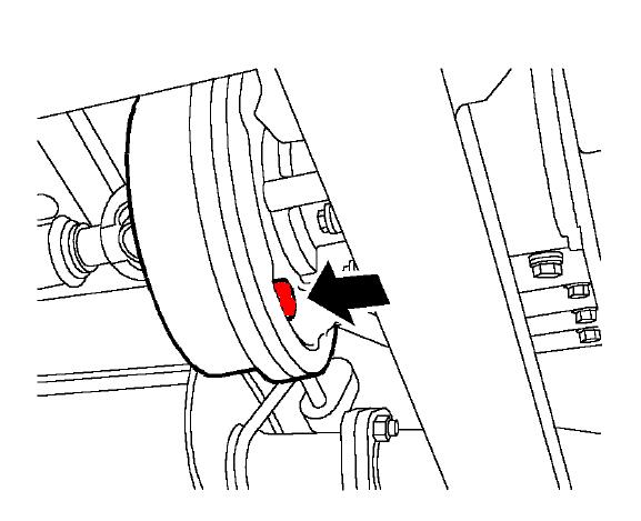

Zdravím chtěl bych se zeptat jak se dá dotáhnout ručka u dvojkovýho diskouša.

dole z přední strany bubnu je štelovací šroub na 17 klíč
ale většinou to nebrzdí, protože do bubnu teče olej z rozvodovky a jsou mastný pakny

no dnes Ruční brzda zatiahnem a nič paka kolmo hore a lanko nejde naspet asi sa odtrhlo tak ma čaká asi toto.
nejaké video nieje to disco 2 ale postup bude asi rovnaký
https://www.youtube.com/watch?v=TwPAmQtWaH4
http://workshop-manuals.com/landrover/d ... handbrake/
