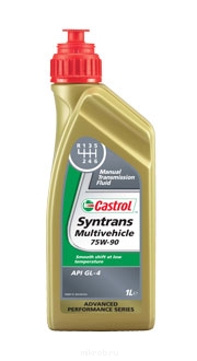

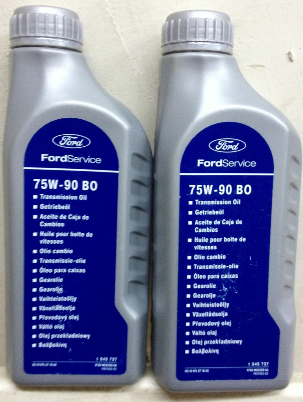

Oleje pro převodovku MT82:
Orinální balení od Forda (Castrol) 75W90 GL4 BOT130M
Balení od Castrolu Syntrax 75W90 GL4
Balení od Miller oils TRY Synt.75W90 GL4/5

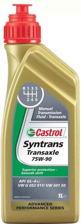

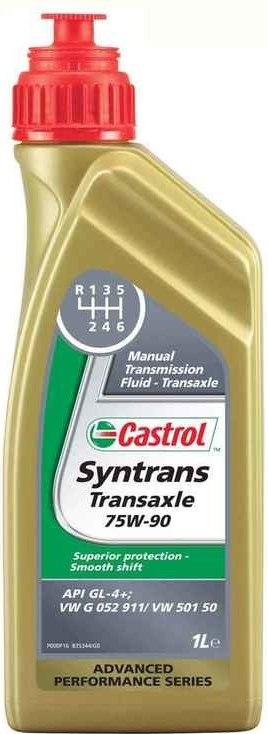

Mohu použít do diferáků a rozvodovky tento olej? Používá ho někdo z místních?
Castrol Syntrans Transaxle 75W-90 GL4+.jpg (98.47 KiB) Zobrazeno 6774 x

ktm39: v příspěvku od zakladatele vlákna máš přesně tento olej pro rozvodku a diffi napsaný, včetně stejného obrázku. Takže bych se toho nebál :clap
Mimochodem stejnej olej používám bez problému v diffu a převodovce na subaru
Re: Puma - náplně,filtry
Napsal: 16 kvě 2017 09:15
od ktm39
Skalik píše: 16 kvě 2017 08:12 ktm39: v příspěvku od zakladatele vlákna máš přesně tento olej pro rozvodku a diffi napsaný, včetně stejného obrázku. Takže bych se toho nebál :clap
Já se ale ptám na Transaxle, nikoliv na Multivehicle z obrázku zakladatele vlákna.
Jde mi o reálné zkušenosti s tímto olejem v Defu, ale díky za info.

K tomu prevodovemu oleju...
Dodrzal som špecifiká vyrobcu, no nedal som olej original od Fordu. A prevodovka hlavne v zime zacala tažšie radiť.Po štarte treba viacej z kludom a citom radiť.Pomoze pred jazdou, predohriat nielen motor, ale aj prevodovku sposobom kvalt plus neutrál.
Niekde som sa docital, ze dodrzat špecifiká nestači. Vraj originál napr.75W90 gl4 moze byt v skutocnosti uplne nieco iné, ako udáva iny výrobca.
Buduca výmena mi potvrdi, alebo vyvrati tuto teoriu.

No převodovka je jasná, tam se moc nevyplatí experimentovat. Origo olej od Fordu je přímo vyvinutý pro MT82 a funguje. Mne spíše zajímalo co kdo leje do diferáků a rozvodovky. Já jsem udělal výměnu a použil olej z obrázku, tzn. Castrol Transaxle. Tak uvidíme...
