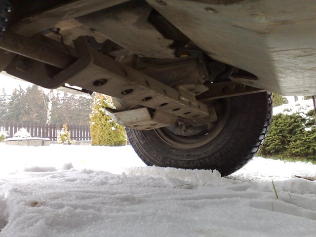

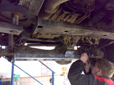

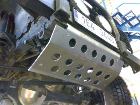

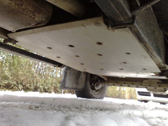

Tak dáme další téma které tady ještě není. Jaké máte kdo zkušnosti s krytováním podvozků a částí karoserií našich Defíků. Ja osobně jsem se rozhodl pro kompletní krytování. Auto a jeho exponovaná místa pak nebudou tak trpět a svým způsobem je to prevence. Začali jsme ve spolupráci s klukama z Paky krytem řízení / nájezdovým plechem, krytem spojovačky řízení, ktytem nádrže a krytem předního diferenciálu.
Za přístup a ochotu kluky opět chválím :D .
Kryt nádrže
Kryt nádrže
Kryt řízení a předního diferenciálu
Kytování podvozku

A ještě kryt spojovačky řízení.
Kryt spojovačky řízení

Dalo by se to udělat ještě lépe, ale znáte to...

a ještě spojovačka ze zadu
Land Rover Defender 110 TD5

Ma to svoje vyhody aj nevyhody...osobne si myslim, ze staci chranit prednu napravu a kto ma tazne tak "lyzu" pod tazne....ostatne plechy dost obmedzuju pri servise zadrziavaju kopu blata a v bahnitom terene sa dobre "prisavaju".

Dano, slyšel jsem, že se Defíkům hřejí převodovky, proto je prý lepší když je přední nájezdový plech děrovaný :idea: a jistým způsobem, tak může k převodovce za jízdy vzduch, který ji ochlazuje. Ty ho máš ale plný. Vzledem k tomu že s Defiky jsi již dost najezdil, máš s nadměrným zahřívání převodovky nějaké zkušenosti :?:

MOPADŽI píše:Dano, slyšel jsem, že se Defíkům hřejí převodovky, proto je prý lepší když je přední nájezdový plech děrovaný :idea: a jistým způsobem, tak může k převodovce za jízdy vzduch, který ji ochlazuje. Ty ho máš ale plný. Vzledem k tomu že s Defiky jsi již dost najezdil, máš s nadměrným zahřívání převodovky nějaké zkušenosti :?:
Nevim jak Dano, ale mne ta prevodovka hreje jako blazen. Za vyssich letnich teplot a dlouhych presunu je cuby box pripraveny na smazeni vajicek...

#8 Příspěvek od MOPADŽI » 22 lis 2007 21:40
Tento ho má také děrovanej :shock: :lol: :lol: :shock:

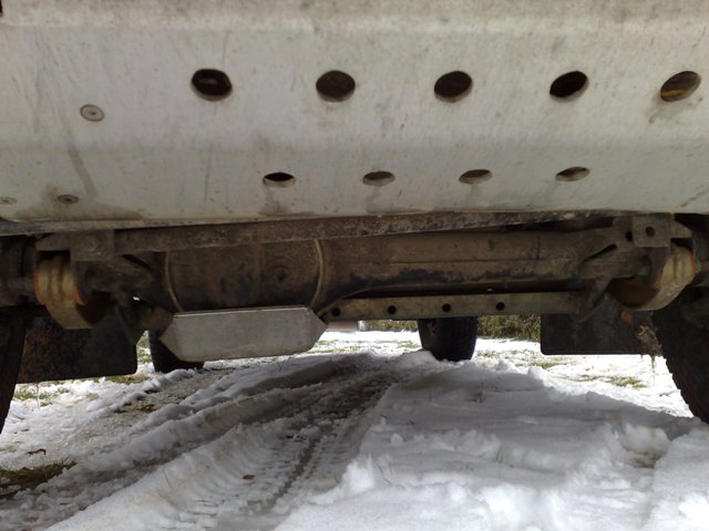

Ještě doplním "výzbroj" spodku o tento kryt :roll:
Kryt dif. Salisbury
Kryt dif. Salisbury

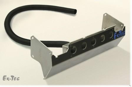

Ještě sem dám kryt, který je i přímo s "chobotem" na chzlazení špajsky :shock:
No je to pravda, ze sa hreju ale rozhodne to nie je nic strasne a to ani nemam chladenie prevodoveho oleja...ja nemam dierovany plech...na to aby to malo ucinok este musis vyhodit ten paradny kryt motora a prevodovky. Spajzka sa hreje preto lebo v tej casti nieje ziadna tepelna ani hlukova izolacia a teplo sa tam dobre drzi.
