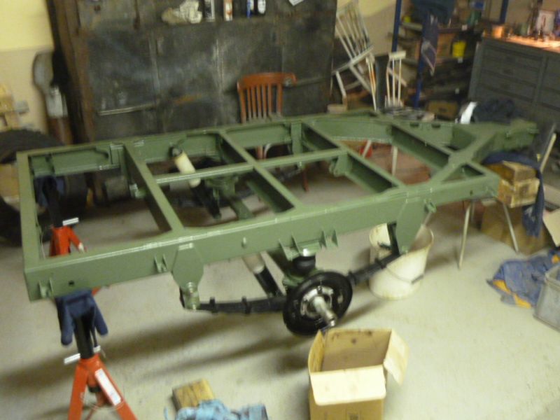

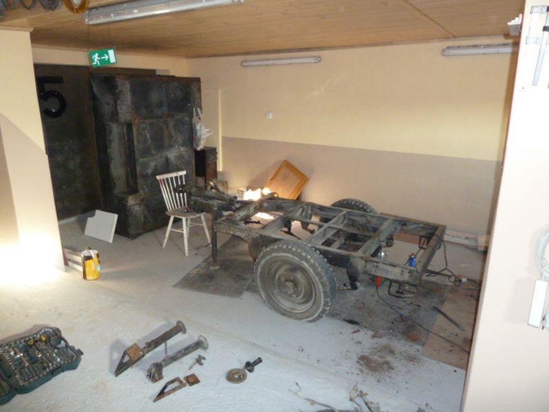

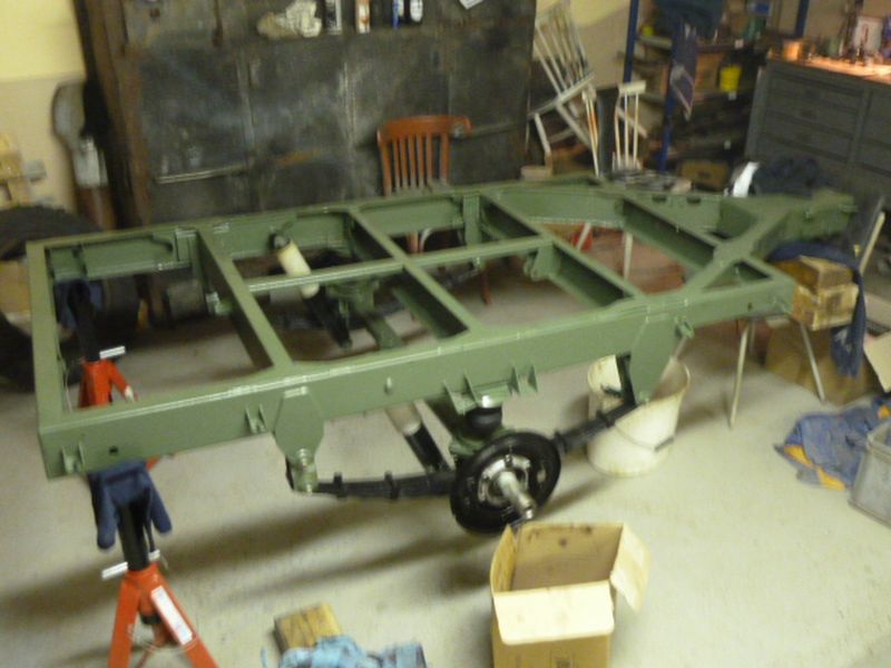

pani este som tu na fore nenasiel niekoho kto sa o nieco take pokusil (ak ano tak pardon)tak preto zakladam toto vlakno a myslim ze sankyho mozem zaradit medzi dedkov-aj ked rok vyrobi sa mi nepodarilo vypatrat
ale pekne po poriadku je to verzia s bubnovymi brzdami oznacovana ako 3/4 s pevnym zadnym celom
sankyho nam doviezol z CR od clena tohto fora kamion ked nam to kamionista vykladal neveril ze sa nieco take da predat vyzeralo to ako kopa srotu :D z miesta vykladky sanky odchadzal do svojho buduceho bydliska za defom na obycajnej guli stiahnuty gurtnami a na dvoch defektoch-ktovie ako by sa vtedy zatvarili pani v zelenom

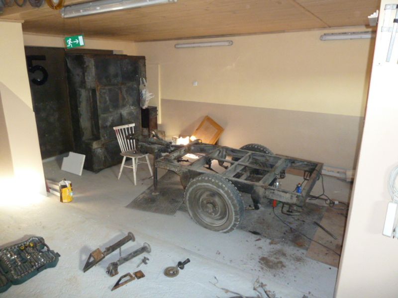

asi jeden rok stravil sanky ako odkladaci priestor pri prerabke garaze no a teraz na jar sme sa don pustili
kedze myslim ze este na ostrovoch mu dopriali bohaty asfaltovy nater tak chassi boli nesmierne zachovale -povodna farba ostala neposkodena
nasledovala kompletna pitva, cistenie od asfaltu a pieskovanie
potom nater antikoroznou tekutinou, zaklad a vrchna zelena snazili sme sa co najblisie priblizit k povodnej no a pomali skladame
dostali sme sa po vid na fotkach
no co je dolezite obraciam sa na vas s prosbou o identifikaciu niektorych dielov aby sme mohli pokracovat dalej

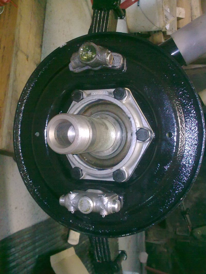

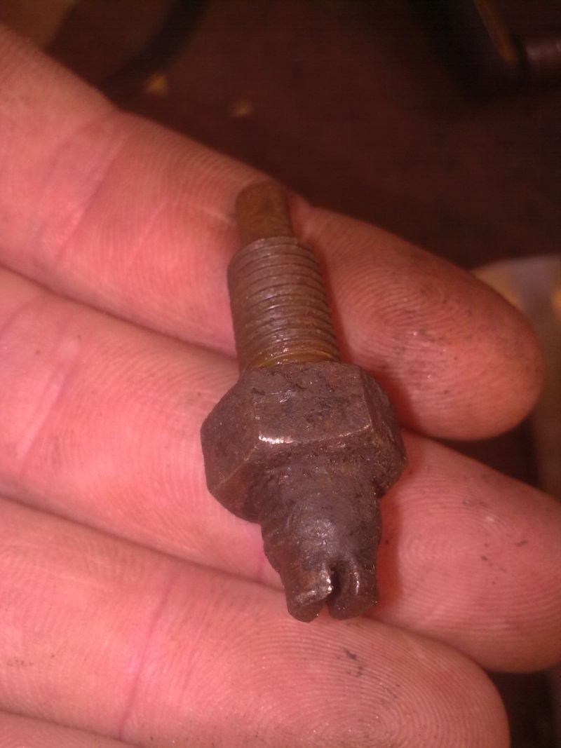

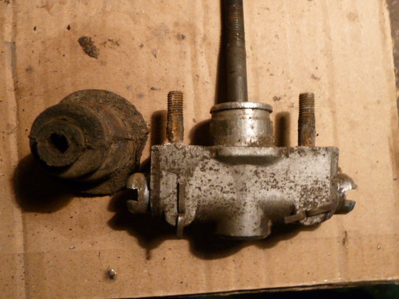

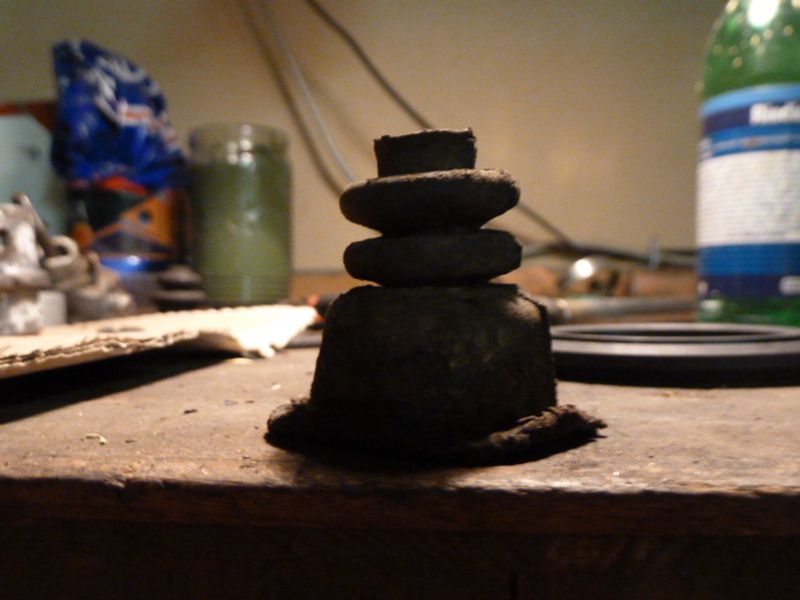

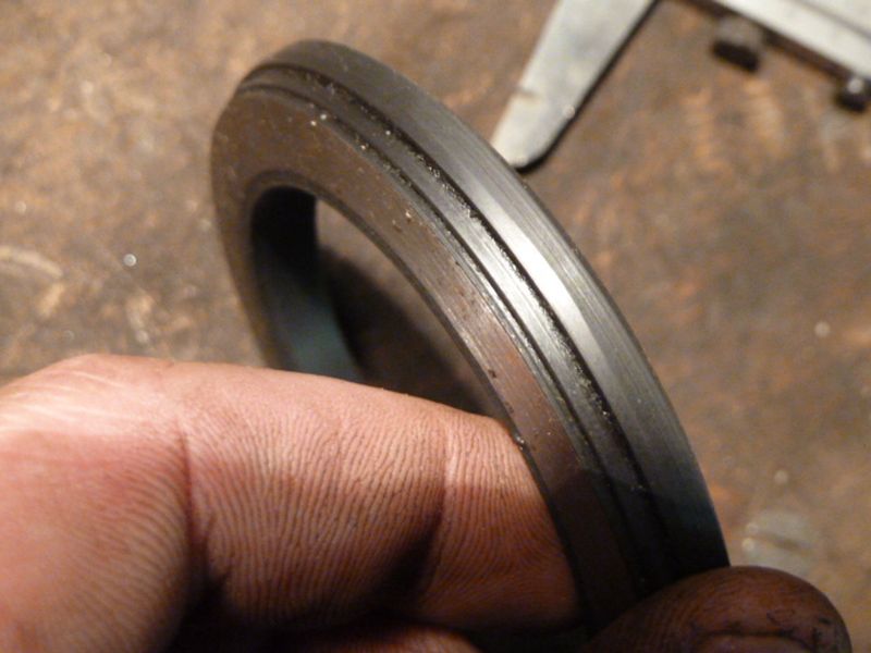

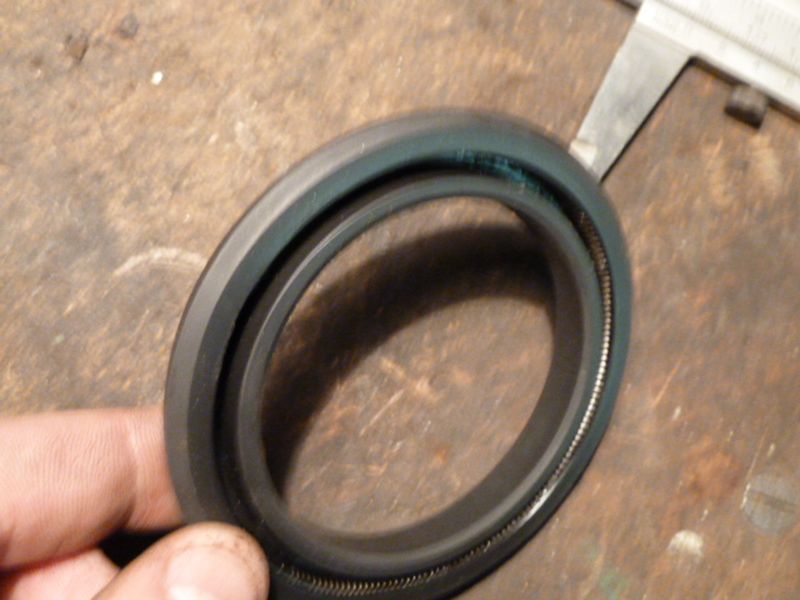

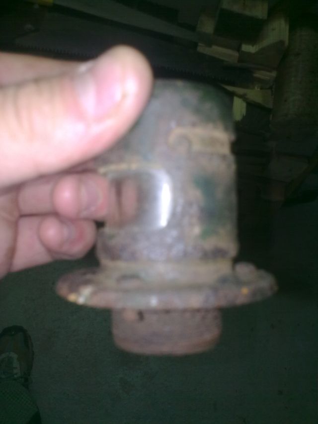

v prvom rade potrebujeme manzetku na valcek 2x a gufro na naboj 2x a ten srobik s matkou alebo aspon radu kde to zohnat a ci to nepasuje nahodou so serie
o dalsom pokracovani budem informovat tu

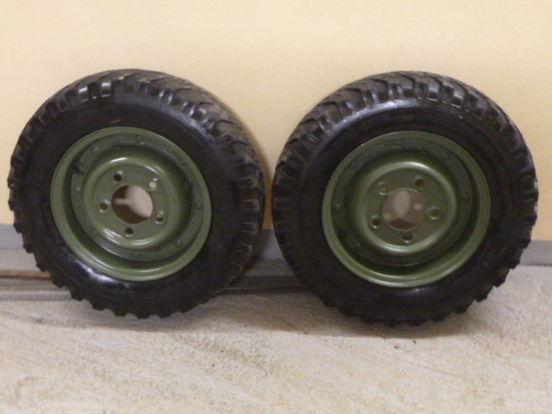

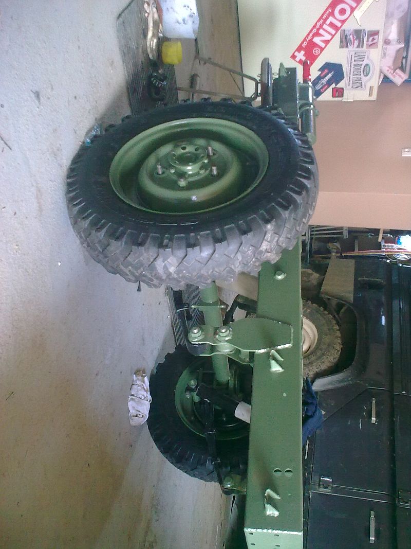

obute kolesa od willa

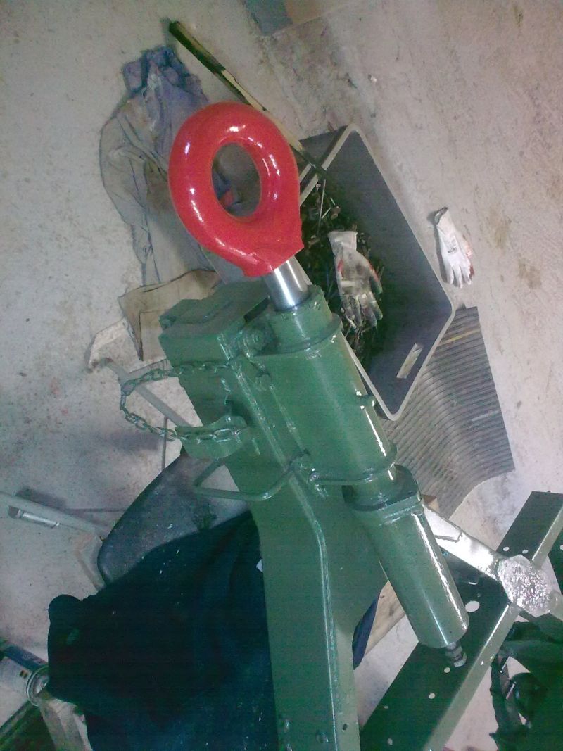

do akej farby by bolo vhodnejsie dat tazne oko cervene alebo zelene vo farbe vozika :hmm:

oko červené, i konec co je na ruční brzdě

sudajs píše:oko červené, i konec co je na ruční brzdě
ano aj ja som to tak pozeral + este na podpernych nohach skrutky co sa snimi nactavuje vyska noh a este by som dal aj zaistovanie na narazovej brzde ale znepokojuje ma ze ked odkryvam povodny nater tak tam po cervenej nie je ani chyru ani slichu.. davla sa tam vobec niekedy cervena alebo je to len nejaky novodoby anglicky tuning???

ja když sem brousil sankey tak červena na oku i na ručce byla

a uz sme na kolesach

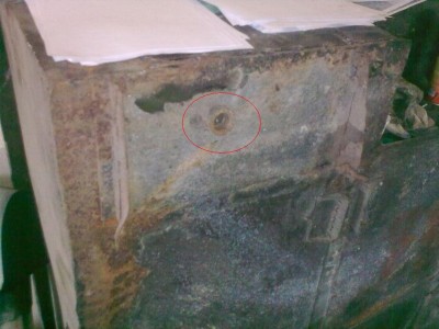

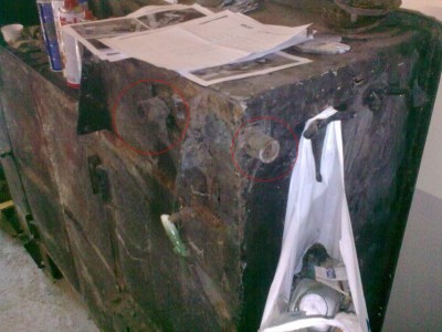

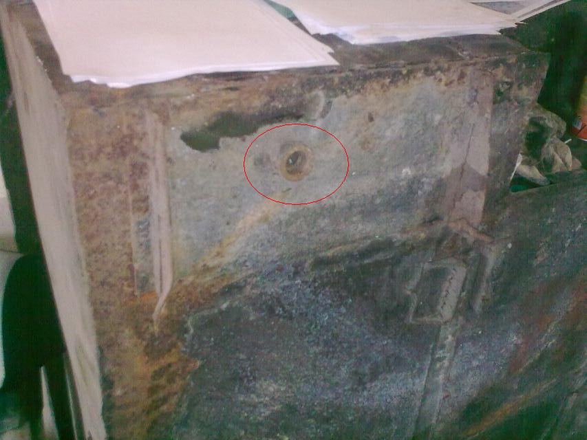

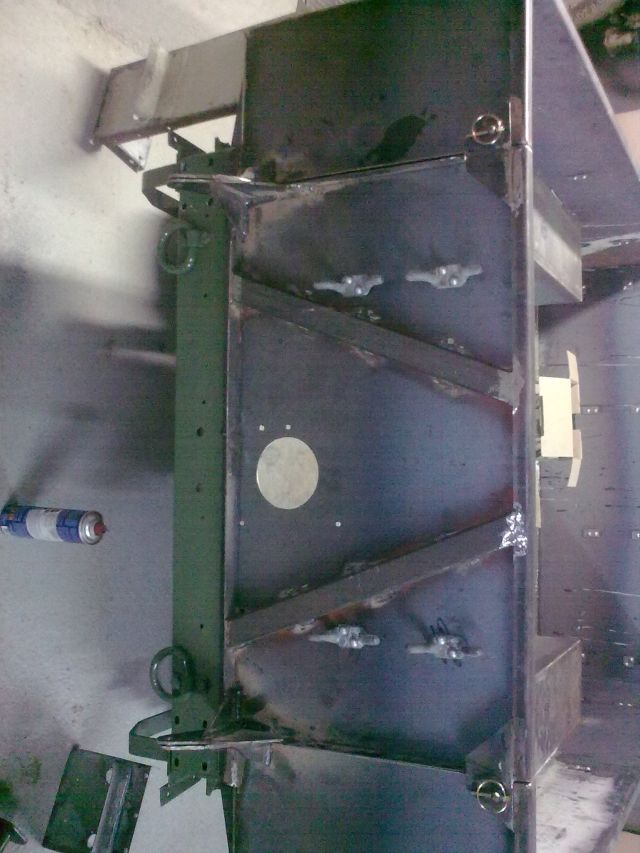

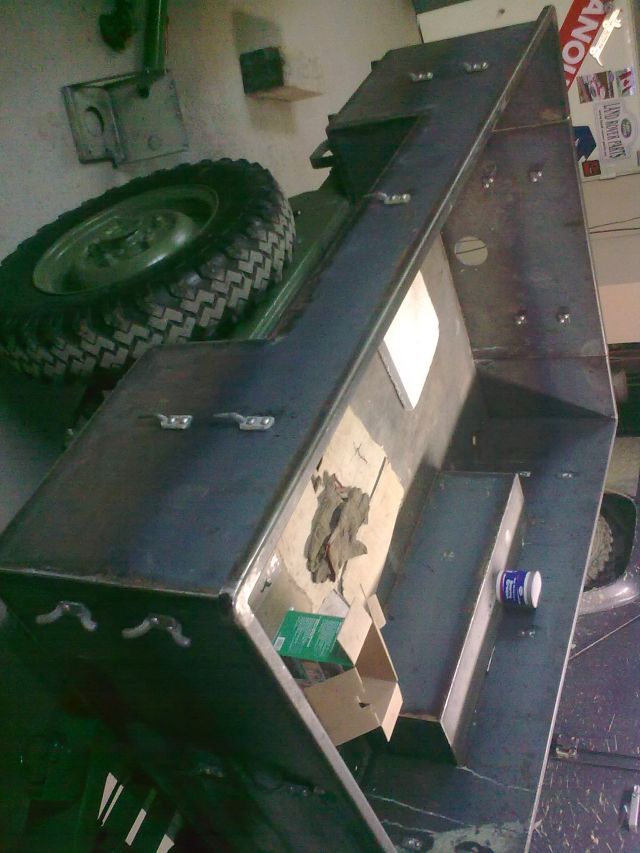

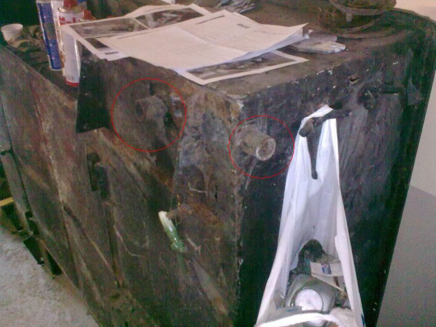

pani naco dali ti anglani na predne celo a spodok korby dali rurky so zavitom? tie spodne si vysvetlujem tak ze sa tam krutila konstrukcia na plachtu , niekde som videl vyfoteny sankey s plachtou ale ci je to tak neviem no a tie predne ..neviem.. netusi niekto naco to tam dali? maky
defík nie je auto - defender je životný štýl
1960SeriesII
Příspěvky: 3276
tel.: 774747556
Re: sankey trailer-rekonstrukcia
#15 Příspěvek od 1960SeriesII » 07 srp 2012 09:25
Podle mého jsou to otvory, kterými za normálních okolností odtékala dešťová voda a které šlo šroubovacími zátkami uzavřít např. pro brodění. Konstrukci na plachtu měly pouze specializované kuchyňské přívěsy a ty měly hodně upravenou korbu se stojnami konstrukce v rozích.

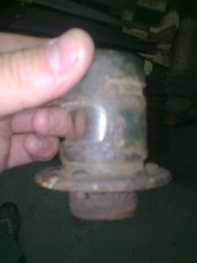

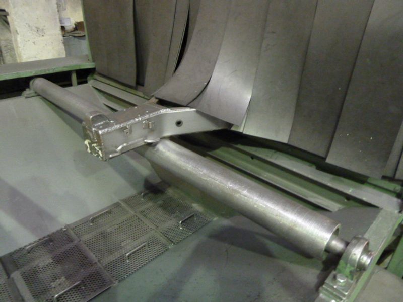

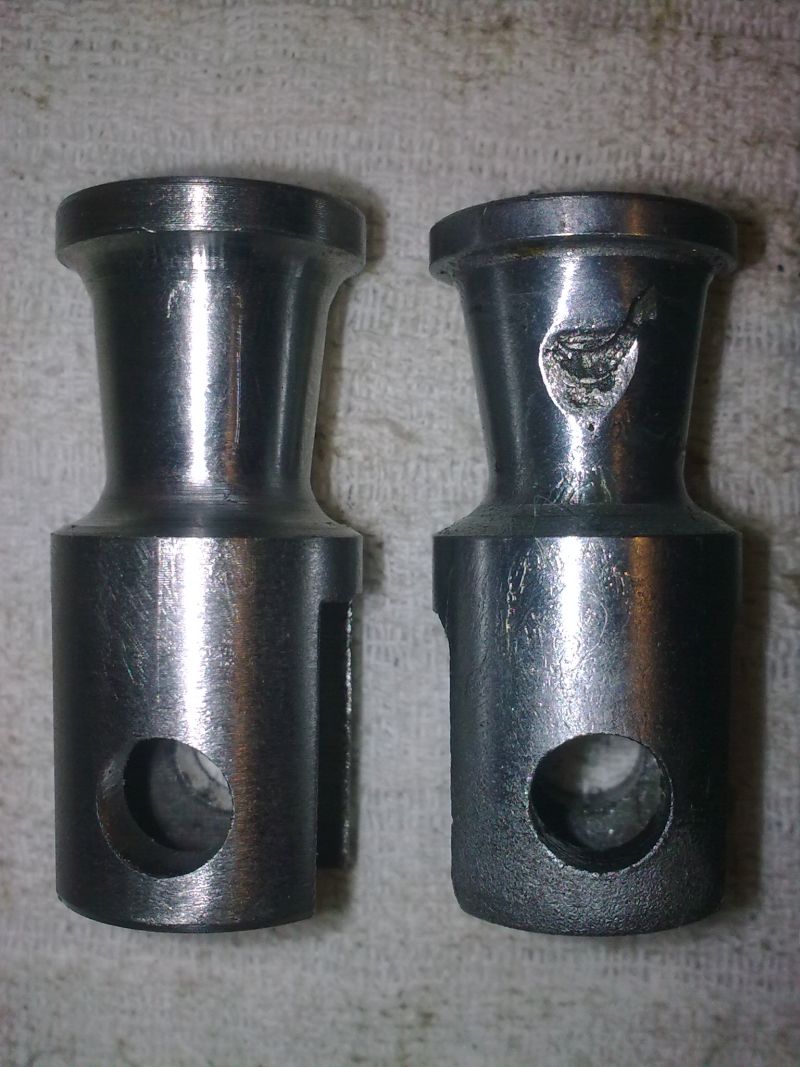

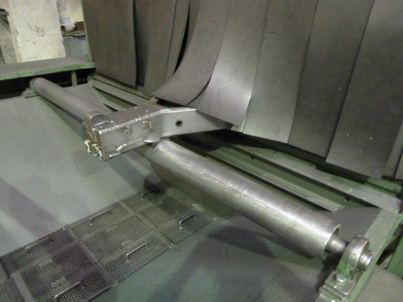

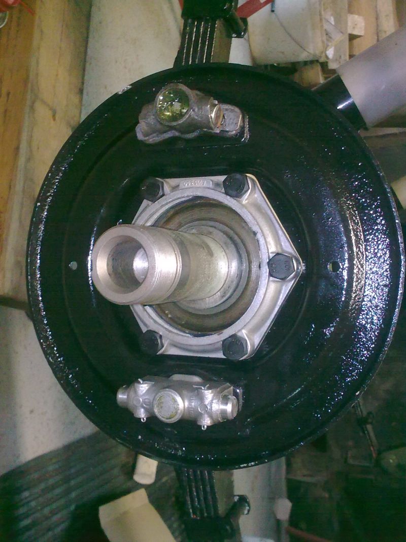

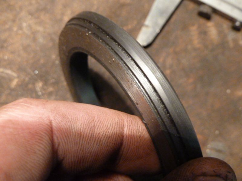

no skompletizoval som brzdy ale po niekolkych zabrzdeniach som zistil ze hamuje jedno koleso ostava vysiet :S opet som to vsetko rozhadzal a po rozobrati pohybliveho valceka som prisiel na chybu -vydraty piestik vo valceku o tom som sice vedel ale neprikladal som tomu vaznost lebo v rukach valcek fungoval ale na naprave pod tlakom sa zadiera... tak nasledovala navsteva sustruznika a prikladam vysledok

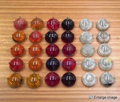

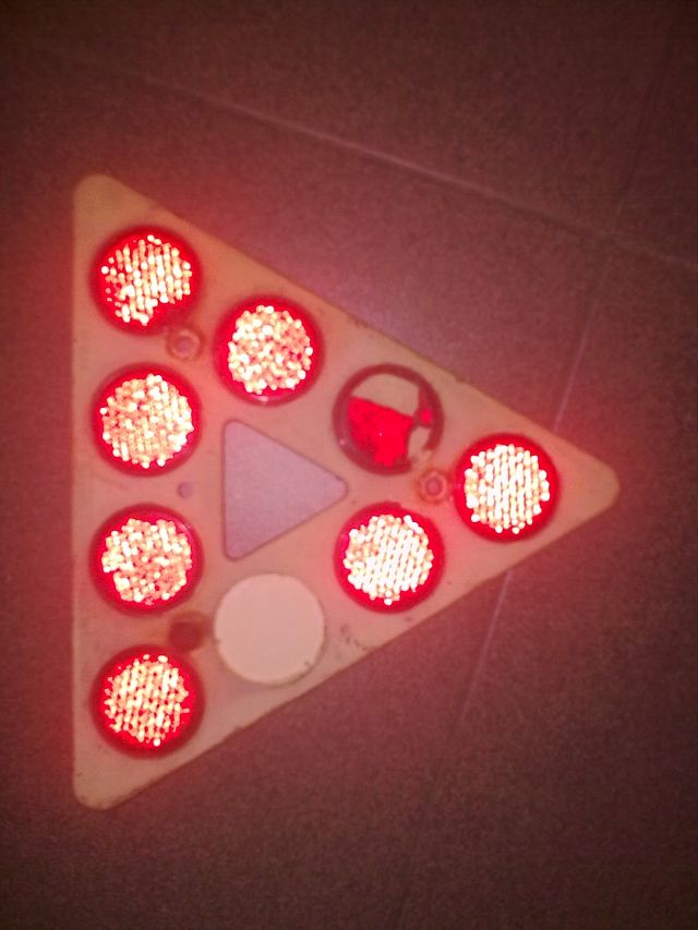

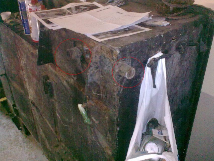

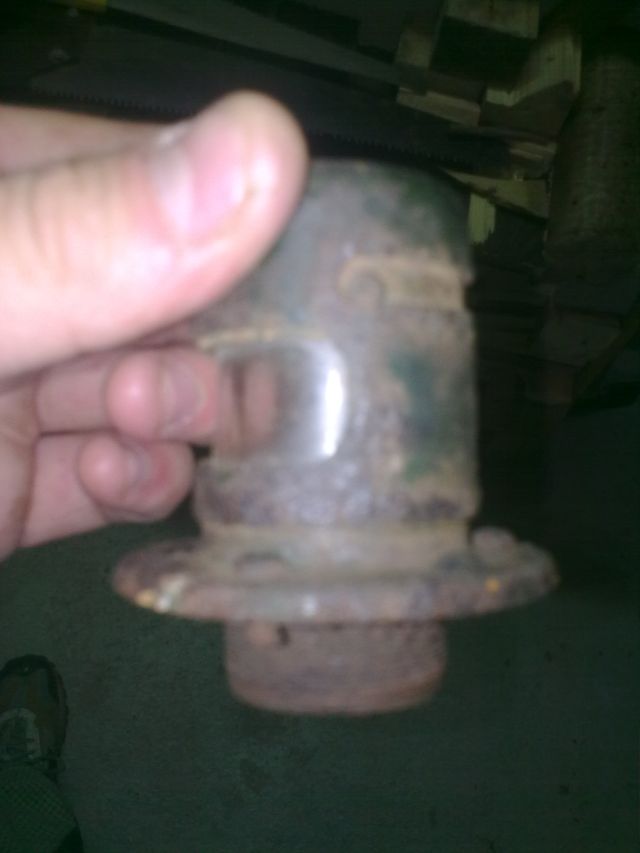

kupim vyfotene osvetlenie spz 2x , trojuholnikove odrazky, sklicka svetiel ako su na obrazku popripade aj cele svetlo fotil som mobilom tak sa ospravedlnujem za kvalitu
Allik
Příspěvky: 860
#18 Příspěvek od Allik » 17 zář 2012 22:59
muzu je sehnat, jen si rekni stav a kompletnost. mam doma sklicka, muzu sehnat cely svetla i ty odrazky, ceny nejsou zrovna lidove, je to vsechno original Lucas, druhovyroba neexistuje

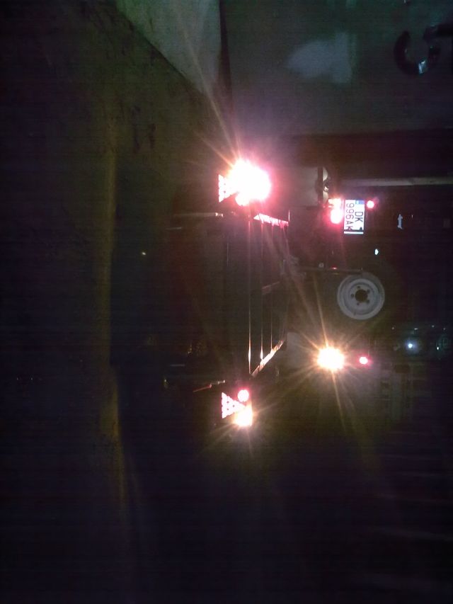

po dlhsom case opet trochu pokrocenia nanitovane hacky a prva testovacia jazda- :inlove

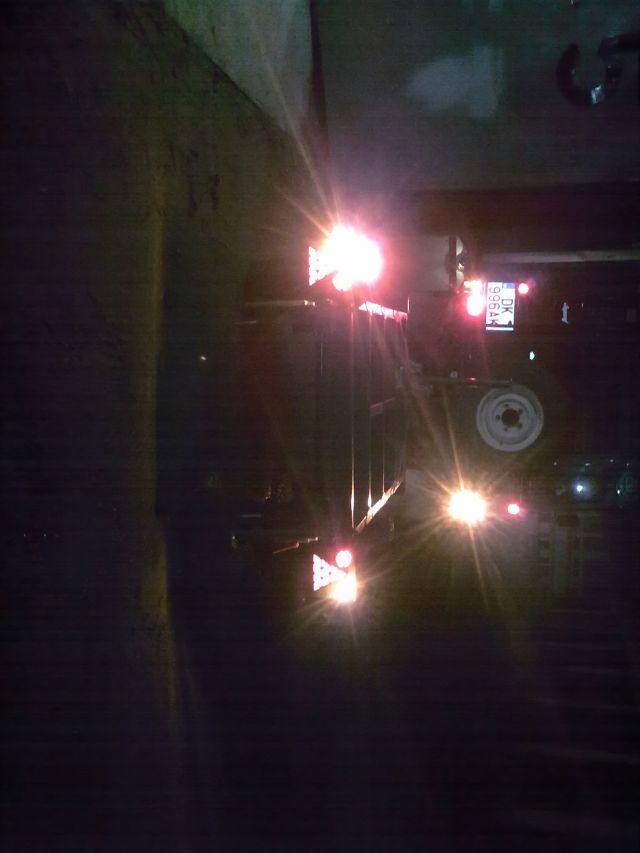

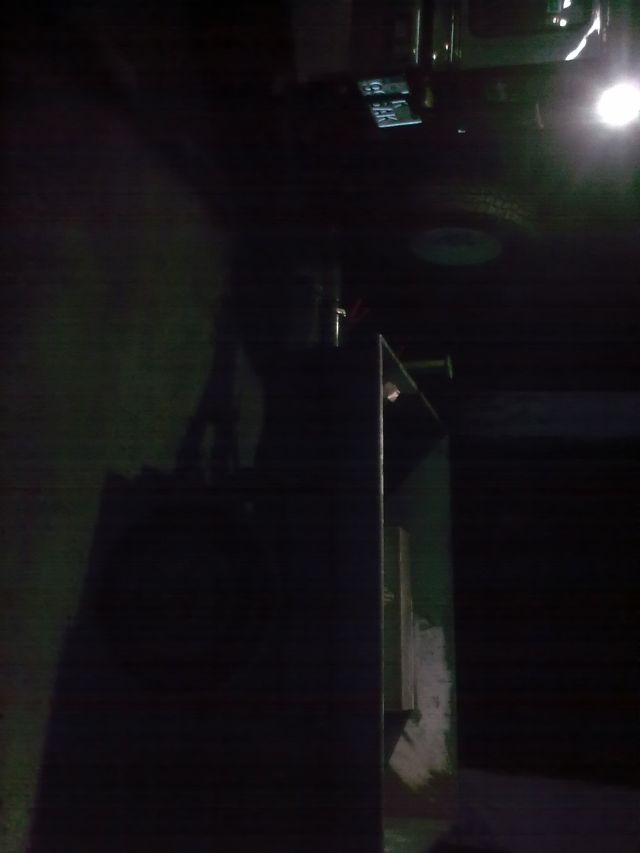

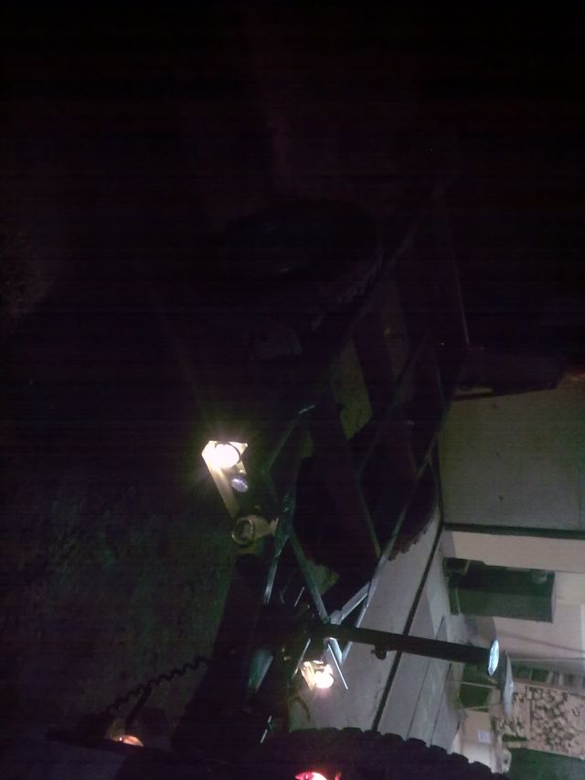

dneska som konecne spojazdnil elektriku
