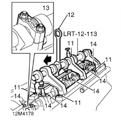

Dal by se někde sehnat přípravek na montáž vačky do hlavy válců na motor BMW - Range Rover P38? r.v 99
Nebo nemáte někdo výkres přípravku, případně radu jak postupovat bez přípravku?
Nejedná se o přípravek na nastavení rozvodů.
Předem děkuji za rady.
Přípravek na montáž vačky 2,5 DSE

Re: Přípravek na montáž vačky 2,5 DSE
Na co ho potrebujes, staci uhelnik, nebo dobre oko. Na vacce jsou plosky.

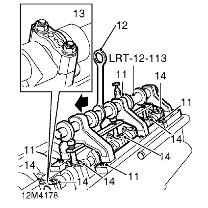

Jde mi o tento přípravek, stáhnou se tím víka ložisek před povolením vačky a stejně tak asi i při montáži.
v pohode a v klidu to stahuj postupne.
