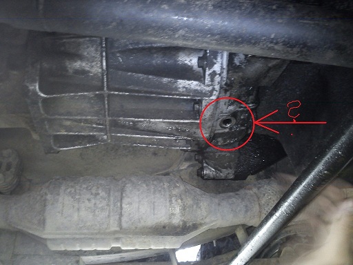

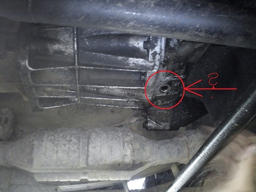

dnes som objavil takuto záhadu a netuším čo to je, čo to je za otvor je tam normálne závit ??? prečo tam nie je šrobka ??? je tam nad tým spojka ???
ako všetko na aute je v pohode, tak trošku som v šoku že mi ta chýba nejaká šróba...heh
vid foto...
vid foto...
Re: Landrover Discovery 1/300 2,5Tdi vole prevodovky alebo d
Myslím
, že to tu už někde bylo a je to odvětrání, ucpává se to jen při brodění.
Land Rover Discovery 2 Td5
odvetranie spojky ?masar píše:Myslím, že to tu už někde bylo a je to odvětrání, ucpává se to jen při brodění.
spojka je nadisco 1 suchá ?, sori za blbé otázky ale toto je moj prvý landy
Ta dira tam ma bejt. Pokud bys chtel brodit, tak krome jineho bys do ni mel dat sroubek. Jinak ty vule - mne to delalo taky a byl to spatne serizeny predni diferencial.
tej diery som sa zlakol aj ja tiez som sa to tu pytal ale je to tak. je to na odvetranie tak to nezapchavat pokial nejdes cez vodu
