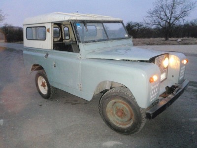

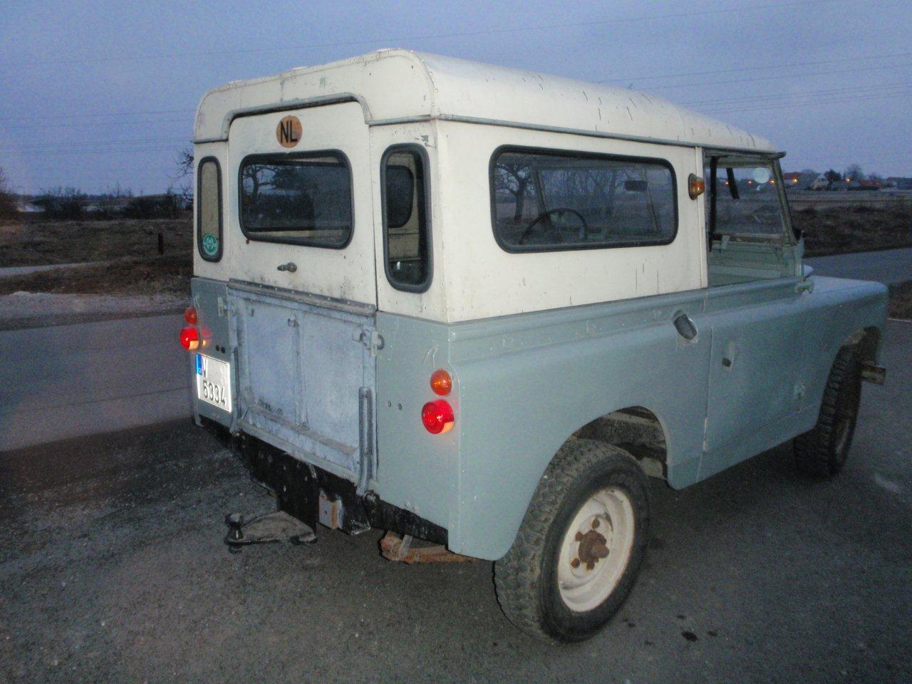

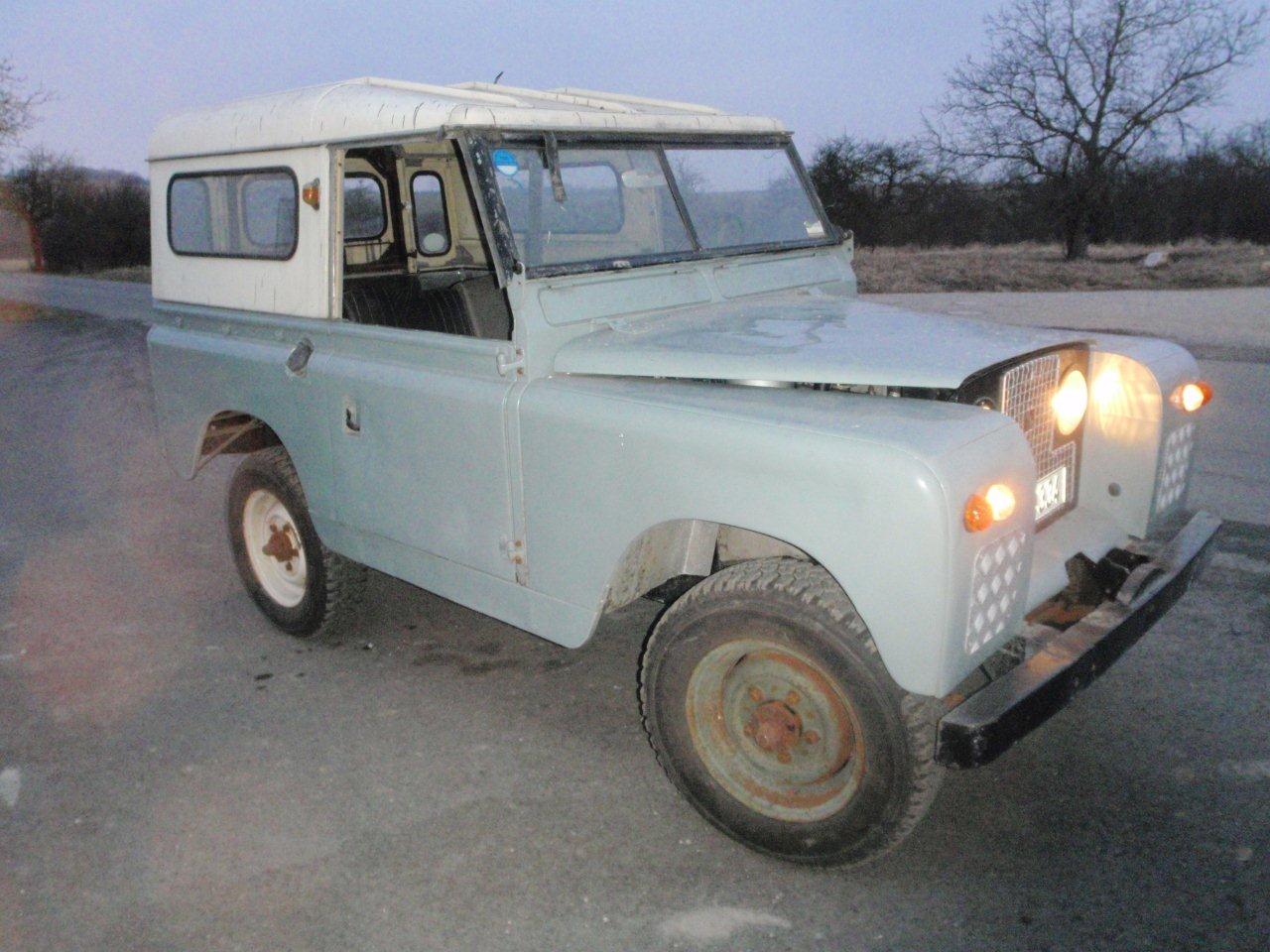

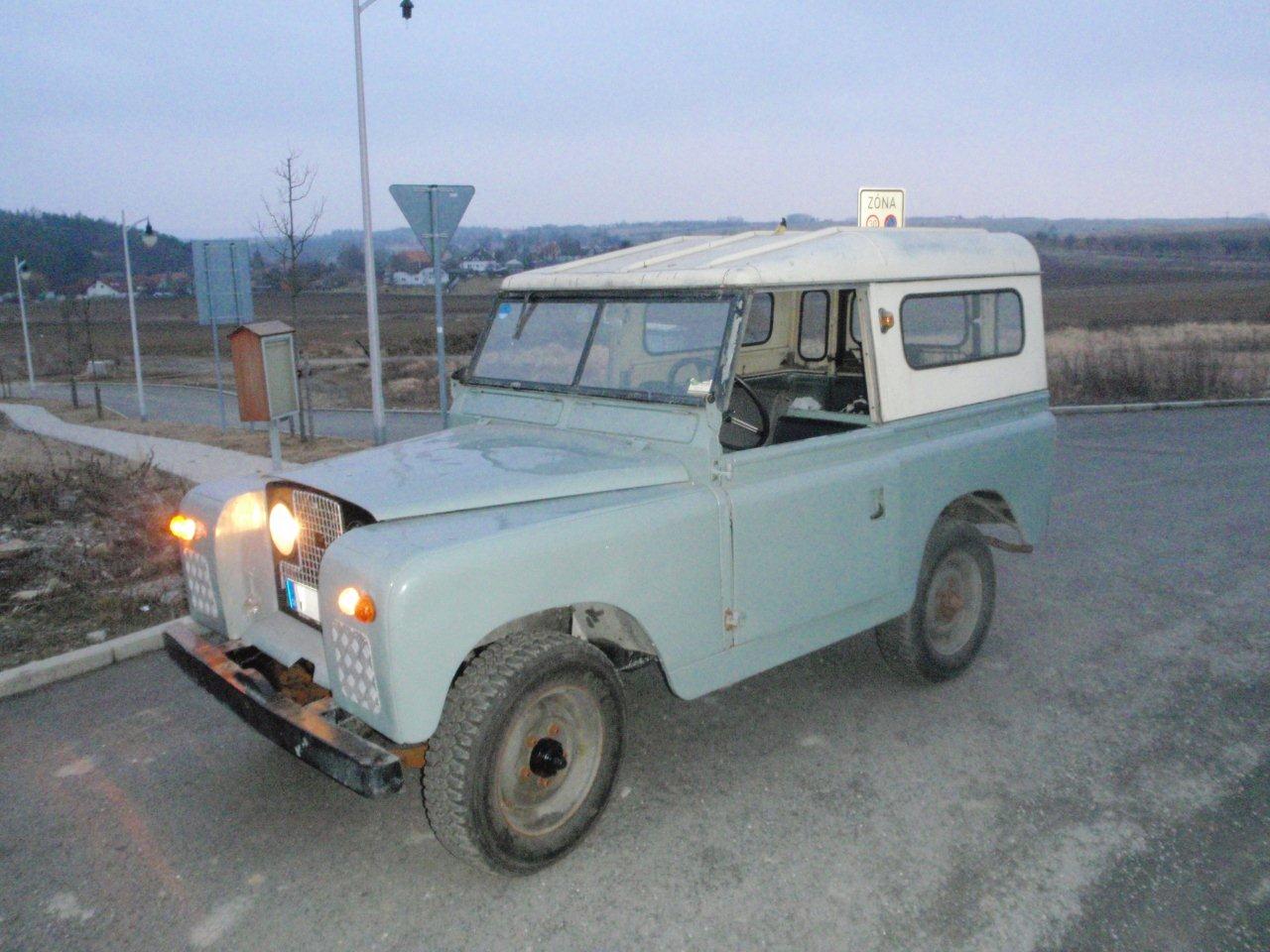

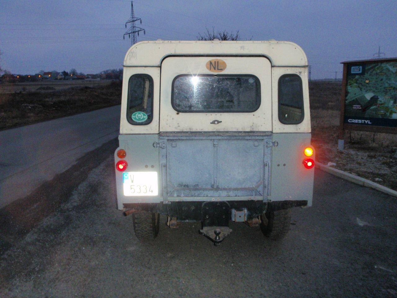

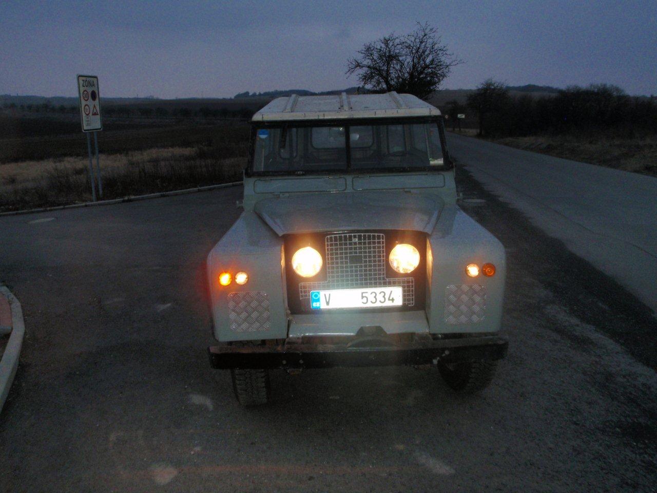

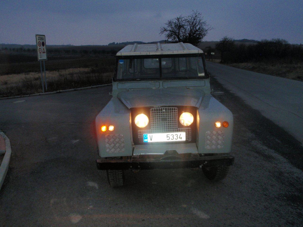

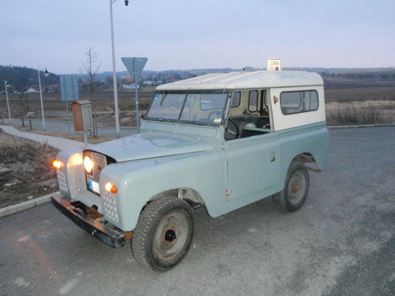

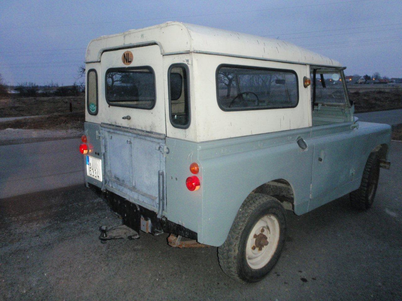

A je to tady, je to uzasny auto :) zatim je par fotek z cesty domu, je videt ze nejaka prace na nem jeste bude, ale uz je toho dost udelane...
