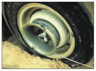

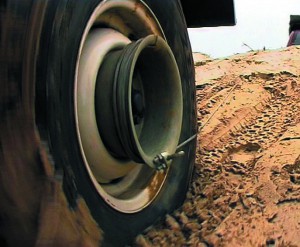

hub capstan winches - máte to, alebo máte s tým skúsenosť? videli ste to niekto v akcii?

takýto popis som našiel v jednej knižke:
Hub capstan winches
Designed specifically for self recovery, hub capstans bolt directly
onto the wheel rims and with a cable attached, the capstan winds
up the line and hauls the vehicle out as the wheels spin. To overcome
the effect of the axle differential, two capstans must be used
simultaneously. Hub capstans can pull a vehicle free in both directions,
are lightweight, easy to operate, very effective and are
cheap. Because only a portion of the wheel nuts secure the
capstan, it is not necessary to jack up the vehicle to remove them
and therefore a single set can be used by a number of common
vehicles.

da sa to jednoduchym a lacnym sposobom spravit, staci nejaky stary disk ktory sa prisrobuje ku kolesu a lano, ale trebalo by tam uzavierku na naprave pretoze ked sa to koleso zatazi tak sa krutiaci moment presunie na druhe koleso a ,,navijak,, sa nebude tocit

Proto v tom popisu píší, že se musí použít u obou kol najednou, pak není uzávěrka potřeba.

ja ti to prelozim do cestiny, v normalnim terenu je to k h...u

Souhlasil bych se Stavrosem :mrgreen: Jedinou výhodou je asi možnost tahat se i dozadu. No to jde u navijáku přes kladky nebo pod autem teoreticky taky. Pokud není úzávěrka, tak to musí být neskutečný opruz montovat na obě kola, uchycovat dvě lana atd. Za cenu uzávěrky koupí člověk číňana i s pevnostňákem....no Stavros to myslím vystihl přesně ;)
