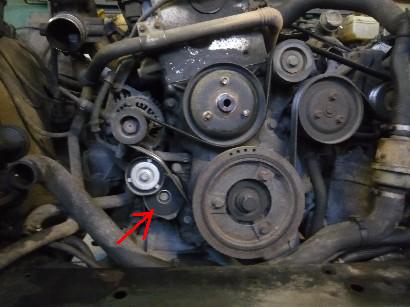

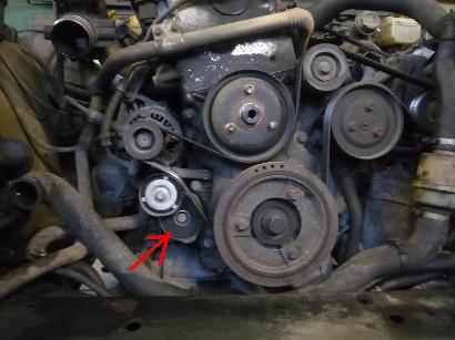

Zdarec kluci. Chtěl jsem vyměnit napínací kladku na Td5, ale zaboha nemůžu přijít na to co mám použít za klíč k povolení kladky v napínáku. Poradíte mi??? Díky.

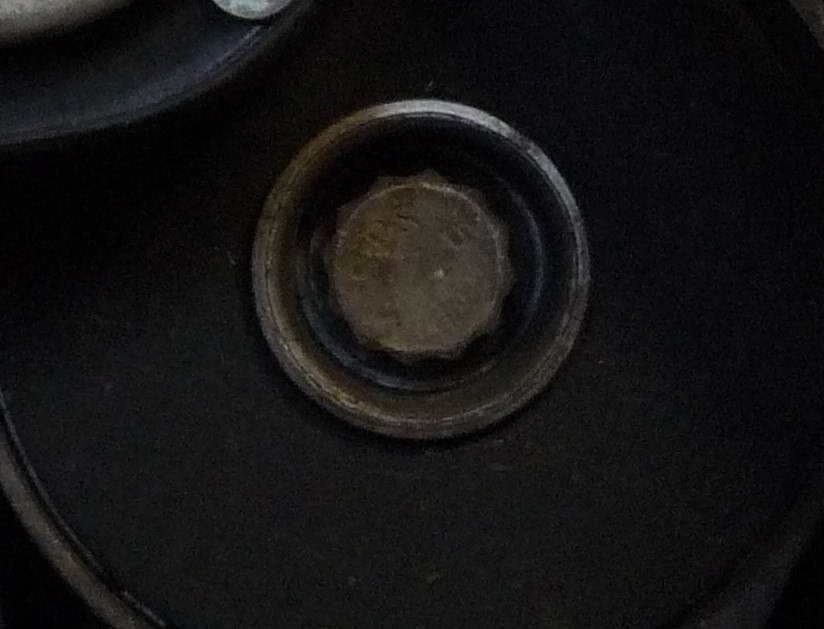

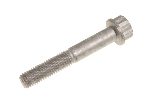

normální patnáctkou to nepovolíš je tam dvanáctihran
hlava šroubu vypadá takto, tak proto tam normální šestihranný klíč nejde :wink: :idea:

..no vida a jsme zas o něco chytřejší :nod ....díky
..a možnost, že by tam mohl být šestihran opravdu není? ...po vyčištění jsem ho tam nasadil, ale nepovolil, protože jak jsem zabral, tak ten ořech rupnul, jak jsem ho zvenku poupravil :roll: ...vidět tam není, zrcátko v celým divadle taky není a já ne že líná huba ale sklerotik :mrgreen: a otravovat někoho tfenem, když si zrovna vzpomenu se mi taky moc nechce...
...stejně je lepší dobrá 12hraná celá gola do výbavy....už to budu muset obnovit mám jakousi 20ti letou a připomíná spíš sebrané spisy, jak se tak pořád stěhovala a samozřejmě i nesčetněkrát vysypala, sloužila i ve služebním takže :ne

#10 Příspěvek od Land Jirka » 06 úno 2012 07:50
Na napínací kladce je 14 dvanáctihran, takže jestli jsi tam narval patnáctku obroušenej šestihran tak asi musela prasknout
Udělám fotky na dílně
