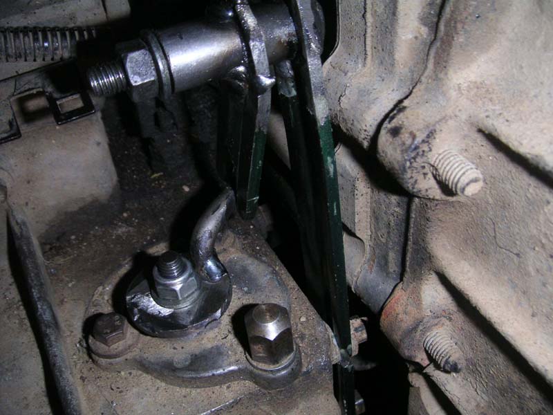

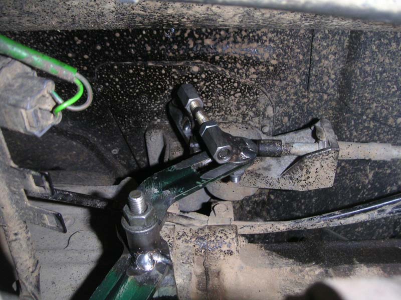

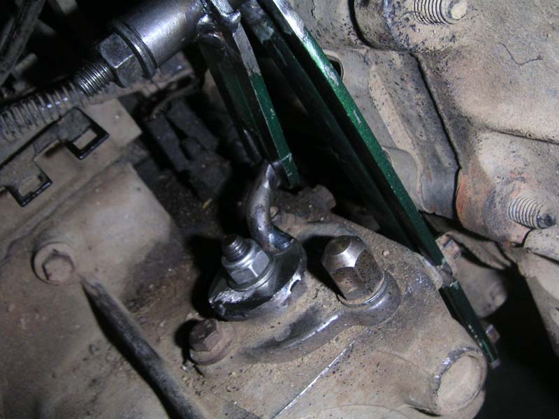

#1 Příspěvek od Mirek70 » 29 zář 2007 13:10
konečně jsem dokončil po několika pokusech ovládání mezin.uzávěrky .
uzavře se společně zařazením redukce malou pákou ted mě zrovna nenapadá důvod proč při redukcích nemít uzevřenu mezinap. někoho z vás ano ?
uzavře se přesně až v poloze na redukce v neutrálu tam ještě neskočí díky sklonu horní vidličky.
lezl jsem snad stokrát pod auto než jsem to přesně nastavil.
