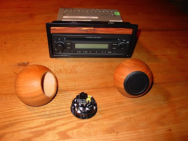

Řekl jsem si, že zkusím zúročit svojí truhlářskou profesi v automobilovém průmyslu a zaslepil jsem původní, vyšší rámeček kouskem masivního probarveného hruškového dřeva, které jsem naleštil a naolejoval olejem od Kreidezeitu... Výškové repráky umístím na palubovku a jsou vysoustruženy z třešně a v současné době dělám na bedýnkách pro basové repra a ty budou v boxíku ze švestky a viset budou nahoře vzadu nad zadními okénky...
Tady jedno foto pro inspiraci za 0,00nic peněz...

rozpas píše:....a v současné době dělám na bedýnkách pro basové repra a ty budou v boxíku ze švestky a viset budou nahoře vzadu nad zadními okénky...
Tie bedničky pre basáky neuzatváraj, stratíš basy. A bacha na upevnenie aby to pri nehode niekomu neurazilo hlavu. Videl som crash testy zamerané na volne uložené predmety v aute a malý plastový foťáčik pri náraze vyštartoval zo zadného plata,rozbil detskej figuríne hlavu a ešte stihol vyletieť čelným sklom.
Inak pekná práca

To ACON: Ahoj! Moc díky za názor a radu. Koukal jsem, že se aktivně zapojuješ do diskusí na hifinázorech.cz. Tedy jsi audioznalec. A proto si tvého názoru vážím.
Tak si představ, že jsem se celou dobu těšil, jak vyrobím uzavřenou bedýnku pro bass a jak do ní nacpu ovčí vlnu...
Jak k tomu došlo. Kromě truhlaření mě živí také prodej izolací z ovčí vlny a jednoho dne mě oslovil věhlasný (?) Petrof s tím, že by ode mne potřebovali ovčí vlnu do reprobeden, které staví pro jednoho zákazníka. A tak jsme jednali a jednali a ladili formu té vlny a různé parametry týkající se pohlcování různých frekvencí. No zakázka asi za 1.000 korun (tedy množství menší než malé). Nicméně potom z nich vypadlo, že ty bedny staví pro samotného Marka Levinsona! No a až teprve po asi roce jsem se dozvěděl, že si paní Petrofová spolupráci s panem Levinsonem velmi pochvalovala, neboť cena jednoho páru bedýnek byla 75tis. dolarů...
http://hn.ihned.cz/c1-39652690-petrof-r ... reprobedny" onclick="window.open(this.href);return false;
Tak já se tedy rozloučím se svou vlnou do vlastnoručně vyrobených bedýnek pro mne samotného a nechám si poradit od tebe Acone, jelikož tomu opravdu vůbec nehovím.
Co bys řekl tomu, že bych vyrobil čelní desku, která by byla z 50 mm silné fošny, do které bych vyřezal otvor pro reprák, který má průměr 13cm a z čelní strany ho tam zapustil, přičemž právě ta tloušťka 50 mm by zajistlia, že bude celý reprák, který je hluboký 45 mm schovaný a přesto to nebude zezadu uzavřená bedna.
Je to řešení???
Díky za odpověď.
