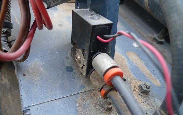

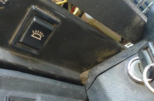

jedná sa o defender, motor 300 Tdi. Pod prístrojovou doskou mám takýto vypínač (je trojpolohový, ale zapojený tak, že v strede zopnuté a krajné polohy vypnuté)
do neho ide 12 voltov od spínacej skrinky (keď je kľúč v 2 polohe) a pokračuje do motorového priestoru do takejto krabičky

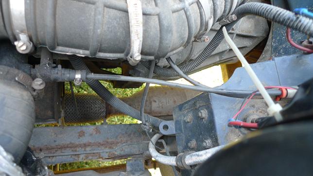

klasika, čierny zem, červený +12V od vypínača. Po pripojení napätia v krabičke cvakne, takže by to mohol byť nejaký solenoid. Z krabičky idú dve vzduchové hadičky. Jedna je pripojená na výstup stlačeného vzduchu z turba

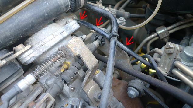

druhá hadička je pripojená takto na naftové čerpadlo
evidentne niektoré časti tam nie sú originál. Celá táto vec má na prístrojovke zapojenú kontrolku, takže keď je to zopnuté, signalizuje sa to. Vie mi niekto vysvetliť ako to funguje a na čo to môže slúžiť?

Tý jo! Vím akorát že je tam ten vypínač už origo. Myslel jsem že je nezapojený, volný. Takhle jak to vypadá by to mohlo fungovat jako sytič :?: :roll:. A tam kde je to zapojené na čerpadle je řekl bych membrána nastavení bohatosti směsi, tak jestli to nenastavuje čerpadlo přetlakem z turba, pak by to byl sytič.

Tak já na něm mám vypínač na přídavná světla, které spouštím s dálkovýma......... to jsem zjistil po půl roce :blush doteď jsem ho měl zapnutý, tak jsem na to nepřišel :hmm:

ak budeš náhodou otvárať kapotu, pozri prosím Ťa, či máš na čerpadle tiež takú hadičku a kam je prípadne zapojená

lopik píše:hádanka č. 1
Tak toho jsem si ani nevšiml, je to takový ''turbo boost'', při sepnutí (propojení hadiček) bude mít auto vyšší výkon, bude k tomu uspůsobené nastavení čerpadla, sériově vede ta hadička přímo od turba k čerpadlu a to zvyšuje dávku paliva v závislosti na tlaku turba. Po sepnutí to asi pojede jako prase, protože i tak jak to bylo vyplé, to jelo velmi dobře. Jinak ten vypínač je původně pro vnitřní osvětlení.

ja to mam na defku 110 s predu na tyči ako držiak v strede, inak to tlačitko ako bolo povedane je original na osvetlenie interieru, a v tvojom pripade fakt sitič :)
