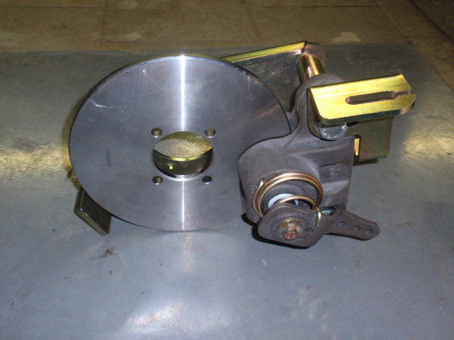

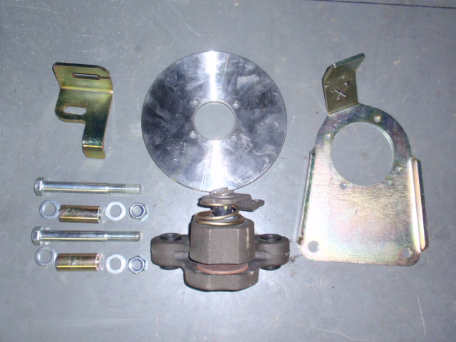

Kotoučová ruční brzda místo bubnové, SLEVA 7500 Kč
Napsal: 08 úno 2011 06:18
od Hubert
Prodává kamarád. Původně ji chtěl dát na TOY LC 80 a zjistili že se tam nevejde tak je na prodej.
Ceníková cena je 11.249,- Kč http://land-rover.eliott.in/nahradni-di ... otouc/757/" onclick="window.open(this.href);return false;
Nyní je za 9.000,- Kč Sleva 7500 Kč
