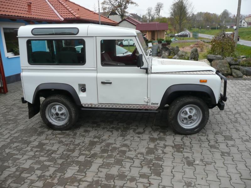

Gratuluju(a zavidim :oops: )ale je chudak nejakej potlucenej :?

Tendle ne. tendle

kde to je foceno ? jsi to kupoval od toho vetesnika z Rosic ? :chuckle :chuckle

Hmm,to je teda fesak :shock:

Mikuleč u Svitav, fotky jsou předchozího majitele z inzerátu.

sa mi lubia tie disky :clap :clap :clap :clap ale je to lestenka oproti mojmu :cry

Disky jsou z RRC... :wink:

PavelU píše:Disky jsou z RRC... :wink:
... aj Defici mali take disky
