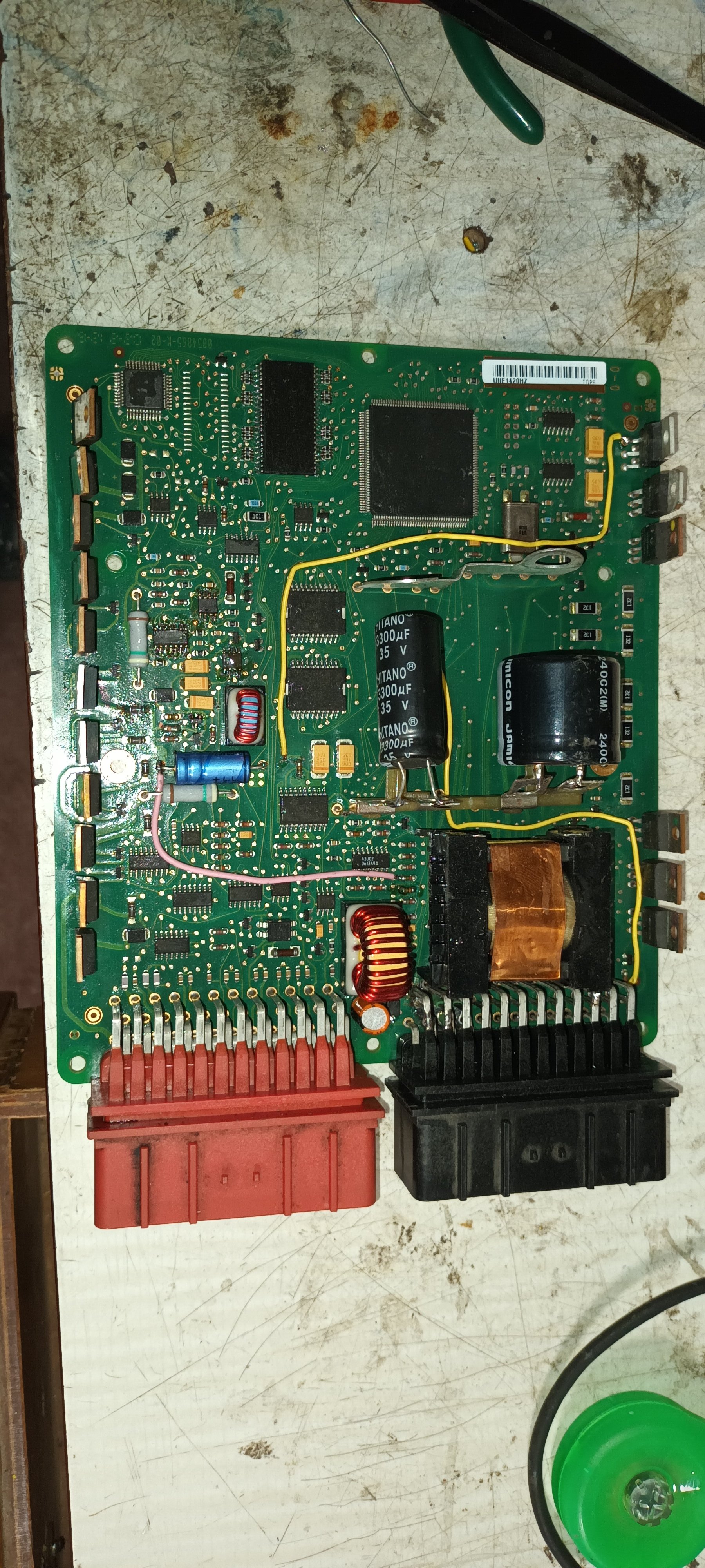

Ty kondíky jsem tam nedal já, ale ten co se v jednitce rýpal přede mnou. Já jsem tam dal po zprovoznění to co tam patří.
On někdo na web hodil, že oriblém dělají tyhle kondenzátory. Ani v jedné jednotce, včetně těch co prošly podle černé barvy peklem nebo uhelným dolem, vadné nebyly.
Šroubky jsou vybrané, aby se doladila indukčnost. Měřit indukčnost při proudu 35A je celkem zábavné.

MadTom píše: 01 bře 2024 20:34 Ty kondíky jsem tam nedal já, ale ten co se v jednitce rýpal přede mnou. Já jsem tam dal po zprovoznění to co tam patří.
Ale to joo, já jsem četl ty popisky, že to byl nějaký roubovač před Tebou. To já jen že to vylepšil zrovna takovýma shitama, které podle mě zrovna do takové aplikace nepatří.
MadTom píše: 01 bře 2024 20:34 Šroubky jsou vybrané, aby se doladila indukčnost. Měřit indukčnost při proudu 35A je celkem zábavné.
Tak to je hezká vychytávka :yes

Ony ty kondenzátory tam nejsou kritické, teda pokud odhlédneme od životnosti a pracovníjo teplotního rozsahu. Zvlášť s teplotou to začíná být s výběrem celkem zajímavé.

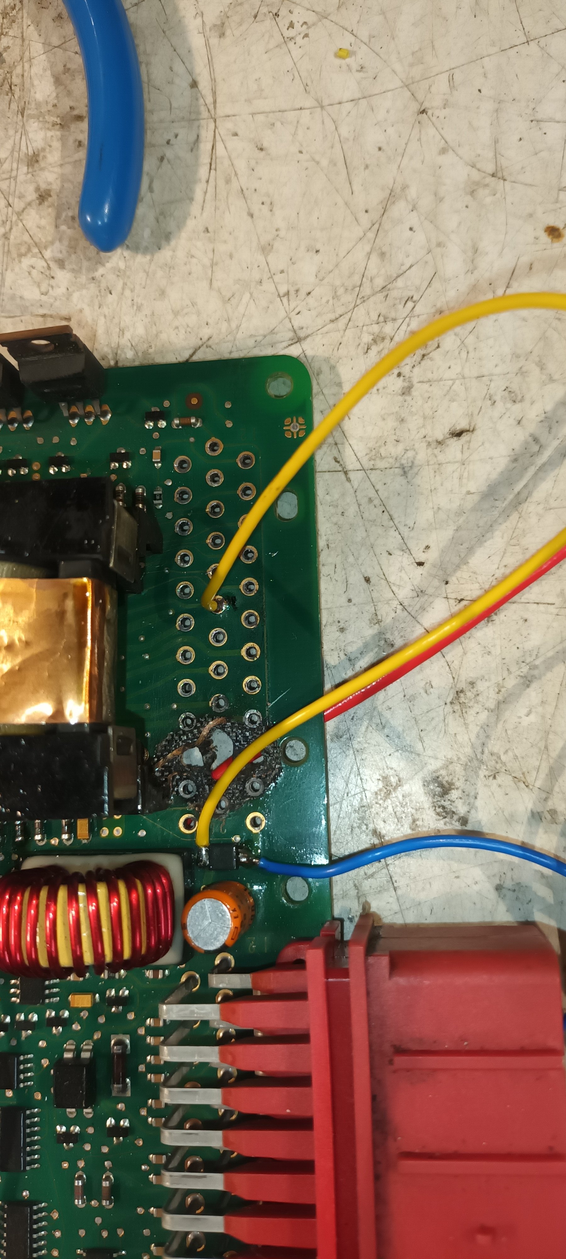

#984 Příspěvek od MadTom » 05 bře 2024 11:42

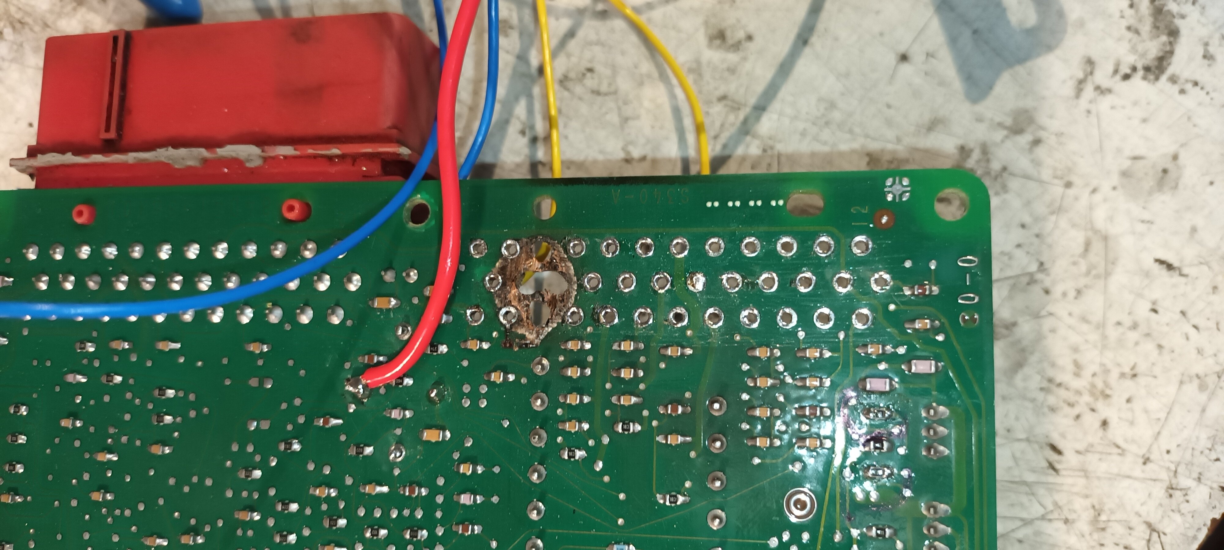

Když už jsem si namaloval schéma, tak jsem se pustil o do dvou jednotek, o kterých jsem si myslel že jsou úplné mrtvoly, protože mají propálené díry skrz plošný spoj (u jedné jednotky to bylo nejspíše o přepólování napájení). S troškou snahy i tohle začalo pod rukama ožívat. Pokud se to podaří, tak budou alespoň rezervní jednotky, když něco umře.

#985 Příspěvek od MadTom » 12 bře 2024 13:58
Vypadá to, že i druhá propálená jednotka bude fungovat. Chybějící spoje se daly nahradit dráty. Už to jenom vložit zpátky do obalu a otestovat v autě.

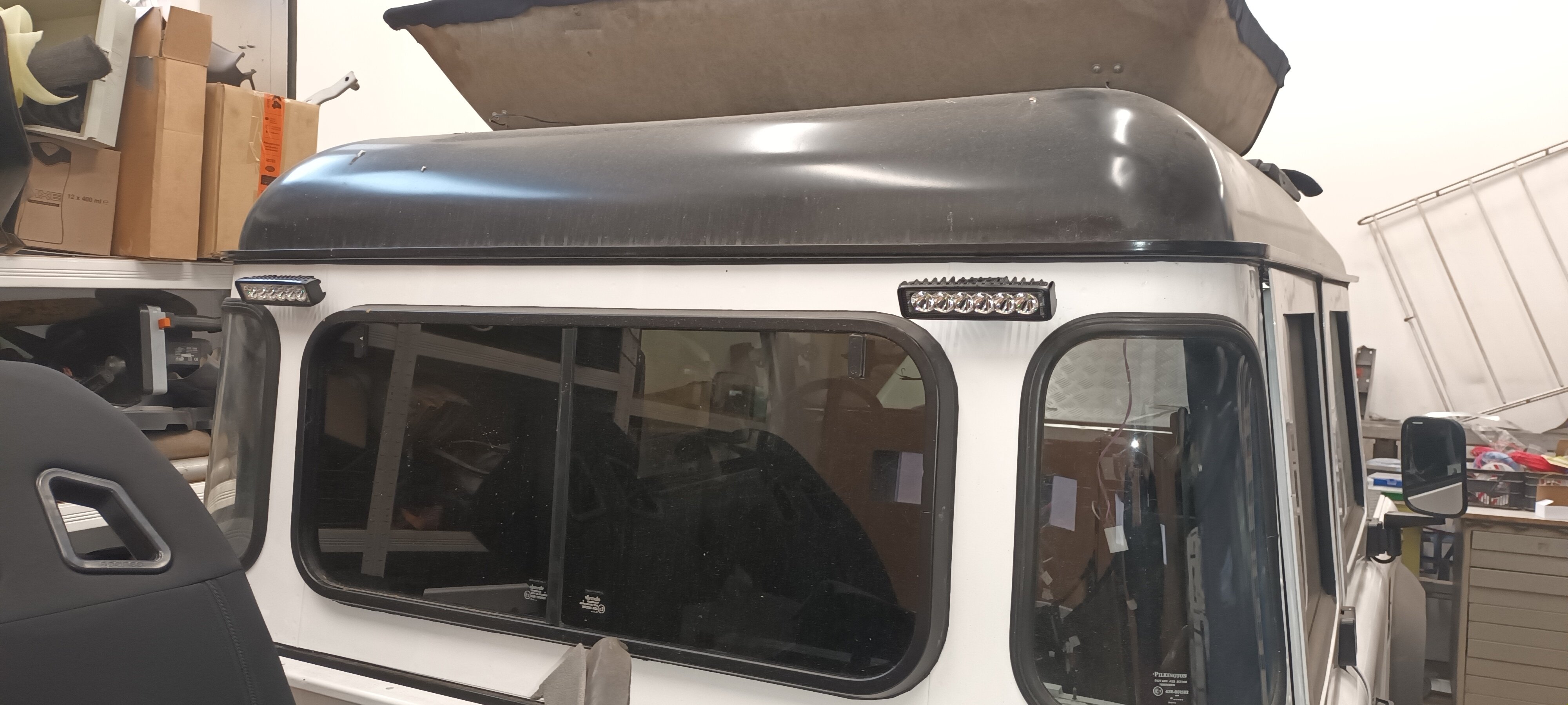

A v mezidobí se mi vrátila bílá 130ka na drobné elektrické úpravy, jako jsou navijáku, světýlka nebo třeba vyhřívaná zpětná zrcátka. :shock:

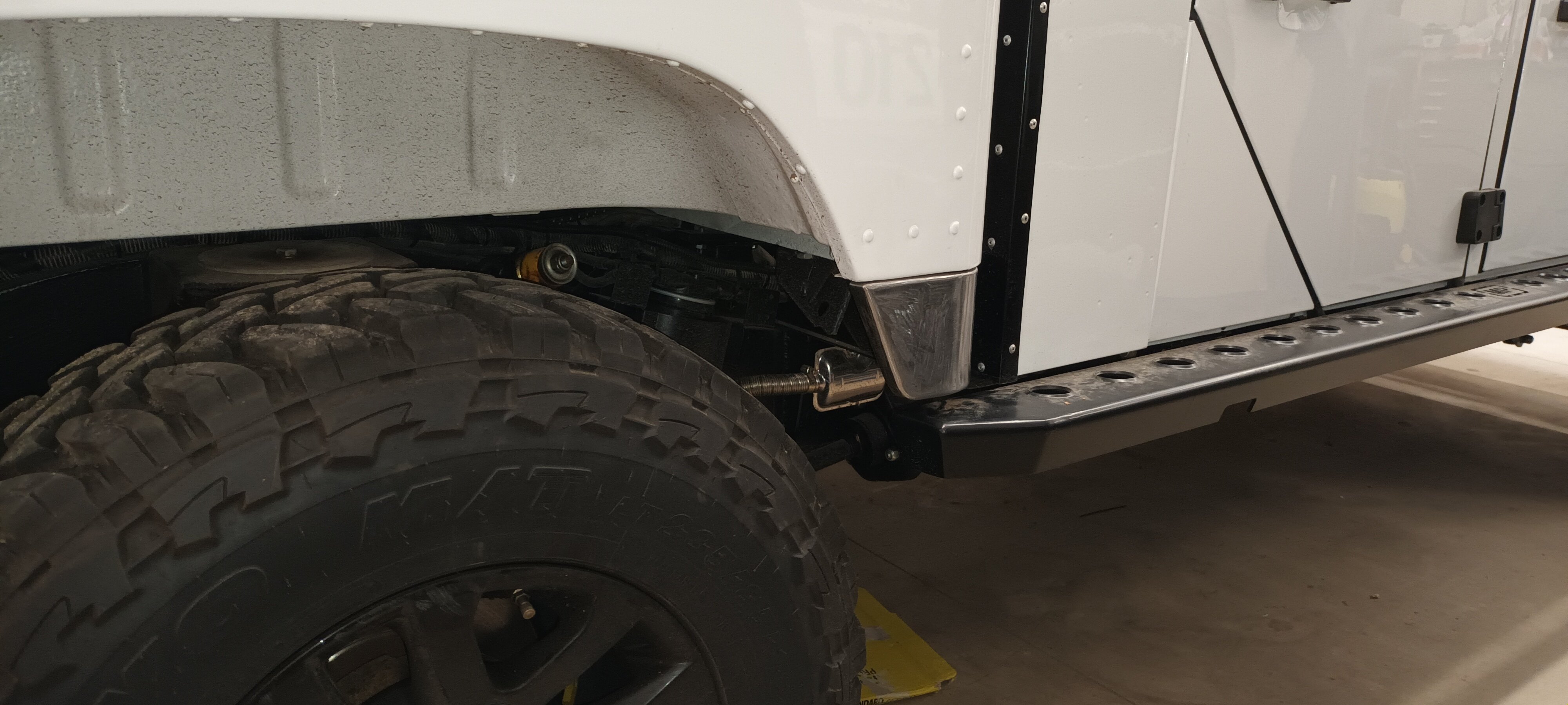

#986 Příspěvek od MadTom » 25 bře 2024 09:04

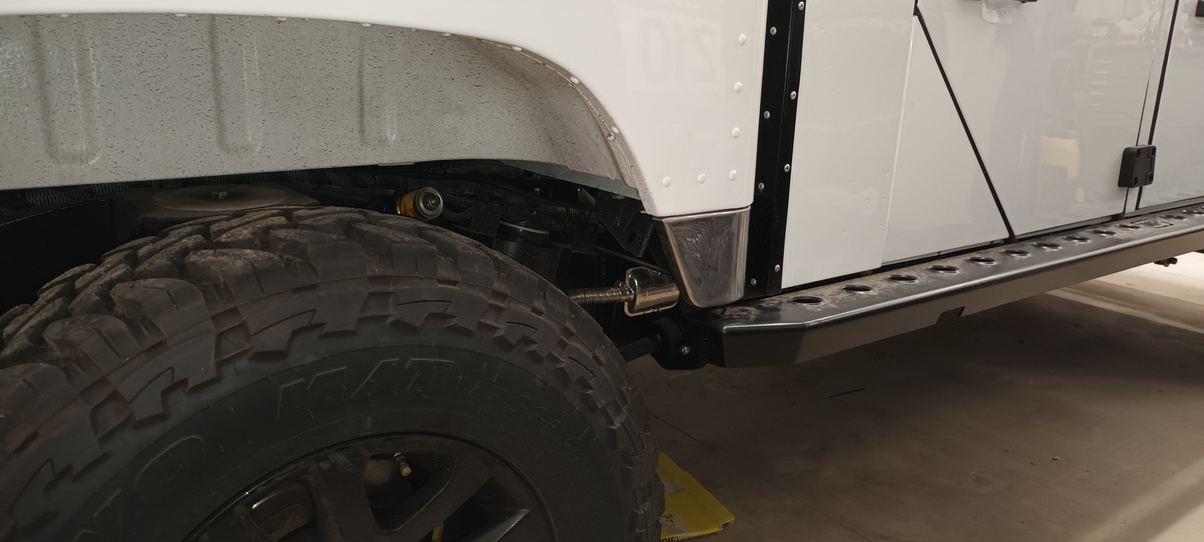

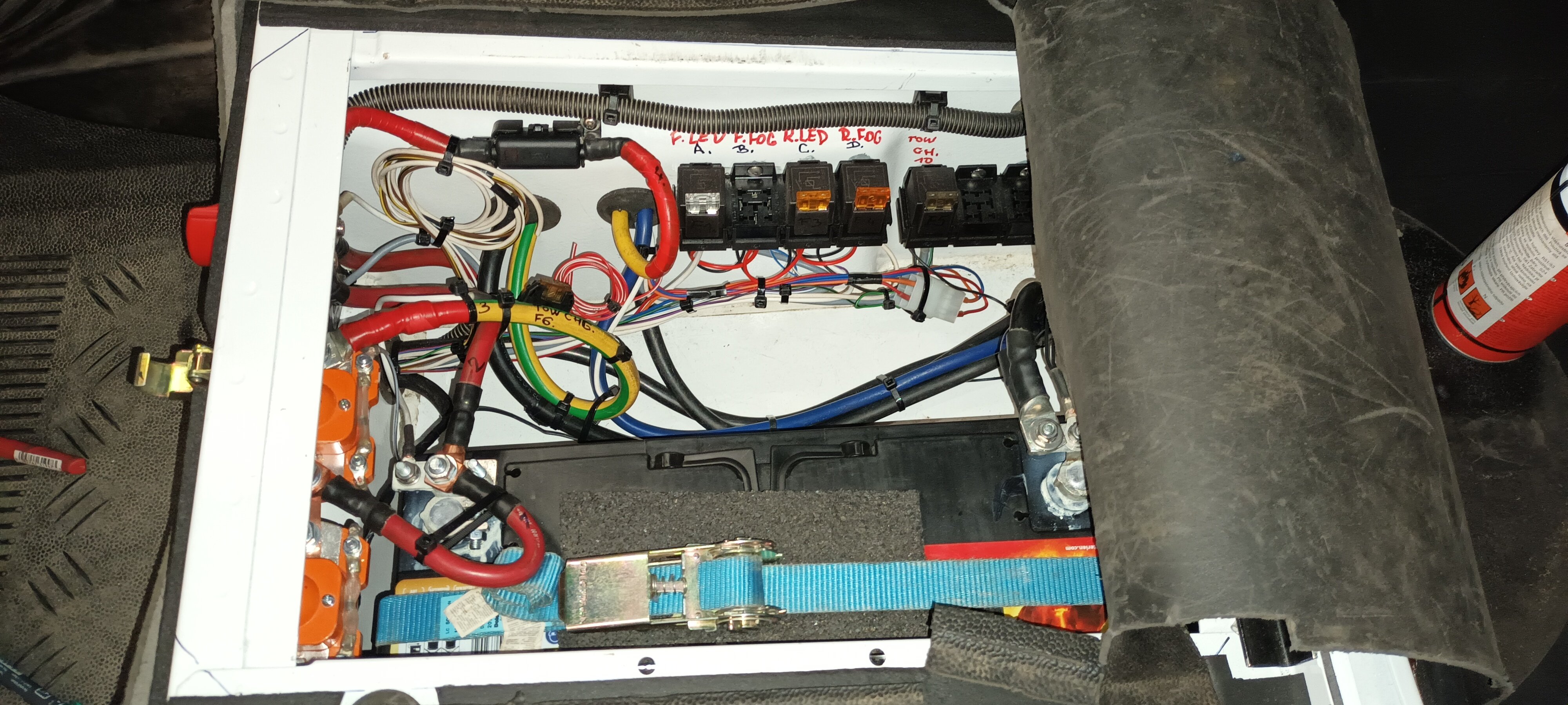

Když pevnostní prahy nepasují, tak se musí vyrábět a upravovat - v tomto případě chtělo něco uříznout, něco přitáhnout kurtama a rožky pod korbičku udělat rovnou nové. Navíc ty originály se stejně nedochovaly. A když dva navijáky, tak i pořádnou baterku - 105Ah AGM - pasuje tam na milimetry.

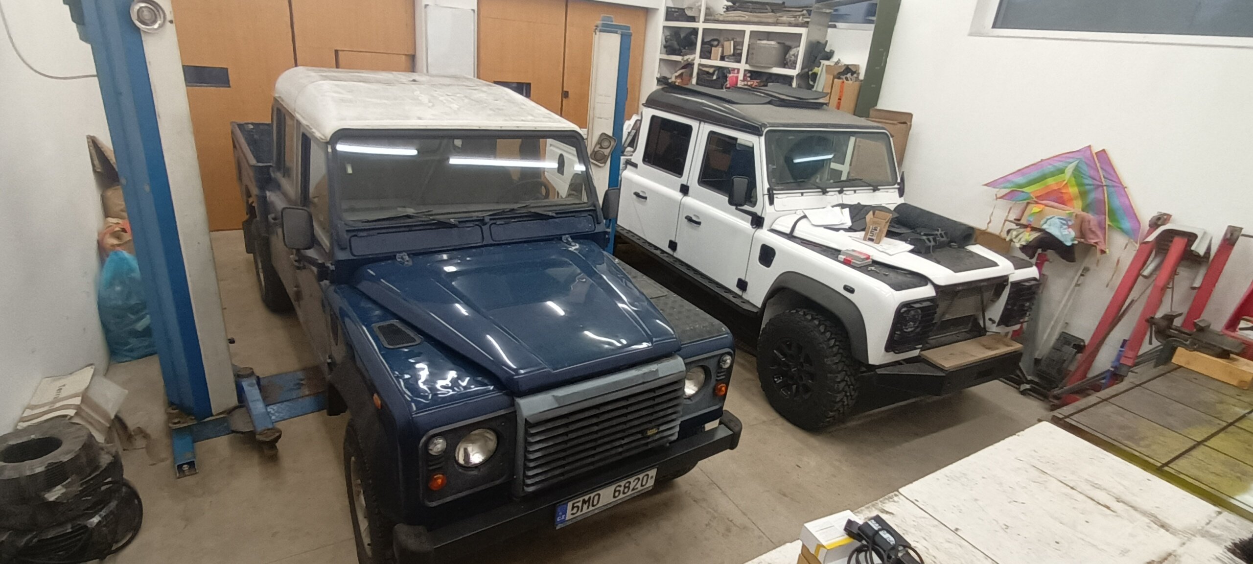

Ne vždy se daří, tak včera modrá 130ka začala vydávat hrozné zvuky, vypadalo to, že zůstává vyset startér, což už z dřívějška víme, že vydrží zhruba 10 km jízdy. Takže auto ven a 130ku natáhnout navijákem dovnitř. Nakonec je to utržená guma v řemenici kliky. Alespoň jsem si udělal hezkou fotku, jak je ta garáž vlastně malá. :hmm:

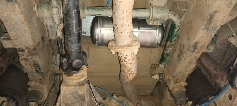

Pomalu se nám blíží léto, i když letos to bude výlet snad alespoň na 2 týdny do Polska, tak na autě bylo potřeba něco poopravit a něco vylepšit.

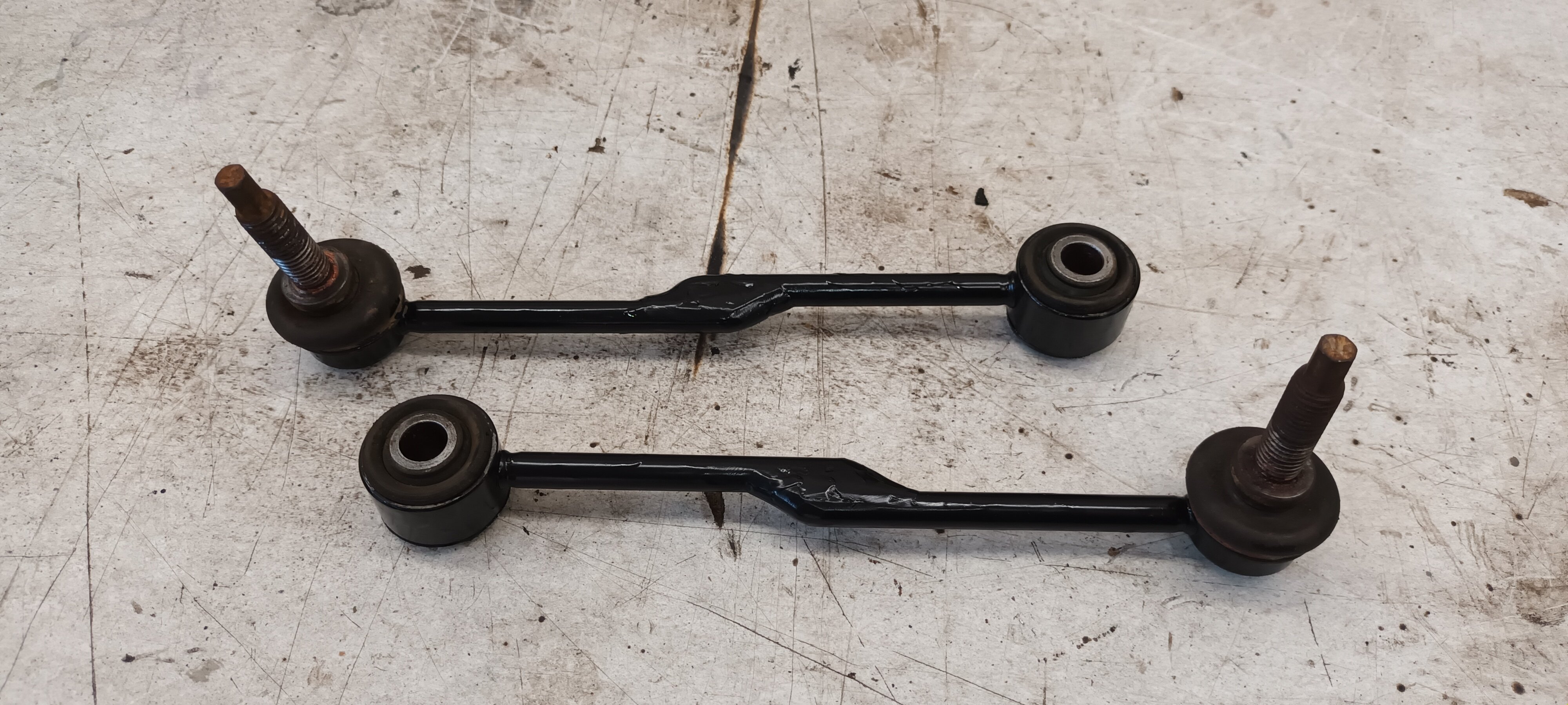

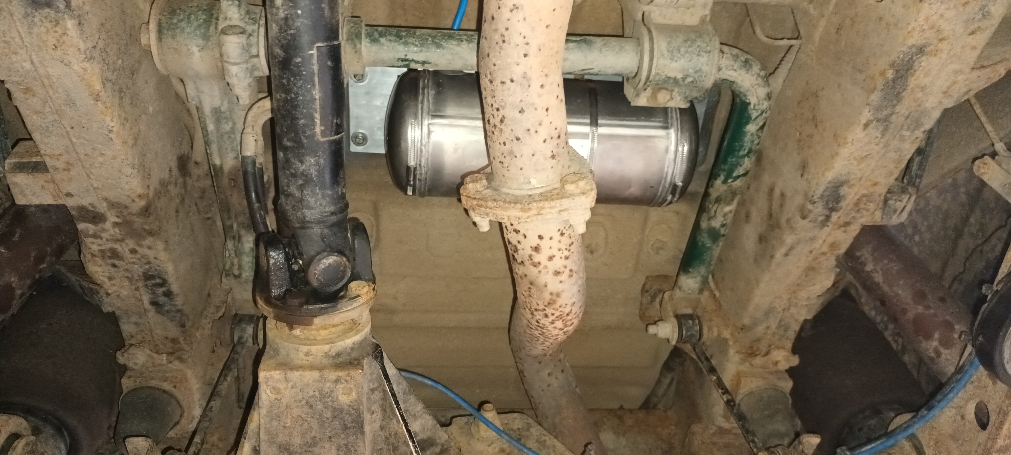

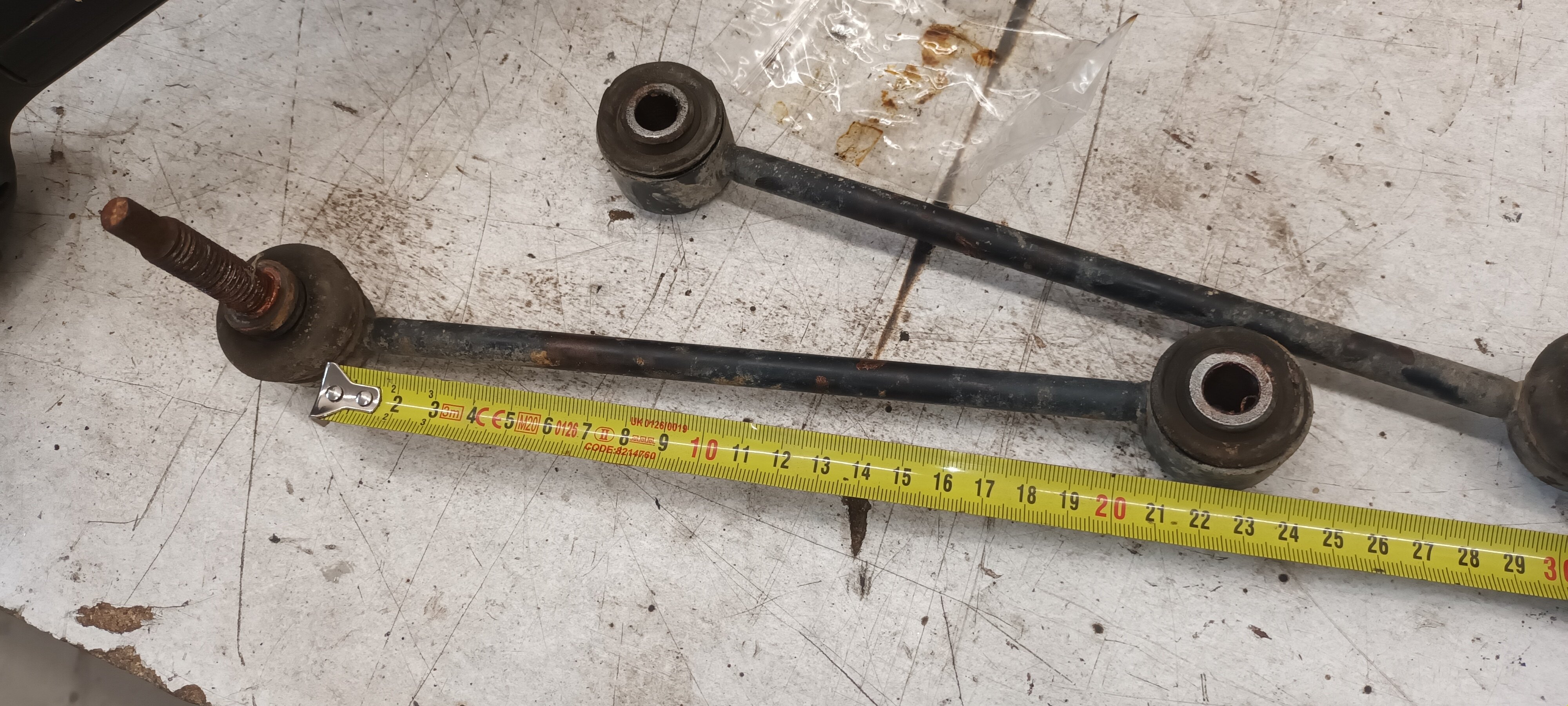

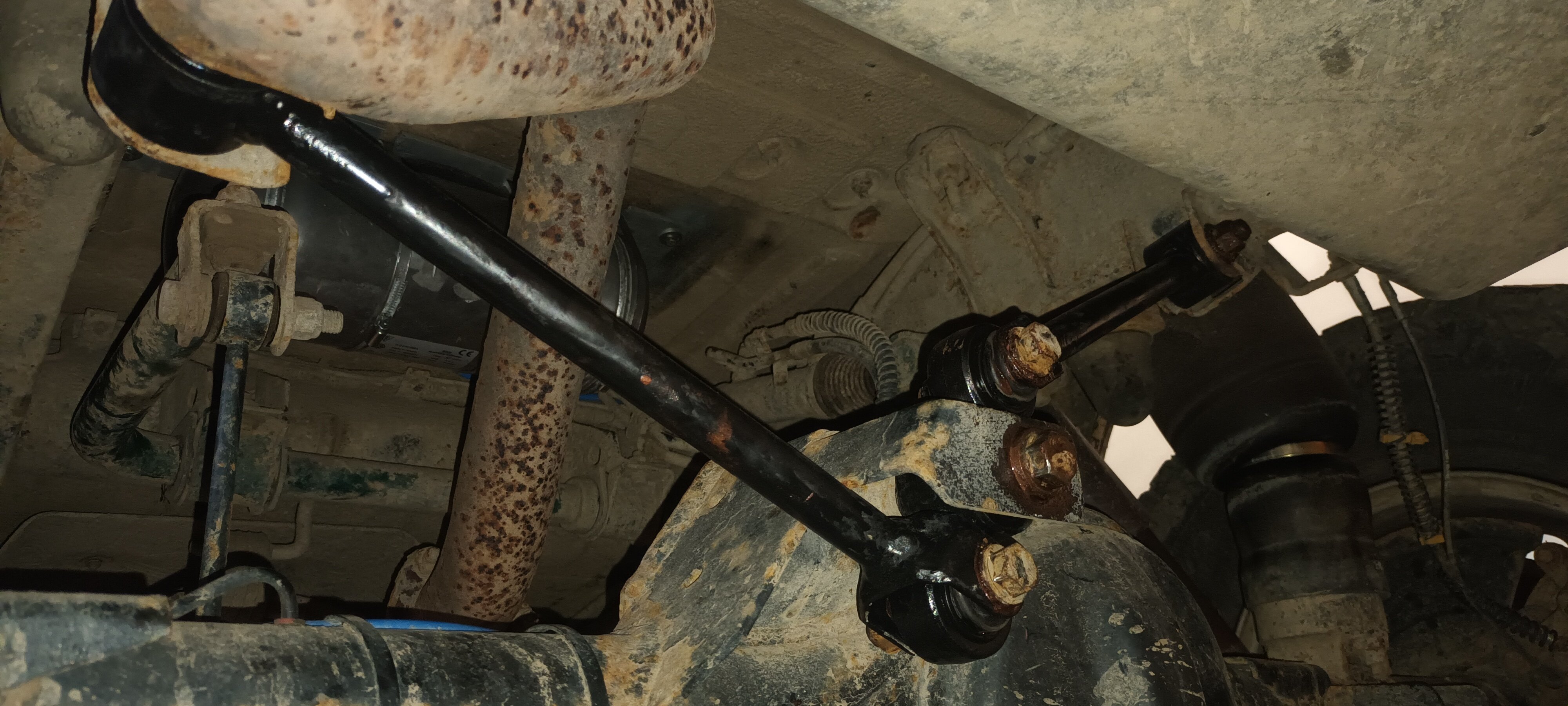

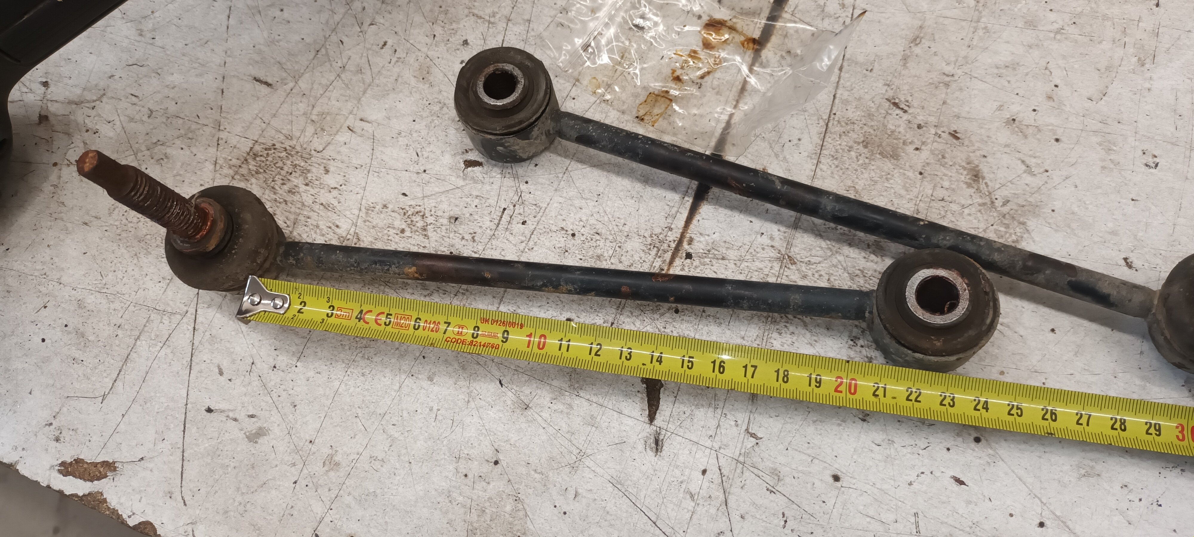

Po loňském výletu do Gruzie to byla řemenice kliky, měchy na zadní nápravě a nějaké drobnosti, teď proběhla ještě výměna silentbloků motoru, protože jsem se projel v jiných dvou Discovery 2 a ty se doopravdy neklepaly na volnoběh jako ratlík, konečně jsem namontoval 5l vzduchojem z Porsche Cayene ke kompresoru na foukání kol, trošku zkrátil tyčky zadních stabilizátorů a vyměnil silentbloky Wattova přímovodu.
