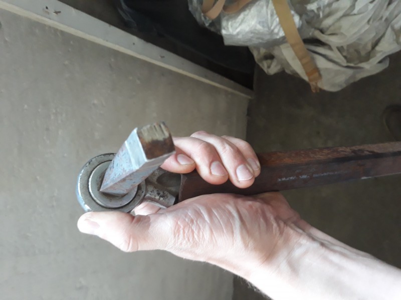

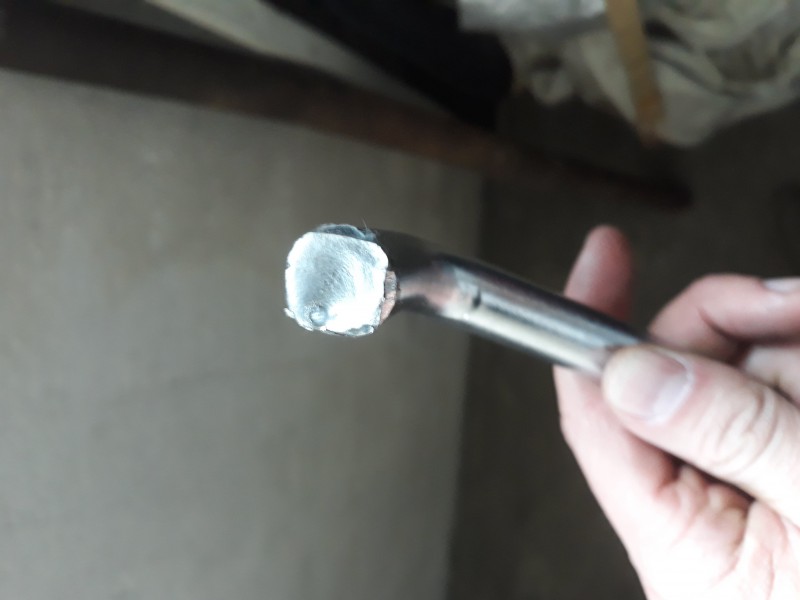

Já dělal v noci z pondělí na středu (obvyklá třicetihodinovka na odtah ze švýcarska) za bodamským jezerem na jednom vesnickým nádraží v noci v dešti náboj na levým předním kole, abyste si nemysleli, že se svejm LR nevěnuju.

Samozřejmě především zprdeleklika, že jsem ho měl s sebou (záložní jetej), zas moc věcí navíc s sebou nevozim, jinak by to byla spíš pěkná ostuda 500 km od domova.
Taky to chce mít ty sprváný oříšky na golu ty dvanáctistěnný 19 a 17 - (místo sedumnáctky dvanástistěnnu je tam někdy patnáctka šestistěn), ale na brzdiči je ta devatenáctka a bez ní by se to udělat nedalo, ale to naštěstí v rámci odborné přípravy vím.

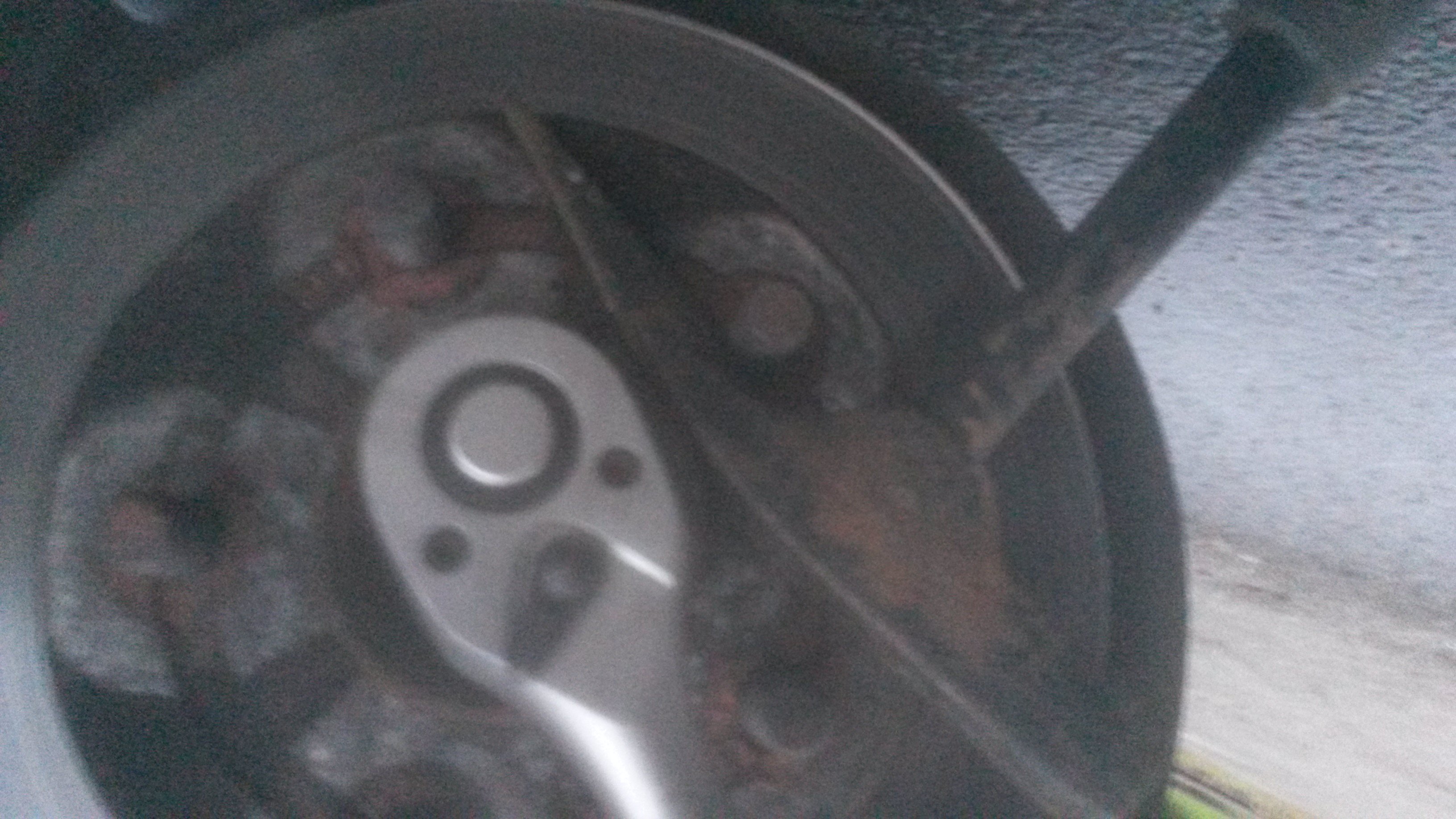

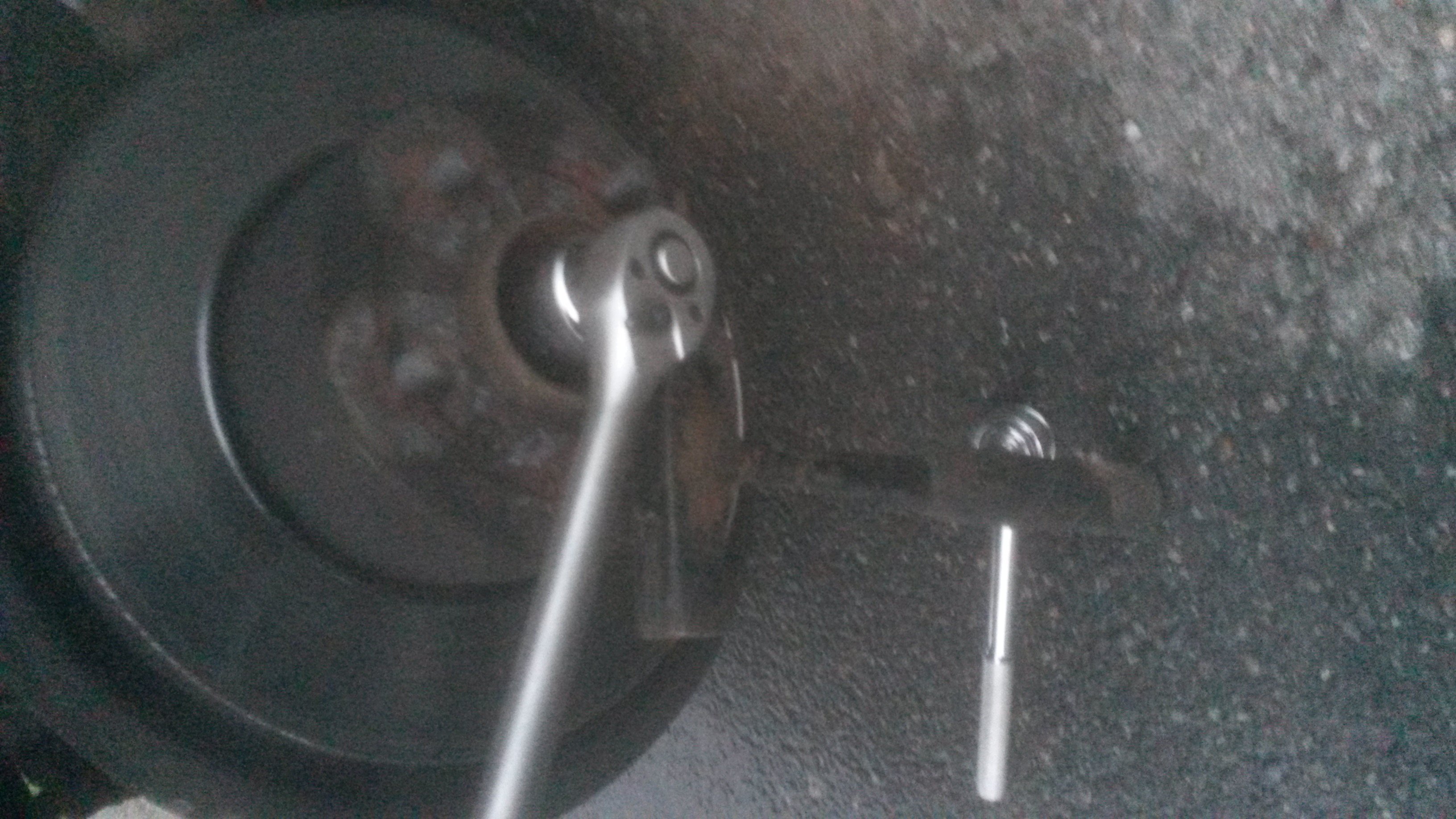

Já vozim takovou velkou teleskopickou ráčnu, teda po čechách ne, to vozim ČZ ráže 7,65, ale když jedu přes turecko do švýcarska, mám u spolujezdce takovej pěknej předmět, je to ráčna s vysouvací trubkou - origo, když je v noci na kamionama přecpaným německým odpočívadle zablokovanej výjezd a člověk tam zajede s platem a zezadu ho zablokuje starej passat, z něj se vyhrne pět turků... , tak je vyloženě škoda vystupovat s holejma rukama, to vystoupim se svojí ráčnou, nechám jim jí dobře prohlídnout ve světle obrysovek, dám si k uchu telefon a vyčkávám - zatím to dycky stačilo na to, aby se přestali přibližovat, za chvíli už pokuřujou a dělaj, jako že nic...
Ale zpátky k nábojům kola, jedna věc je povolit tu matku na té poloose z pohledu zavedení krouťáku, na to opravdu skorometrová ráčna a poskakující osoba stačí, druhá věc je, že je potřeba zajistit reakci, já teď dělal levé přední kolo, tedy jsem povoloval ve směru otáčení kola a nemaje uzávěrku, tak reakci dělal motor, kterým jsem otočil i na malou jedna - zpátečku jsem nezkoušel, ale co se odehrávalo v těch převodech... Takže nakonec pomohlo tesařské kladivo zapřené o štefty a zem jako téčko.
A až když jsem tam vrátil kolo, mi došlo, proč má uprostřed díru

Neco podobneho jsem resil pri demontazi poloos ale auto cely na spalkach bez kol. Tak jsem pajc vrazil do kotouce a pres brzdovy trmen zajistil. Musel jsem takhle jen na jednom kole. Zbytek sel vzduchem
