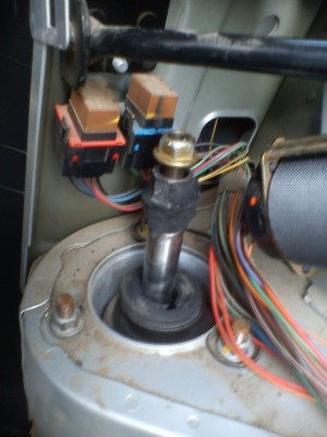

Tak mám zase o čem přemýšlet :
Jak se tohle může stát? Pro všímavé tu podložku pod matkou sem sundal až potom,protože mlátila do elektriky co je za tím a já potřeboval nějak dojet domů. Vím že to sem zrovna nepatří,ale nechtělo se mě zakládat nový téma. Už se to někomu taky stalo?
