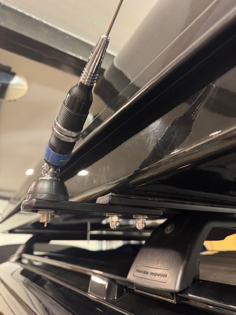

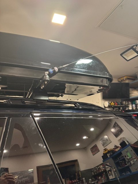

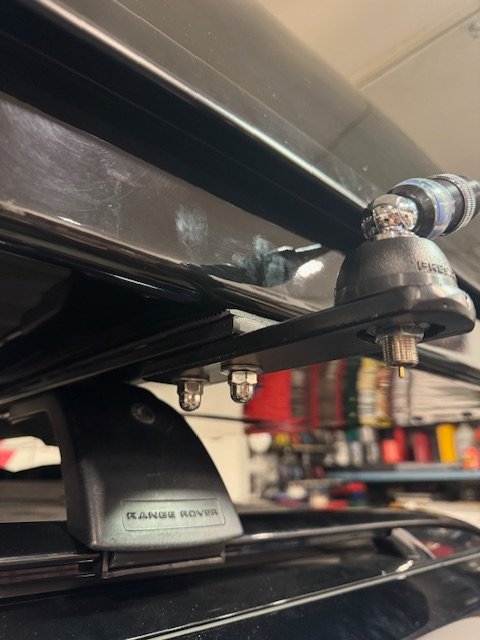

Zdravím pánové. Již se to tady několikrát řešilo, ale pro jistotu se chci s Vámi poradit s uzemněním antény.
Kamarádovi připravuji RangeRover L405 na zimní expedici. Mimo jiné se na vozidlo montuje CB vysílačka. Jelikož je na střeše vozidla velký stan, tak jsem řešil kde umístit anténu. Nakonec jsem držák antény vyřešil nástavcem na jakl který je mezi střešním nosičem a stanem. Jelikož jak střešní nosiče tak i jakl není uzemněm (mezi nosiči i jakl je guma), tak žeším jak správně uzemnit anténu.
Jediná varianta mě napadá, že bych pod nerezové matice které drží držák antény k jakl dal očko s kabelem který bych svedl do zavazadlového prostoru a připevnil na kostříci bod. Co se týče plus a mínus pro napájení vysílačky, tak tu bych připojil přímo na baterii přes pojistku.
Mohli by jste mi prosím tedy poradit, jestli je moje varianta řešení správná (v rámci možností) a pokud ano tak jak silný kabel (průřez) by jste zvolili.
Níže jsou foto pro lepší představu.
Děkuji, Dalibor
Děkuji, Dalibor

Napájení vysílačky dvěma dráty přímo od baterky je správně. Jenom to chce pojistku jako do plusu, tak to mínusu. To kdyby náhodou upadnula kostra auta a natáhlo si to kostru přes to CBčko a anténu, tak aby to celé nevyhořelo.
Uzemnění antény kusem drátu, tak jak to popisuješ, je dobré tak proti statické elektřině, pro anténu a její funkci to skoro nic neznamená, bohužel. Já mám na D2 anténu na držáku z kusu jeklu vzadu za stanem - z boku jsem to nechtěl, tam je veliké riziko, že to urazí nějaká větev. Dokud jsem měl menší (užší) stan, a vedle stanu jsem měl jako malou zahrádku kabelový žlab, tak anténa byla namontovaná na tomto žlabu a fungovalo to výborně. Takhle na kousku jeklu to bylo špatné. Zkoušel jsem různě propojovat a uzemňovat hagusy vůči příčníkům a podobně, nic pořádně nefungovalo. Nakonec jsem udělal laděné uzemnění - od paty antény jsem natánul extra drát dopředu podél stanu a ten naladil podobně, jako se ladí anténa (stříháním na správnou délku). Je to sice furt horší, než původní kabelový žlab (délka 2m, šířka 20 cm), ale funguje to. Bez anténního analyzátoru, jenom s PSV metrem, bych to asi vzdal velmi rychle.
A k mechanice - používám anténu, která má plastový spodek pevný, na něm je silná pružina a na ní teprve anténní prut. Pevný spodek je pod úrovní stanu, takže je krytý proti větvím, vršek se na pružině v pohodě ohne, maximálně to někde v nízkém podjezdu škrábe o jeho strop nebo to brnká o stromy. Antény co mají v patě kloub se šroubem jsem prostě ulamoval. Pokud prut sklopíš šikmo, tak to nebude moc fungovat jako anténa.
Když jsme takto montoval anténu na bok auta, tak to bylo přímo do žlábku okolo střechy a přizemněné ke střeše, to fungovalo dobře.
