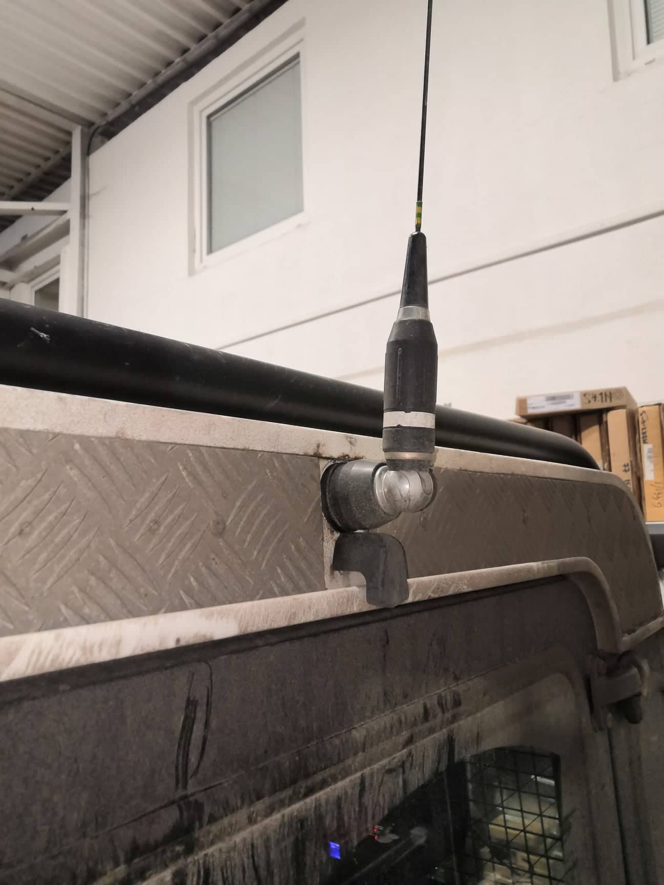

Moj kompromis je takyto:
antenu som este v lese nevylomil a to ani pri cuvani (vylomil teda nacal som ju pri cuvani do nizko otvorenej garazovej brany). V smere jazdy sa ten klb pekne sklopi.
