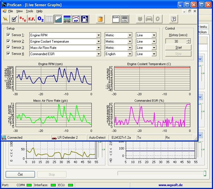

Nevim jaký live data konkrétně potřebuješ, ale Puma se dá načítat i obyčejnou diagnostikou, tedy konkrétně live data alespoň ze základních senzorů. Používal jsem běžný kabel s obyč ELM čipem a programy jako ScanMaster nebo ProScan.
LRD2 P0404 P1103 2014-11-12 graf3.JPG (143.05 KiB) Zobrazeno 8612 x
Jen pro zajímavost, co tam Maťo za chyby ?

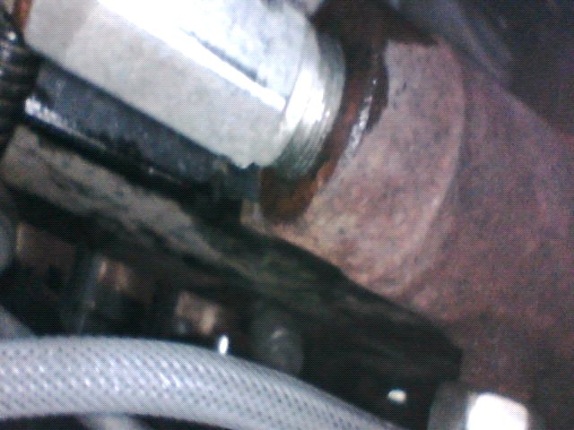

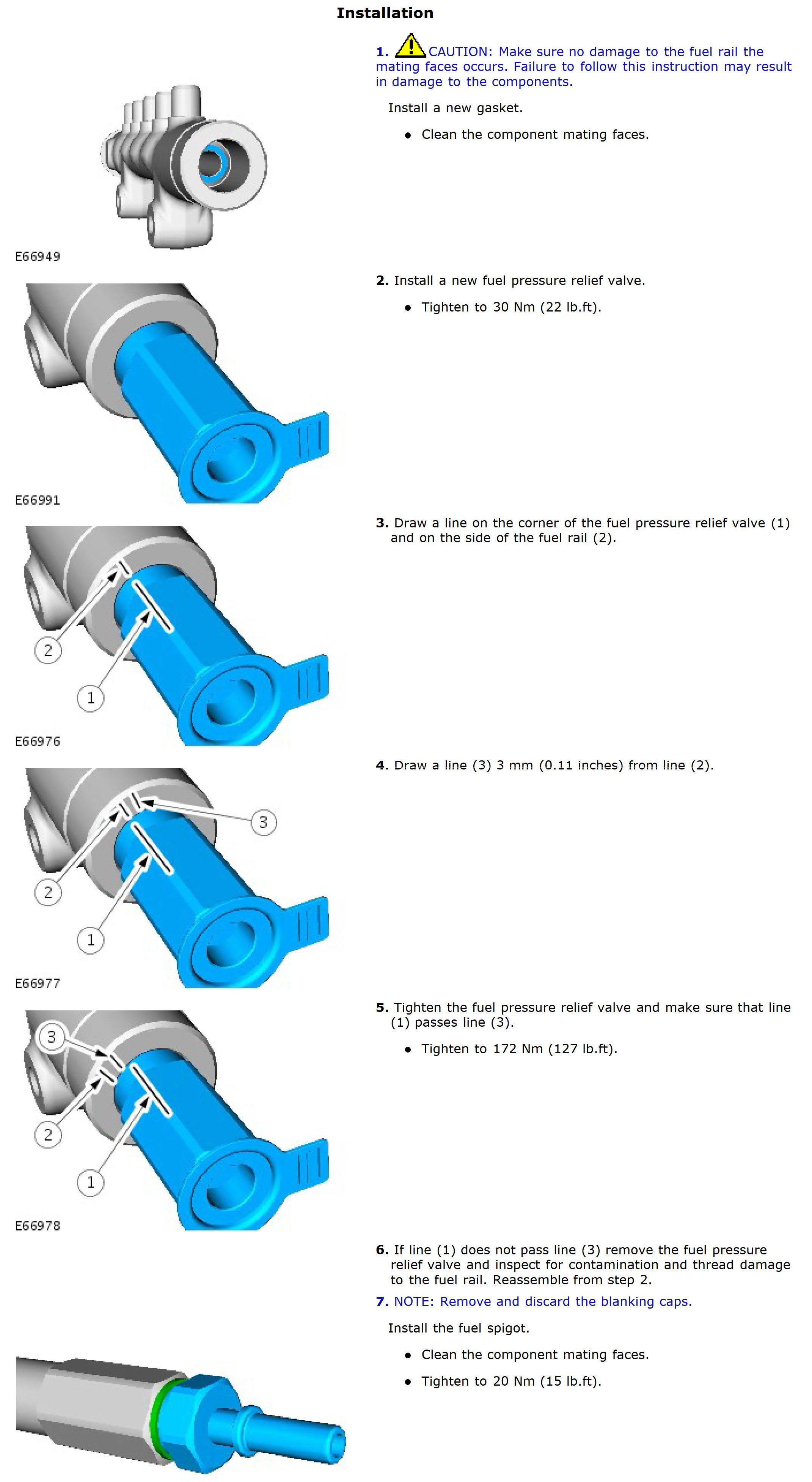

chcije mi to tady na railu po vymene ventilu pri plne zatezi napriklad tahani karavanu nebo nakladani autu v pisku. za normalni jizdy cajk. ma se to tam davat na nejake lepidlo? nebo jsem to uz moc pretahl a skurvil tam zavit v railove liste? :rofl
dik mato

matooo píše: 06 zář 2022 19:14 chcije mi to tady na railu po vymene ventilu pri plne zatezi napriklad tahani karavanu nebo nakladani autu v pisku. za normalni jizdy cajk. ma se to tam davat na nejake lepidlo? nebo jsem to uz moc pretahl a skurvil tam zavit v railove liste?
Je na to speciální postup. Je tam i dost velký utahovací moment.
Re: Rychlo dotazy
Napsal: 06 zář 2022 20:12
od matooo
ty kravo takova picovina a je k tomu takovy traktat :rofl
taziku dik zitra na to skocim.
