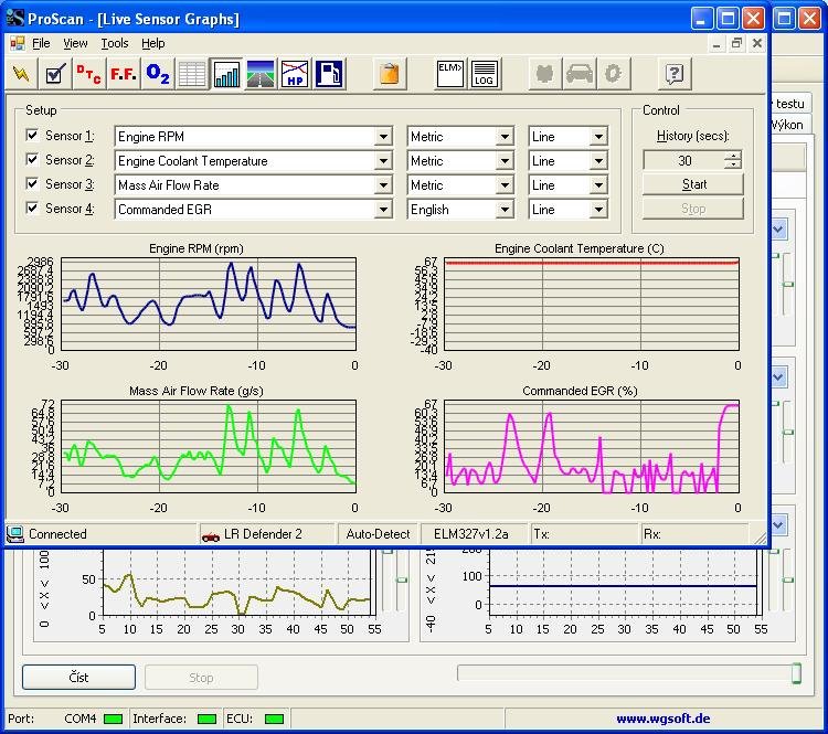

Nevim jaký live data konkrétně potřebuješ, ale Puma se dá načítat i obyčejnou diagnostikou, tedy konkrétně live data alespoň ze základních senzorů. Používal jsem běžný kabel s obyč ELM čipem a programy jako ScanMaster nebo ProScan.

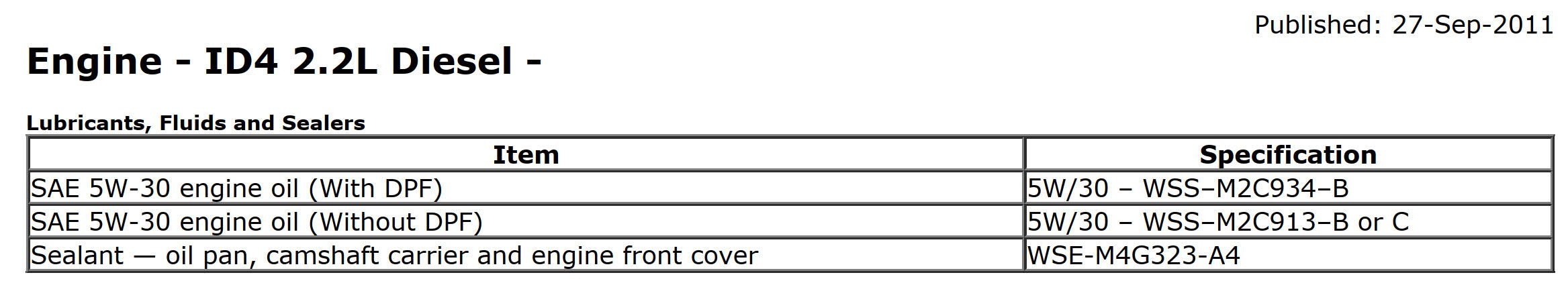

Ahoj chlapi, jaka specifikace oleje je pro 2.3 tdci? Defender 2012
matooo

Zelenac píše: 31 srp 2022 19:42 Ahoj chlapi, jaka specifikace oleje je pro 2.3 tdci? Defender 2012
tak pro tenhle motor zadna :rofl
myslis 2,4tdci puma?
lejem motul kazdych 5000-7000km
Tazik1992

#909 Příspěvek od Tazik1992 » 31 srp 2022 19:51
matooo píše: 31 srp 2022 19:44 Zelenac píše: ↑stř srp 31, 2022 18:42

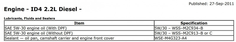

asi tunning :grin: Podle roku, ale asi myslí 2,2 Pumu. A nedej bože s DPFkem.

#910 Příspěvek od Zelenac » 31 srp 2022 20:10
Aj 2.2 😂

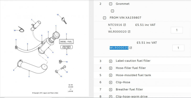

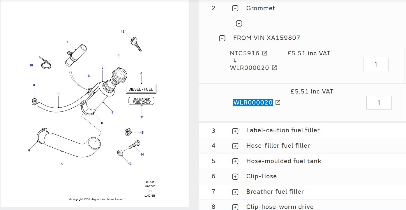

Rychly dotaz jak se spravne jmenuje ta gumova pruchodka. Ktera je kolem hrdla nadrze v kastli ? Defeder td5 Uz to hodinu googlim a nikde nevidim, mam ji rozpadlou na kasi a chci objednat nejake veci tak si to priobjednam
Edit tak uz nalezeno WLR000020
Tazik1992
Příspěvky: 1429
tel.: 602875958
auto: Defík
Bydliště: Holýšov,Kaznějov
Re: Rychlo dotazy
#912 Příspěvek od Tazik1992 » 04 zář 2022 07:11
Já už vždycky začínám na jlrparts - těsnění hrdla nádrže WLR000020
A hele, Ty už jsi to našel

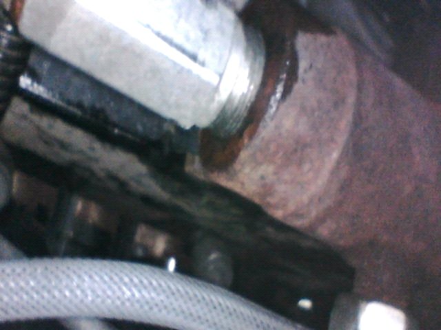

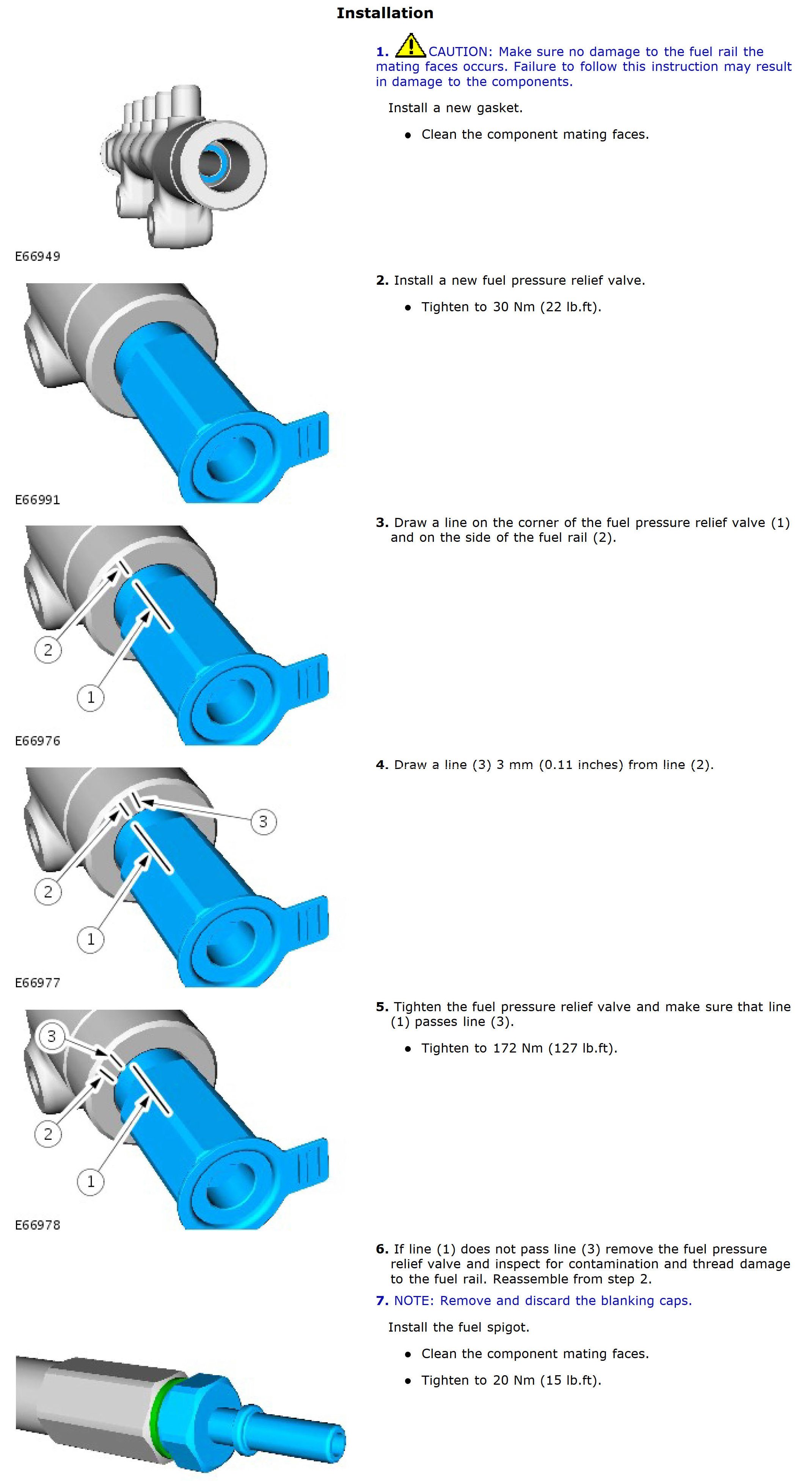

chcije mi to tady na railu po vymene ventilu pri plne zatezi napriklad tahani karavanu nebo nakladani autu v pisku. za normalni jizdy cajk. ma se to tam davat na nejake lepidlo? nebo jsem to uz moc pretahl a skurvil tam zavit v railove liste? :rofl
dik mato
Tazik1992
Příspěvky: 1429
tel.: 602875958
auto: Defík
Re: Rychlo dotazy
#915 Příspěvek od Tazik1992 » 06 zář 2022 20:03
matooo píše: 06 zář 2022 19:14 chcije mi to tady na railu po vymene ventilu pri plne zatezi napriklad tahani karavanu nebo nakladani autu v pisku. za normalni jizdy cajk. ma se to tam davat na nejake lepidlo? nebo jsem to uz moc pretahl a skurvil tam zavit v railove liste?
Je na to speciální postup. Je tam i dost velký utahovací moment.
Sloužim lidu! :-)
matooo
Příspěvky: 1787
tel.: 775555656
auto: puma
Bydliště: brnoo
Re: Rychlo dotazy
#916 Příspěvek od matooo » 06 zář 2022 20:12
ty kravo takova picovina a je k tomu takovy traktat :rofl
taziku dik zitra na to skocim.

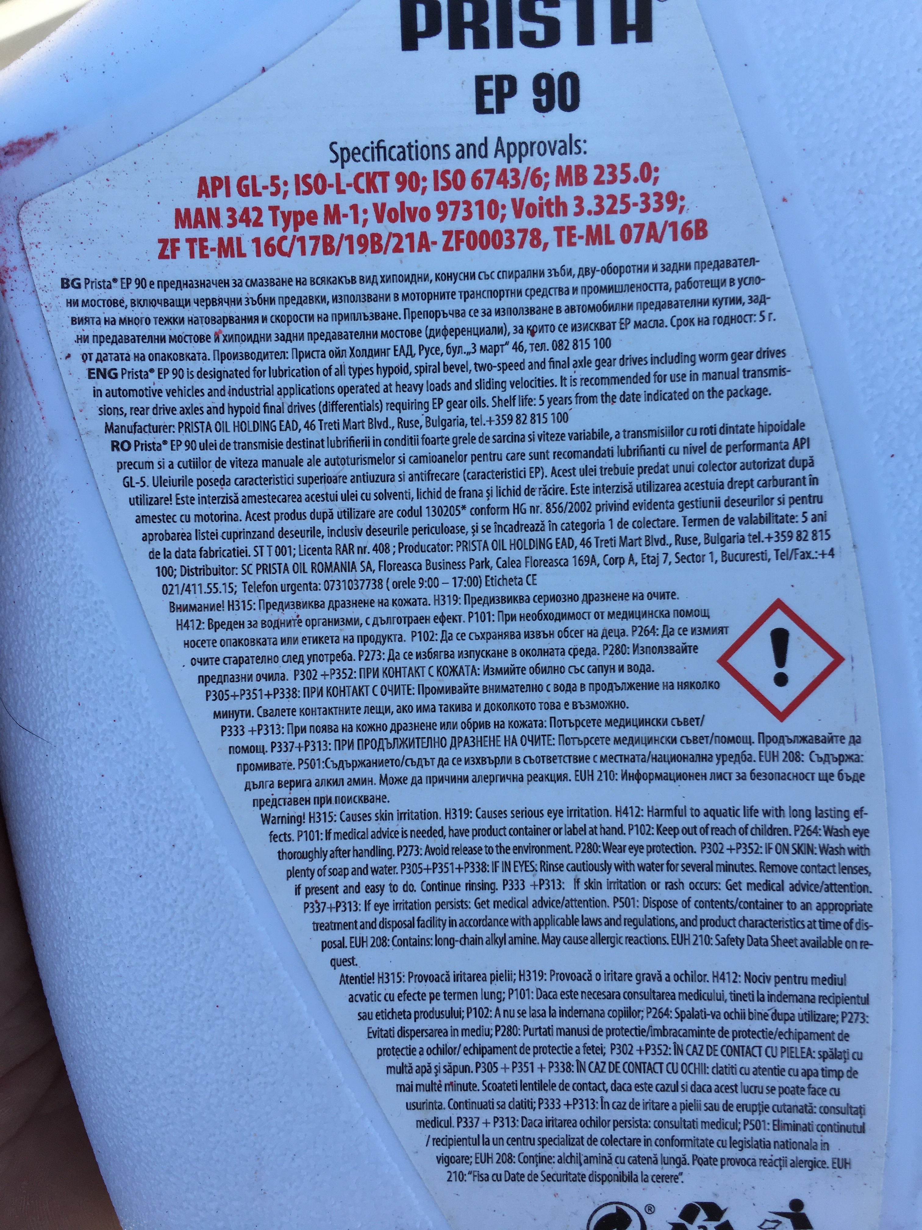

čau kuci! prosím o radu - mozu tohle bez újmy nalit do přídavky (def td5, 2003)? sme v turecku a za 4500 km jsem tam už dolil skoro 2 l toho co tam patří, ale tím moje zásoby konci 😕 tohle jsem sehnal po cestě v bulharsku jako nouzové řešení. dík!
Re: Rychlo dotazy
#918 Příspěvek od MadTom » 07 zář 2022 10:34
Jestli nemáš jiné řešení tak ano. V principu jakejkoliv převodovej olej bude lepší, než žádnej olej. Tenhle je trošku hustší, takže to trošku možná zpomalí vytékání.
Když mi v Turecku prdla brzdová hadice, tak jsem si na mapy.cz našel "ulici servisů" v nejbližším městě (ony se tam jakékoliv služby vždy shlukují), a do 2 hodin bylo opraveno. Podobně bych to řešil s tím olejem, pokud nebudou mít u pumpy. A nebál bych se dát i hustější. Zimu tam nejspíš nemáte, aby byl moc ztuhlý, a přídavka má celkem zemědělskou konstrukci.
