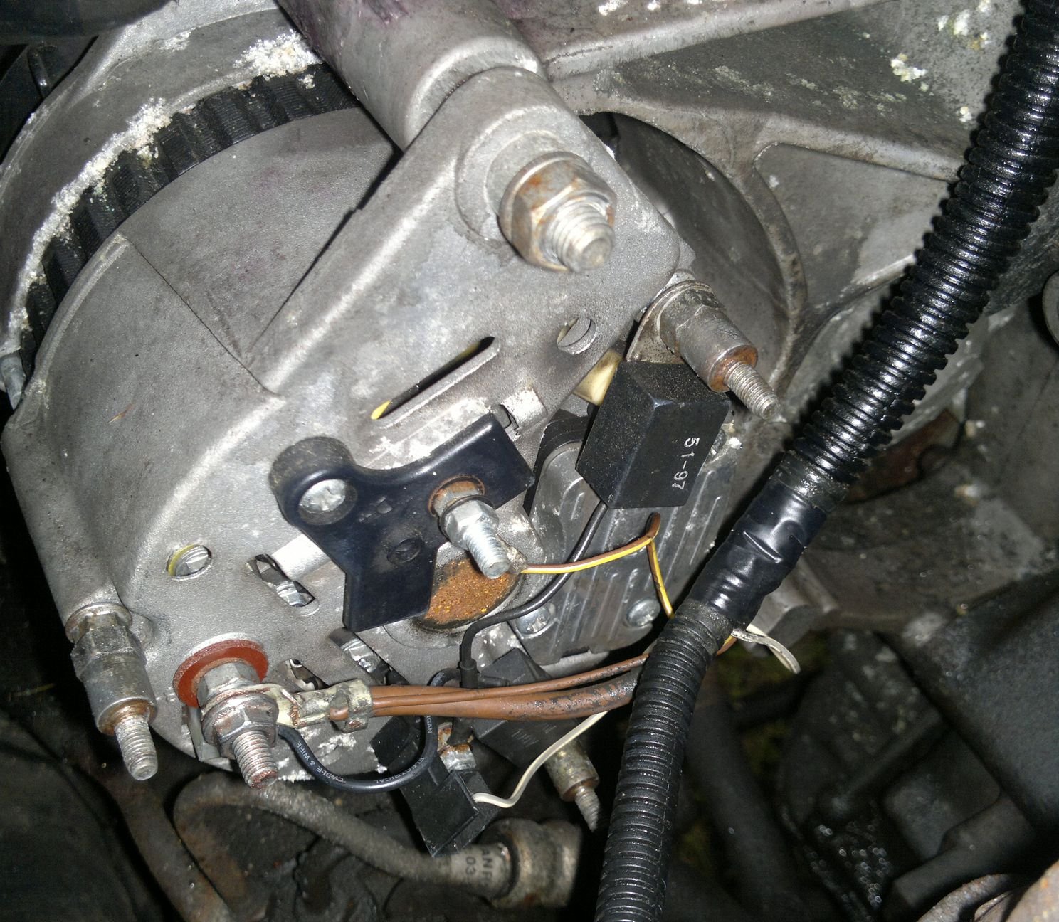

No, podle toho popisu to vypadá, že opravdu hapruje regulace dobíjení.
Trochu se to dá vyzkoušet tak, že nastartuješ, změříš dobíjení - napětí na baterce a pak zapneš maximum spotřebičů - osvětlení, dálková světla, ventilátor na max prostě co půjde. Jestli napětí spadne pod 13,5V tak nereguluješ.
Pro začátek nejjednodušší a základní úkon bude sundat tepelný kryt altíku a zkontrolovat dotažení šroubů na svorkách.
Není od věci zkouknout i hnací řemen.
Pak můžeš případně zkontrolovat kartáče-uhlíky regulátoru. U Defa300 je altík A127 a tam je regulátor RTC5670
K mání např. zde: https://www.litep4x4.cz/rtc5670---regul ... toru-a127/

Tazik, ďakujem za rychlú odpoveď.. ten záťažový test mi veľmi nepôjde urobiť lebo všetky svetlá mám vymenené za ledkové. Mal som pustený aj ventilátor, rádio a aj ohrev sedačiek, bufík, vysielačku som nezapínal, ta v stand-by režime nemá takmer žiadny odber.. viac spotrebičov nemám..
Na voľnobeh to skákalo raz pri 12.5V: 2-3 desatinky hore-dole, pri pridaní plynu sa to posunulo 12.9V a znova 2-3 hore dole... to bolo v pondelok a utorok keď som to objavil a skúšal..
V piatok ked som sa presúval tak znova to skákalo tie 2-3 desatinky pri 14V..
V sobotu som jazdil a radšej motor bežal (nemal som chuť pri 10-20 minutových zastavkach odpojovať baterku a záložnú som nemal v aute) a teraz pri tom zabudovaný voltmeter ukazoval od 13.6 az po cca 14.3V ..
Podobne sa choval aj v nedeľu pri testovaní.. urobil som aj test že som odpojil alternátor od štartéra ( od plus kontaktu baterie) a po cca 30 - 40 minútach na zohriatie sa, baterka mala stále svojich 12.67V.. pri opätovnom pripojení alternátora som uvolni a dotiahol aj ostatné "kábliky".. po tomto som baterku nechal odpojenú a ostatné skúmanie a testovanie ma čaká opäť cez vikend..
Hnací remeň vyzerá v poriadku, kladka sa zdá bez vôle, divné zvuky nevydáva.. asi to bude ako si písal ten regulátor..
Ďakujem za ten tip.. tam ma nenapadlo hľadať kedže majú altík v sekcii motor.. (čakal som aj komponenty pri položke altík)
Ten regulátor zvládnem vymeniť aj sám? Prípadne sa to da meniť na aute? Či treba ten altík vymontovať a dať to spraviť do odborného servisu??
Tazik ešte raz ďakujem za radu a aj za odkaz..

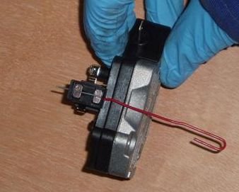

Já myslím, že to zvládneš vyměnit sám. Regulátor je modul na třech šroubech. Akorát když se to bude dělat na autě, tak bude asi problém trefit se kartáčema do vodících dírek, protože to bude zespoda. Sem viděl, že někdo používá trik, že zatlačí kartáče úplně dovnitř, udělá z boku vodítek dírky a prostrčí tam drátek, který drží kartáče zajištěné-zasunuté během montáže. Možná by ale bylo lepší altík vyndat, aby se to dělalo líp a aby se aspoň zkontrolovali i kroužky na rotoru, na které kartáče uvnitř dosedají.

Alternátor jednoznačně ven, a zkontrolovat nejenom kroužky na rotoru, ale i ložiska a kontakty na diodovém bloku. Vzhledem k přístupu k regulátoru, to bude podobně časově náročné.

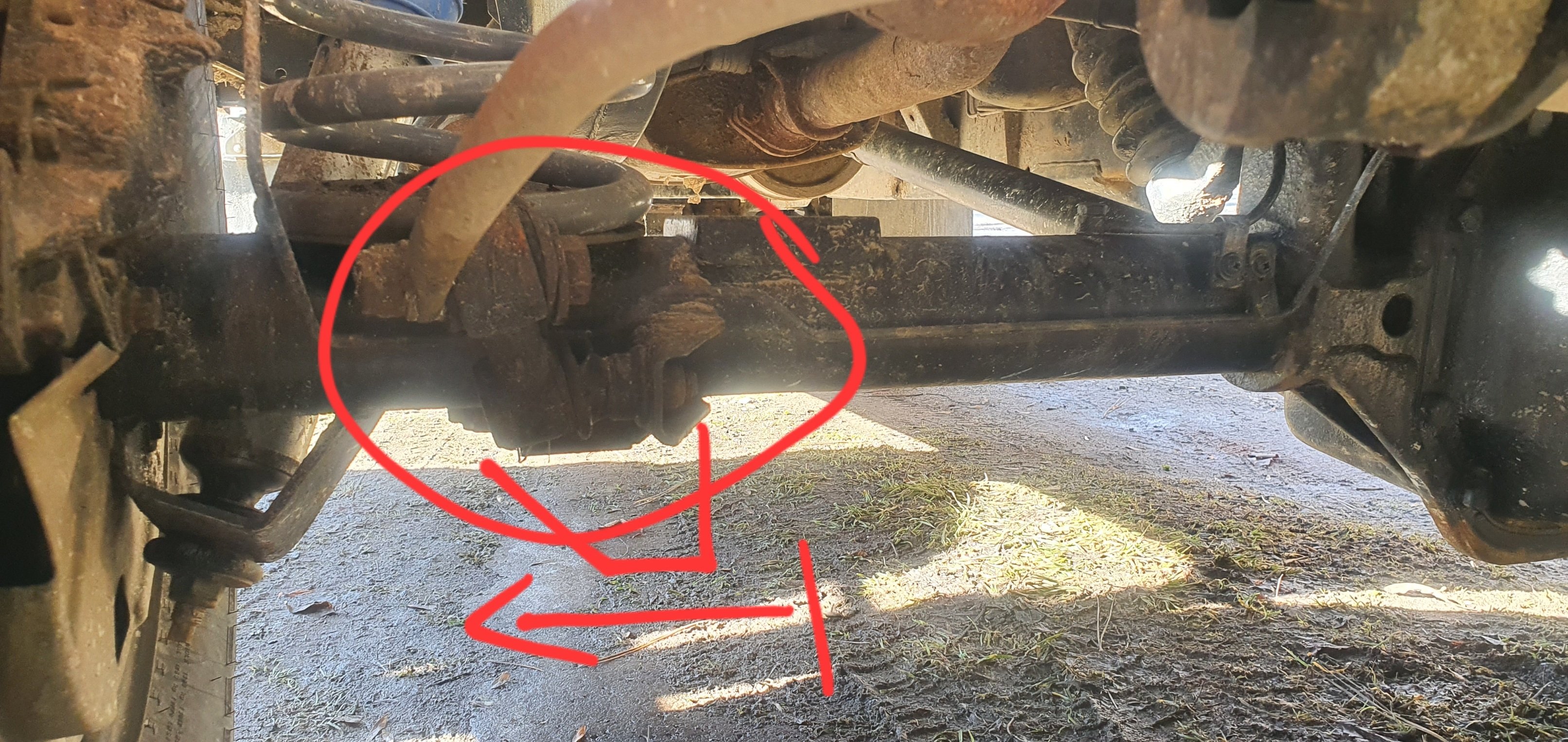

zdravím přátelé, měl bych pár dotazů k podvozku, mam defa 110tdi 1997, kdy u něj mám levý předek auta o cca 2cm níže, proto jsem koupil novou sadu tlumičů TF pro sport +50mm s tím ze staré jsou už unavené ale tomu levemu předků pořád 2cm chybí, v servisu mi řekli ze to tak bývá už od výroby, ze by se to dalo vyřešit nejakou podložkou, víte někdo co je na tom pravdy?

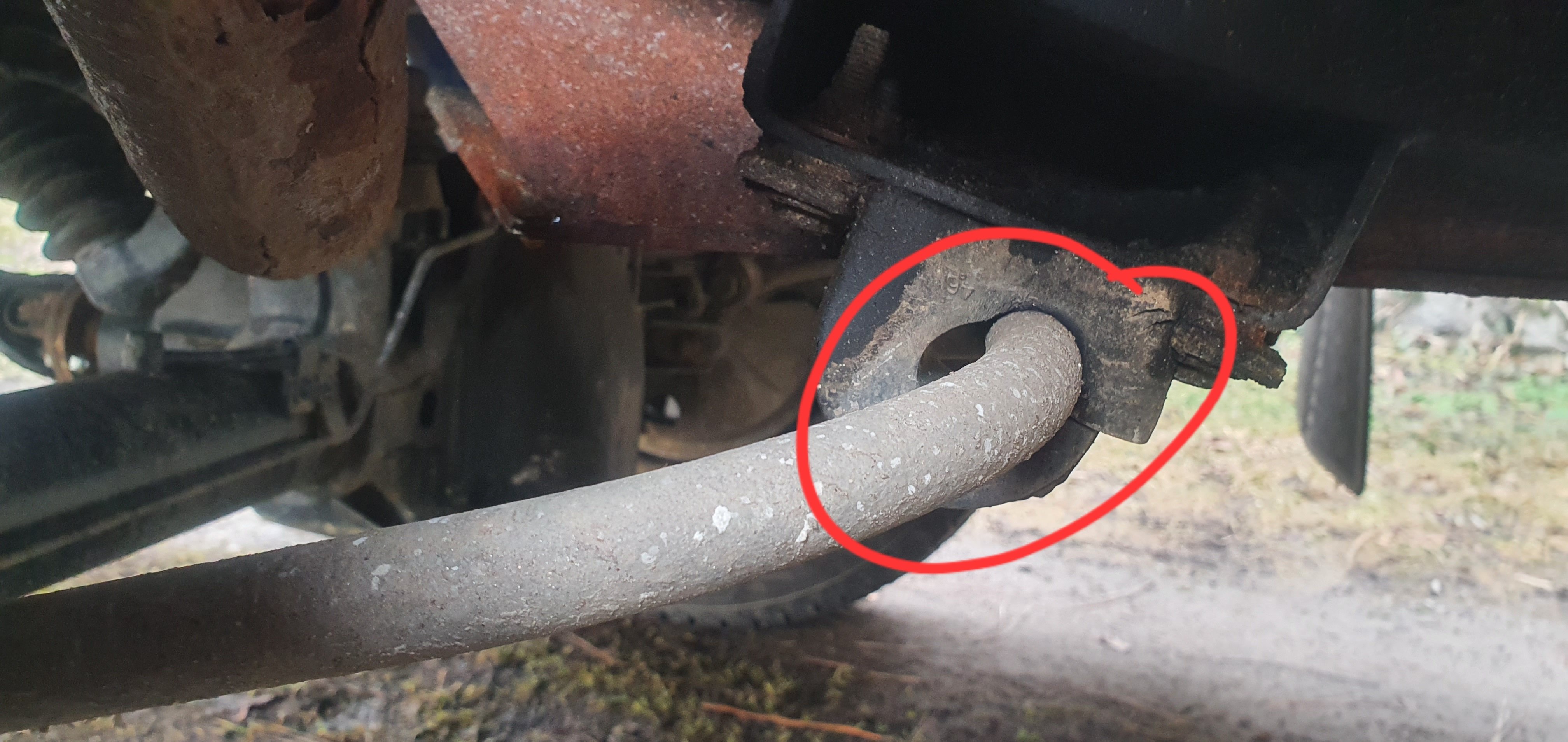

druhá věc je že mě u zadní nápravy leze tyč zadního stabilizátoru ze silentbloku viz foto. a pravá tyčka stabilizátoru se ohnula do leva viz foto. tady bych se zeptal jestli mě to náhodou nuedělalo z důvodu výměny a zvýšení pružin, nebo se jedná jen o únavu materialu.

Ty pružiny jsou stranové. Nemáš je prohozené? Žádna podložka se nedávala.
Otazka cislo 2: ano je to tim zvysenim podvozku. Musis ten drzak stabiku taky nastavit. O 5cm jej poslat dolu. Ten co mas na druhe fotce tak ten

dvoupalcovy lift a ve predu i v zadu jsou podlozky pod stabikem vsude.
