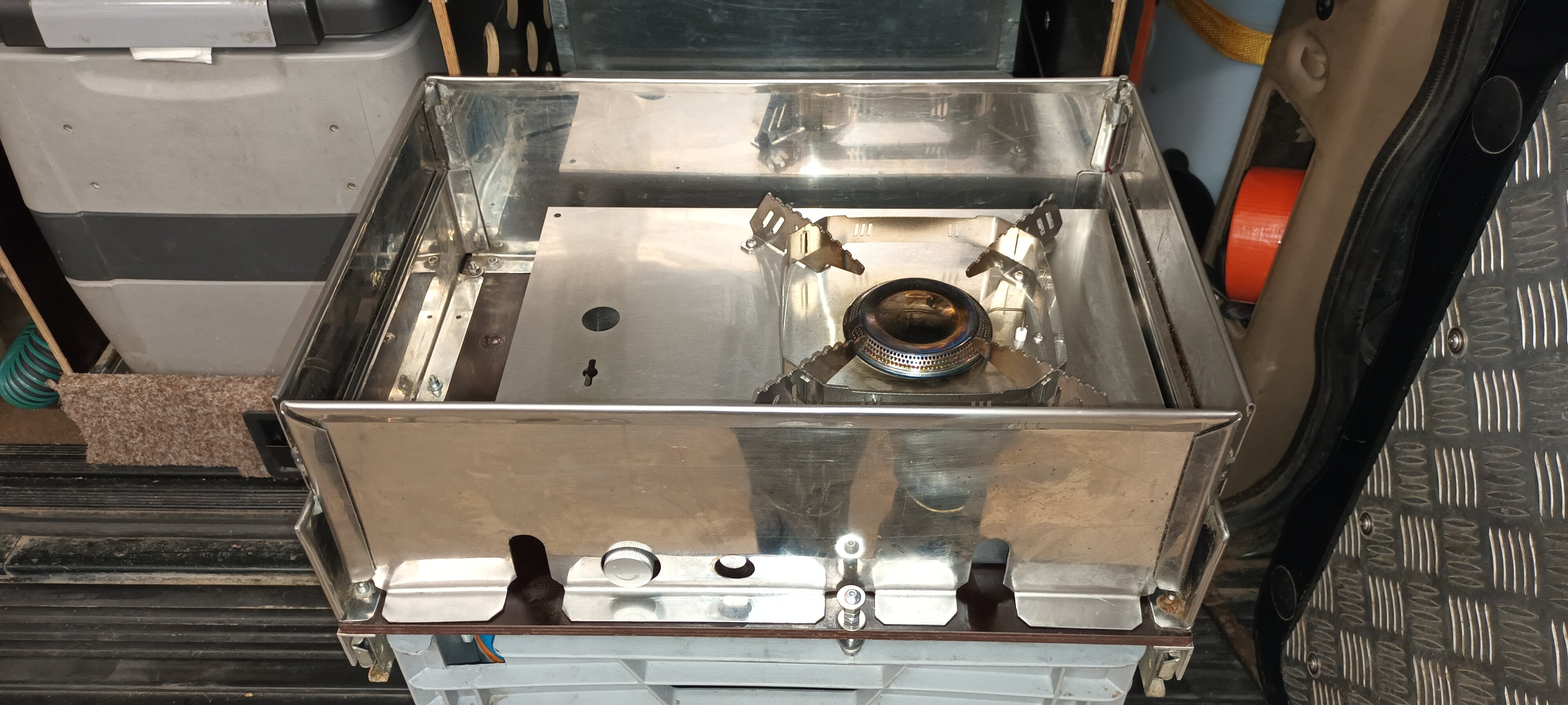

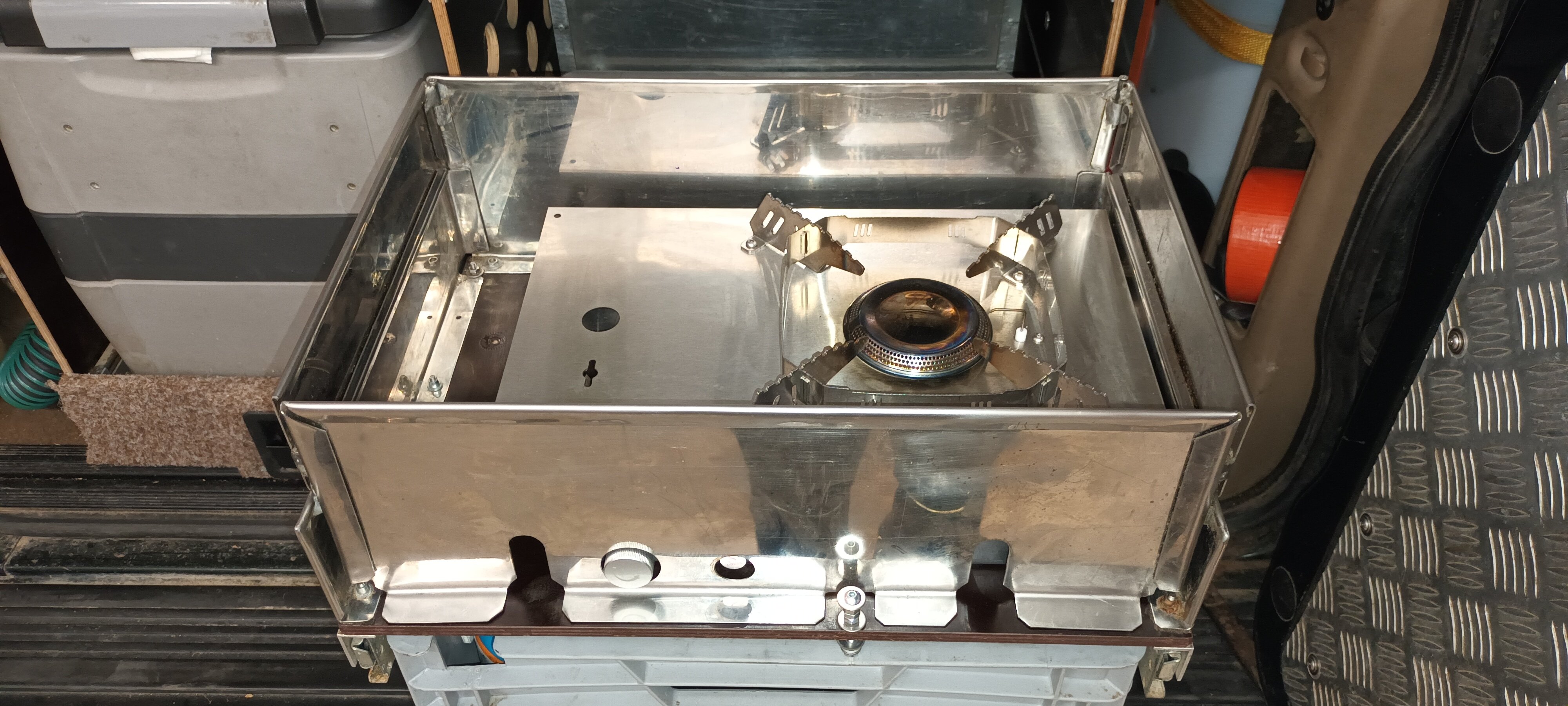

Tak pomalu postupuju v drobných vylepšeních před výletem - po výměně dvouplotýnkového vařiče za výkonnější jednoplotýnkový jsem ještě přemístil ovládání - ventil plynu a zapalovací tlačítko z horní desky na přední čelo, aby bylo kam odkládat horké věci přímo na vařiči. To byla jedna z věcí, co se při testu na Overlandu neosvědčila. Naštěstí vše je řešeno pomocí mědění trubičky nebo u zapalování pomocí drátu, takže přemístění bylo v pohodě možné.

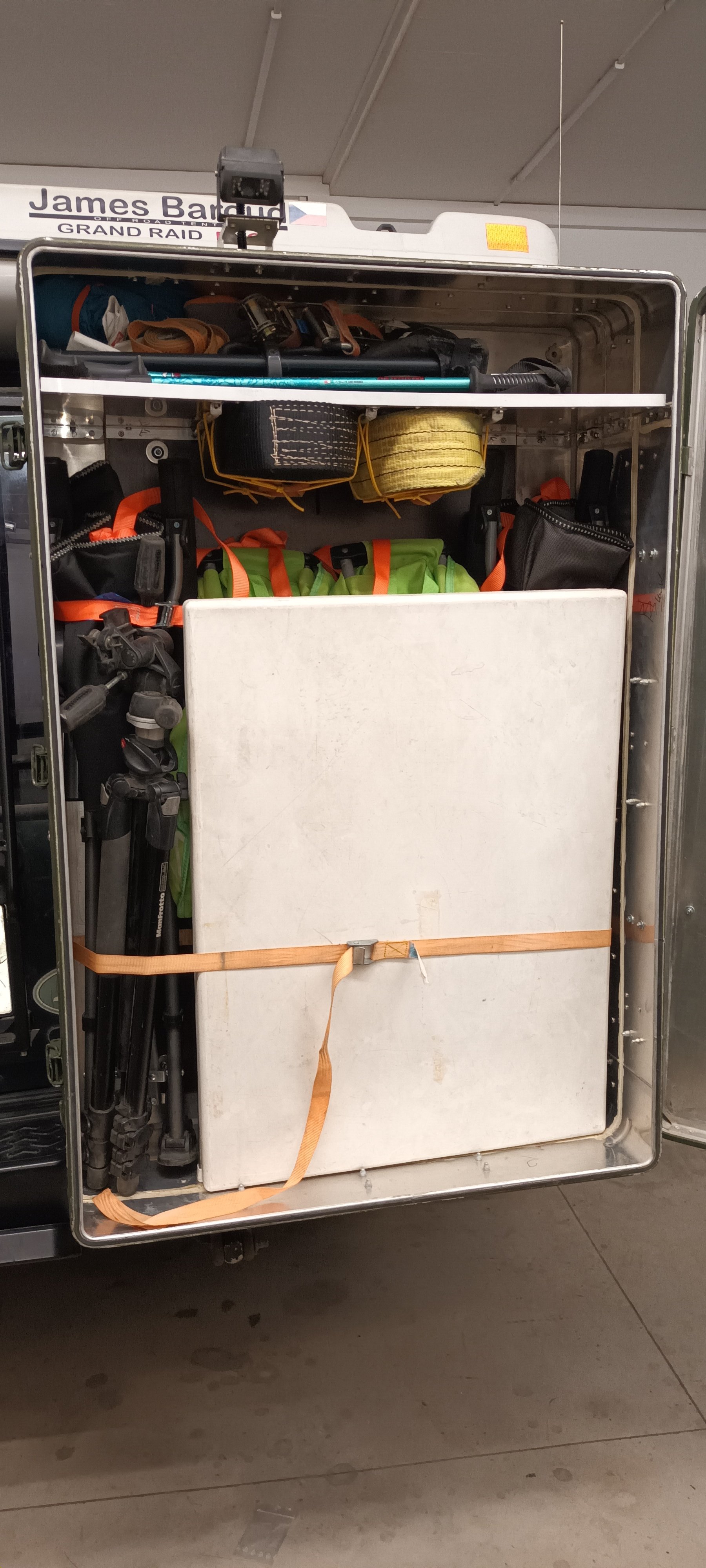

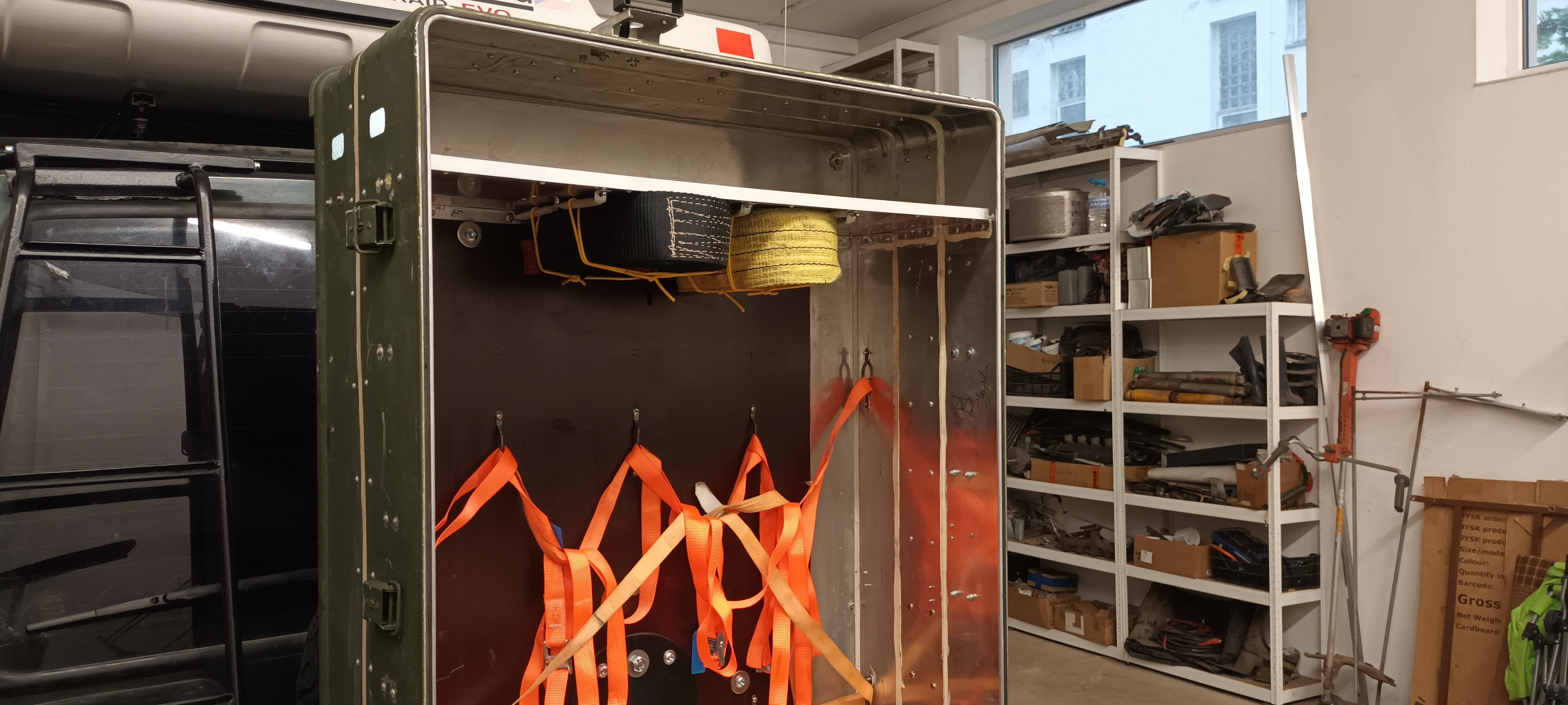

Poslední malé úpravy před výletem - v bedně doplněny držáky na vyprošťovací kurty, aby nezabíraly místo a zároveň se využil volný prostor. Bedna je skoro plná, už tam přijde jenom skládací převlékárna/sprchový stan. Původně byly na poličce, ale protože se moc nepoužívají, tak jsou pod ní a na poličce zbyde místo třeba na boty, co se také moc nepoužívají, ale nemusí zavazet v autě.

Když vidím tu bednu tak myslím, že další postup bude nějaký šikovný Off vozík za auto
Máš to nějak zváženo tu bednu s věcma? Jen tak pro zajímavost

Plnou bednu zváženou nemám, ale původně před zmenšením měla být necelých 30kg, plná bude tak 50-60 - odhaduju. Nechci do ní dávat nic vyloženě těžkého, jenom neskladné věci.
Vozík už tu byl - Jacht. Další stupeň je prostě větší auto - zatím asi 130ka. A tam počítám se dvěma držákama na rezervu/bednu/jízdní kola přidělanýma vzadu do rámu.
Když jsem řešil, kam teď se židličkama, než se podařilo sehnat tyhle bedny, tak jsem si to namalovat, spočítal váhu, pokud to bude ze železa nebo i z hliníku a zase jsem to opustil. Neumím v jednom kus takto hliník ohýbat, a nechat to dělat na míru, to bych se nedoplatil. Železo pro změnu vycházelo těžké. Zbýval vak v nějakém držáku - taková krosna, ale tam jsem zase očekával, že to bude stejné jako s vakem na střešním stanu - bude jednosměrně vodotěsný - voda se dostane dovnitř a už tam zůstane. Nebo budu řešit vodotěžný vak dovnitř mechanicky odolného vaku, a to nebude fungovat, protože moc práce a času při používání.
Narazil jsem na zajímavé video, k čemu že je u TD5ky odstředivý olejový filtr a co je uvnitř. Nebudu napínat - uvnitř není nic. https://www.youtube.com/watch?v=lq1Fe_4mCmo Ale stejně to funguje.
