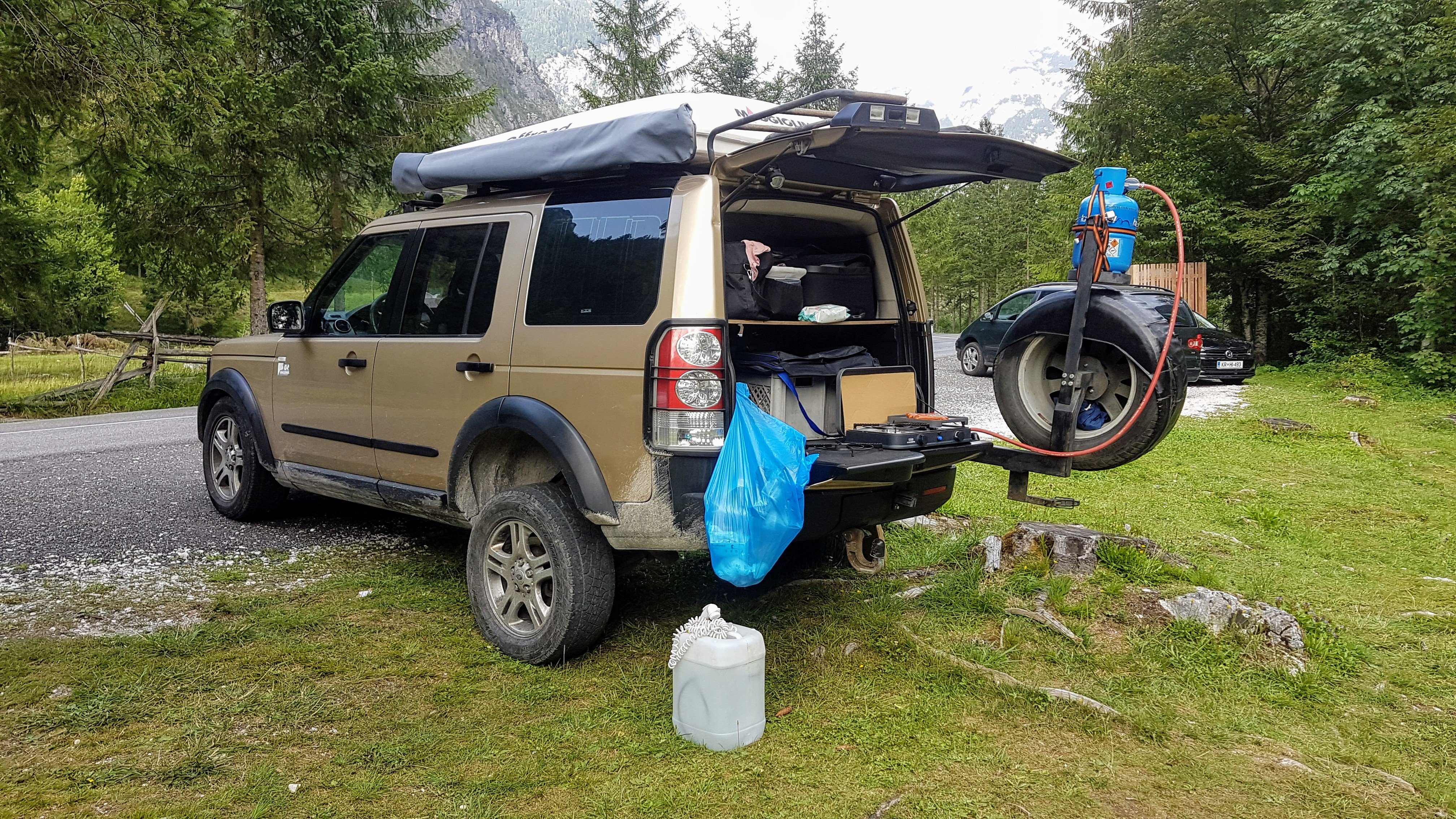

#860 Příspěvek od vizos » 08 srp 2019 09:34
I na vaření je to super :D.
