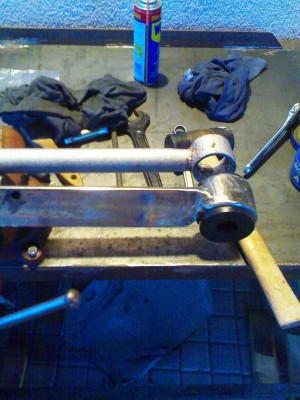

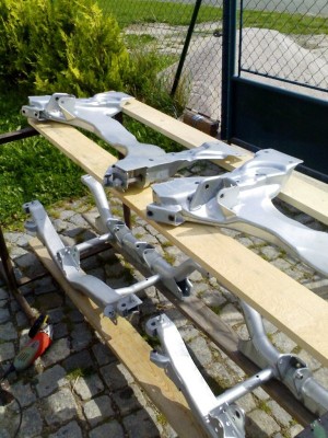

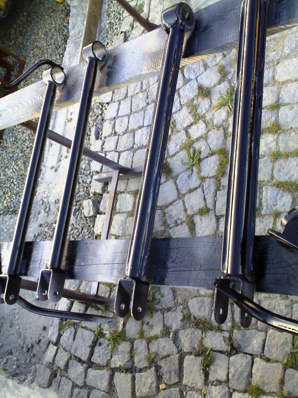

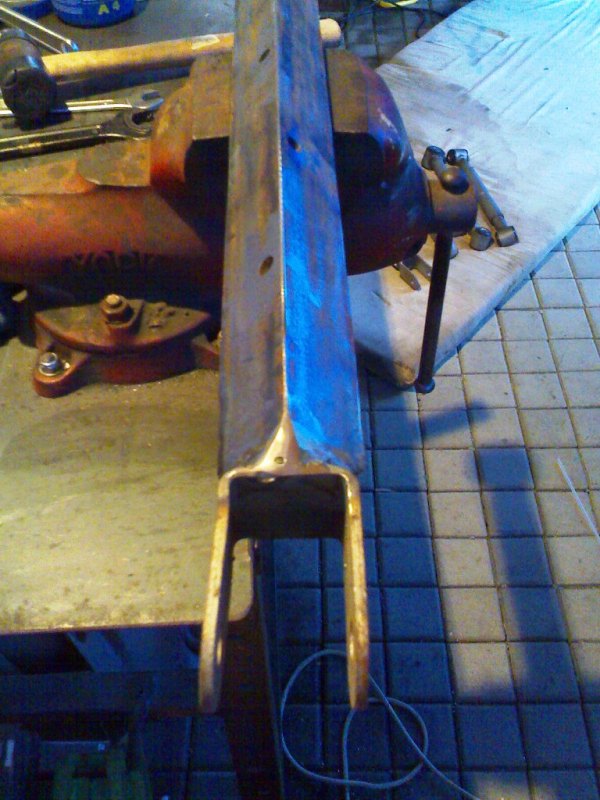

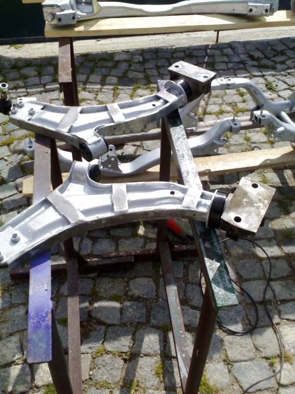

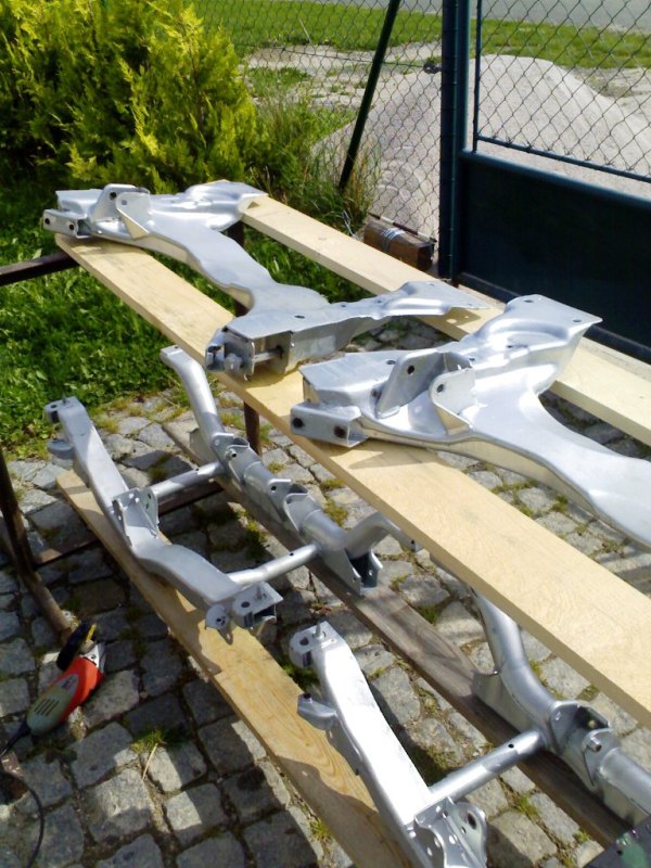

#824 Příspěvek od tagr » 01 dub 2012 21:09
tak druhý pokus
