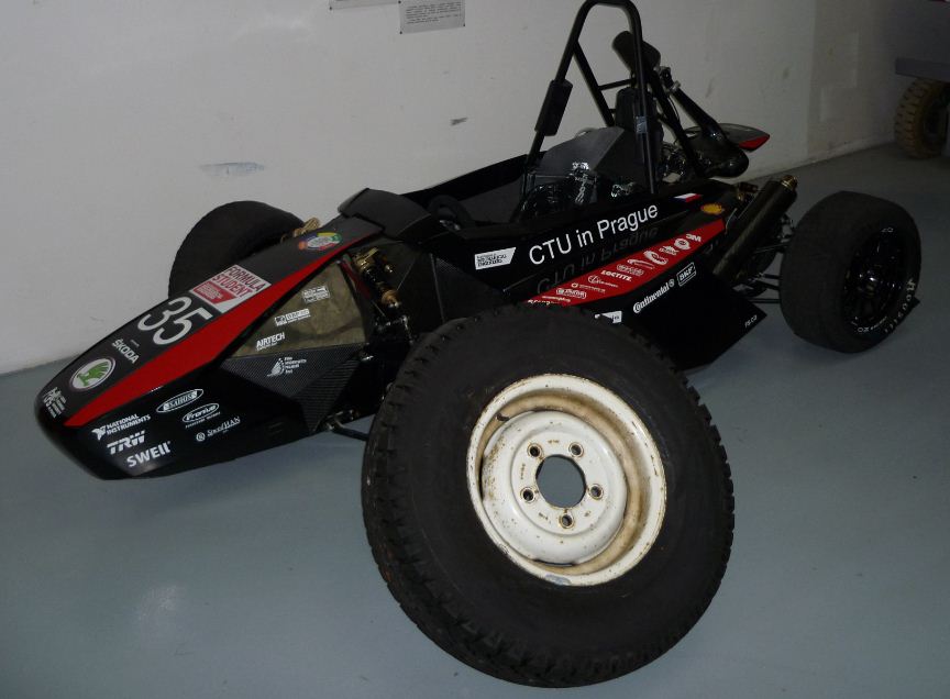

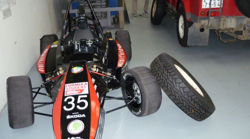

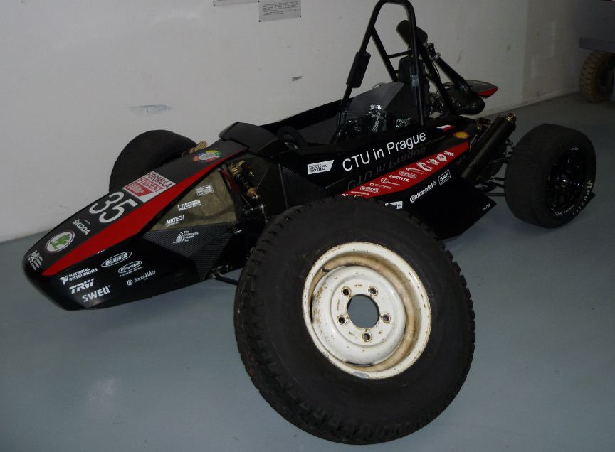

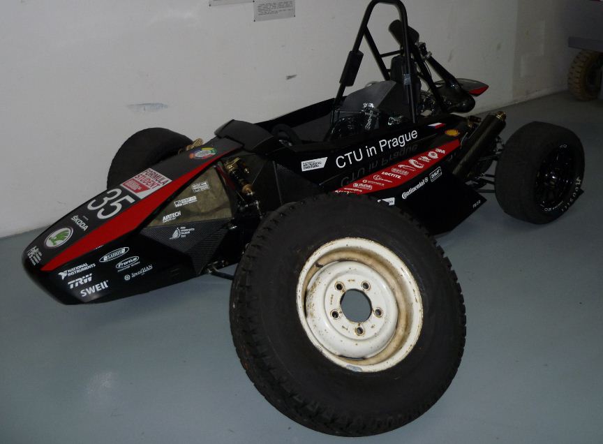

Tak mam prezuto, prevazeno a prvnich par set km s novymi Continental Crosscontact AT 235_85_16.
Po sedmapulkach je to trochu rozdil. Auto je pri jizde klidnejsi, co se nejakeho treseni tyka, ale zase kdyz utahnu volant v zatacce prijde mi, ze nereaguje tak presne, ale mozna je to jen zvykem. Taky mi pri plnem rejdu skrta predni kolo o rameno, ale az se tam ponorim, tak doufam, ze odhalim doraz a dosteluju to.
Dalsi poznatek je, ze novy pneu sbiraj spoustu kaminku, takze mi to porad cvaka. Mel jsem sedmapulky s cca 6 mm vzorkem a v nich se kaminky nedrzely.
Zatim spokojenost, jsem zvedavy co mi na to rekne spotreba.
Prevazeni mi delal pneuservis PNEUPROCHAZKA v Ruzyni, ale nakonec to nedelali za srouby. Pro vyvzaeni za srouby se mi skutecne ozval Vlasta VZA zde z fora tel.: 605200124, ma dilnu v OC Flora, dekuju i jemu, ikdyz jsem jeho sluzeb nevyuzil.
Pneusky ikdyz jsou uvedene jako bezdusove, tak je mam ted na origo diskach s dusema.
Prikladam foto nazute pneu na origo plech disku... ...oprene o jedno slapaci auticko:-)
