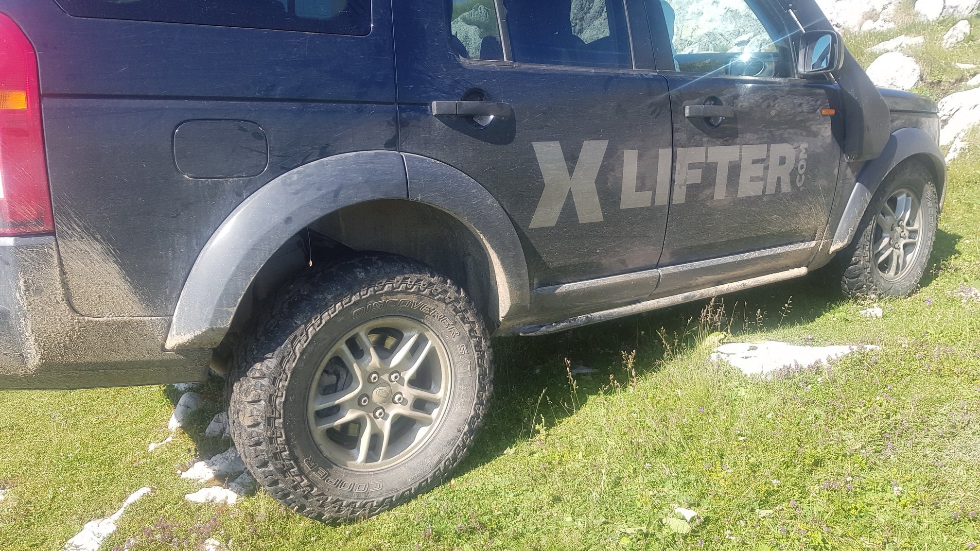

#826 Příspěvek od Rennie » 07 črc 2019 10:54
Nivelace v AlbaniiObrázek

Ahoj,
chtěl jsem se zeptat na nivelaci a větší kola - v jakém módu spouštíte nivelaci, když máte 32" kola? Já naposledy pouštěl s +55 a zadní kola se mi dost "zabořila" do podběhů a nivelace nebyla stoprocentní...
Tak nevím, jak to dělat dobře :)

#831 Příspěvek od Rennie » 24 črc 2019 15:32
Pokud si přes limit stupňů nivelace tak to nebude stopro. Já viz obrázek výše nivelace standard a xlifter plus 55
Vladicek
Příspěvky: 1045
auto: Discovery 4, new Def
Re: XLIFTER - Vývoj kontroléru výšky pro D3/4/RRS - Český LLAMS
#832 Příspěvek od Vladicek » 24 črc 2019 15:36
Rennie píše: 24 črc 2019 15:32 Pokud si přes limit stupňů nivelace tak to nebude stopro. Já viz obrázek výše nivelace standard a xlifter plus 55
To jsem určitě nebyl přes limit. Ok, možná jsem stál zrovna nějak divně :-)

#833 Příspěvek od xxx » 24 črc 2019 15:41
Vláďo, čím větší úhly to musí "srovnat", tím budou kola více zabořená nebo zvednutá až po limit(doraz), na to není nic špatně. Taky se mi to děje.
Teoreticky by mělo být jedno, co máš nastaveno, buď se to více přifoukne nebo upustí

Xlifter srovná jen určitý limit stupňů teď z hlavy nevím kolik

#837 Příspěvek od Badus » 24 črc 2019 17:17
Podle me 4 stupne max a myslim si, ze by jsi mel zacinat z nulove polohy. A samozrejme zalezi jak je auto "zaboreny". Proste limit mechu nevyresis jinak nez sutrem nebo lepsim mistem. Jeste jsem od dob Xliftru teda sutr nikdy neshanel... Ale on k tomu Honza urcite rekne sve. Uz jsem x krat zacinal i jinak nez z nuly a taky to makalo.
Jinak mne se dost osvedcuje finetuning. Stalo se mi, ze uz to srovnal fakt o hodne.
Vladicek
Příspěvky: 1045
#838 Příspěvek od Vladicek » 24 črc 2019 17:28
xxx píše: 24 črc 2019 15:41 Vláďo, čím větší úhly to musí "srovnat", tím budou kola více zabořená nebo zvednutá až po limit(doraz), na to není nic špatně. Taky se mi to děje.
o to mi právě šlo, jestli je jedno z jakého nastavení to jede.
je mi jasný, že když budu stát nakřivo tak, že x lifter půjde třeba ve předu do maxima a vzadu do minima, tak se mi to zaboří, to beru. jen mi právě šlo o situaci, kdy je třeba o míň a můžu třeba předejít tomu, že předek bude na "normálu" a zadek se zbytečně zaboří do podběhu

#839 Příspěvek od kaligula » 24 črc 2019 21:21
já dělám nivelaci z +25 na lifteru a std na autě, musím, jednou mi vyjížděly šuplíky a poslouchal jsem to dva dny
taky jsem na vlčí loučce kvůli nerovnostem 20 minut popojížděl na pětníku než to šlo srovnat nivelací,
dělám to tak že si zapnu uvod do nivelace, naskočí měřítka a stupně a popojíždím dokud nejsou vykřičníky pak to spustím a funguje to :-)
a teď když už nemám děravý vzdušník tak se dokonce antinivelace daří celkem rychle :-)

#840 Příspěvek od HST » 24 črc 2019 23:10
Ahoj, jsem na vode, takze jen bleskove:
1. Nivelaci prosim spoustet vzdy z packove polohy on-road (normalni ci standardni) z duvodu maximalni vychylky kol nahoru i dolu. XLifter je na to navrzen.
2. Jaky je aktualni zdvih na Xlifteru pri zahajeni nivelace je zcela jedno.
3. Maximum co se da znivelovat mi matematicky vyslo ca 5 stupnu (dostupna draha kol vs jejich vzdalenost). V realu nejake bezpectnostni limity a je z toho cca 4.5 stupne. Nicneme on XLifter resi limitaci pres dostupne vychylky kol, tj zalezi take na kalibraci atd. Jedna se o soucet naklonu v obou osach.
Zdravim, Honza
