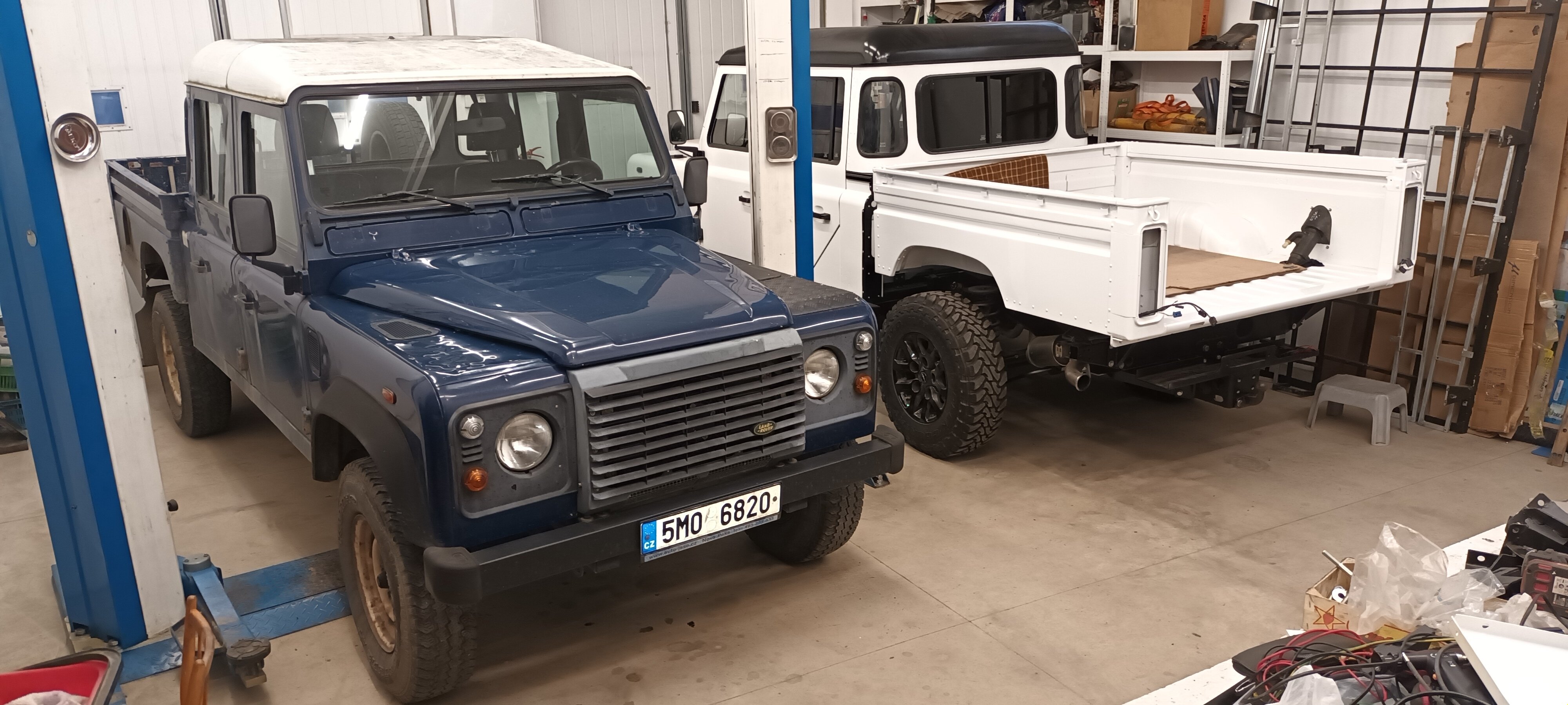

Pomalu se to skládá...

Korbička je tam. Už jenom těch "pár plechů", co k ní patří.

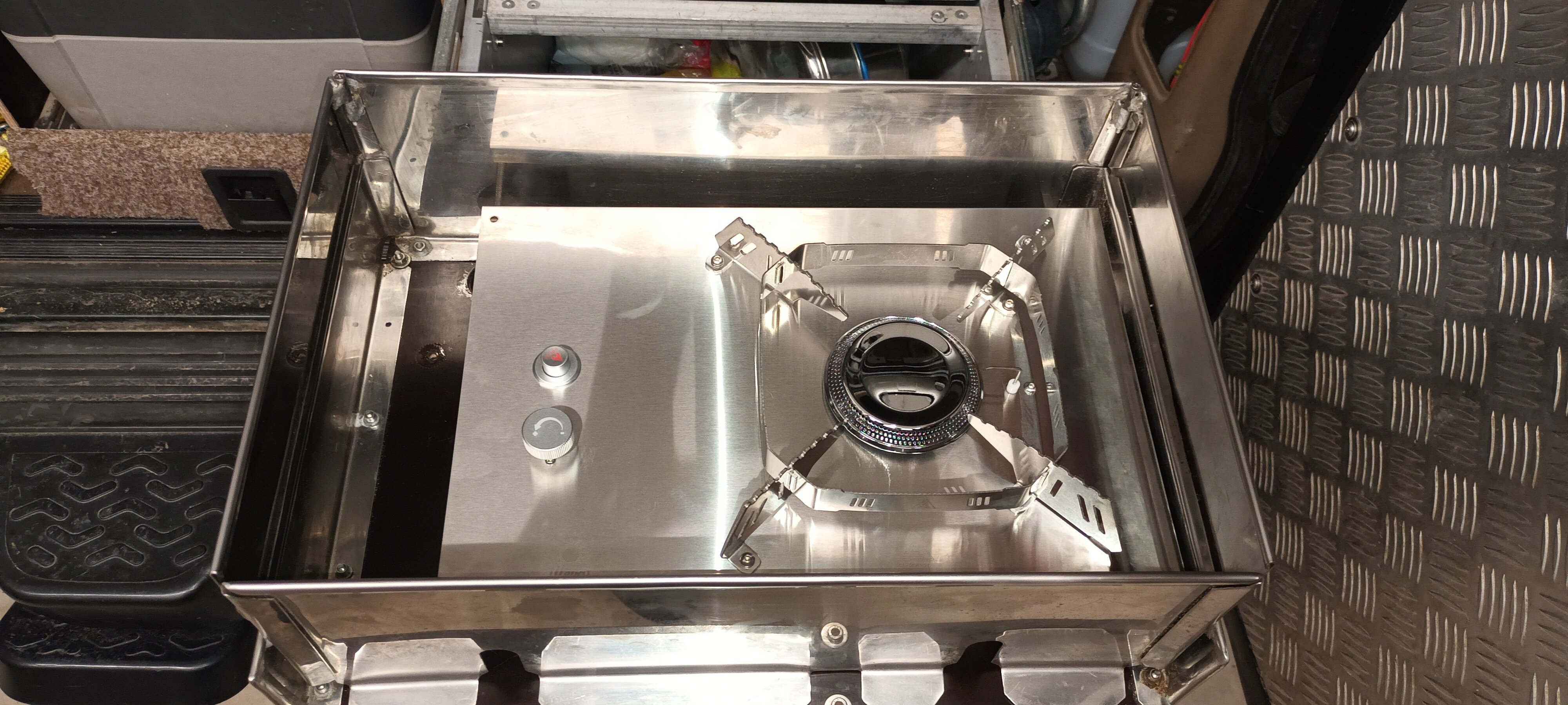

Tak pomalu pokračuju. Bílá 130ka je skoro hotová, tak jsem v D2 vyměnil dovouplotýnkový vařič za jednoplotýnkový s větším výkonem, a včera jsme si udělali procházku na Praděd. Vypadalo to tam jako u Mrazíka - vrchní část stromů bílá, zbytek zelený.

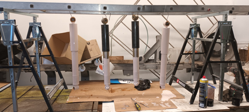

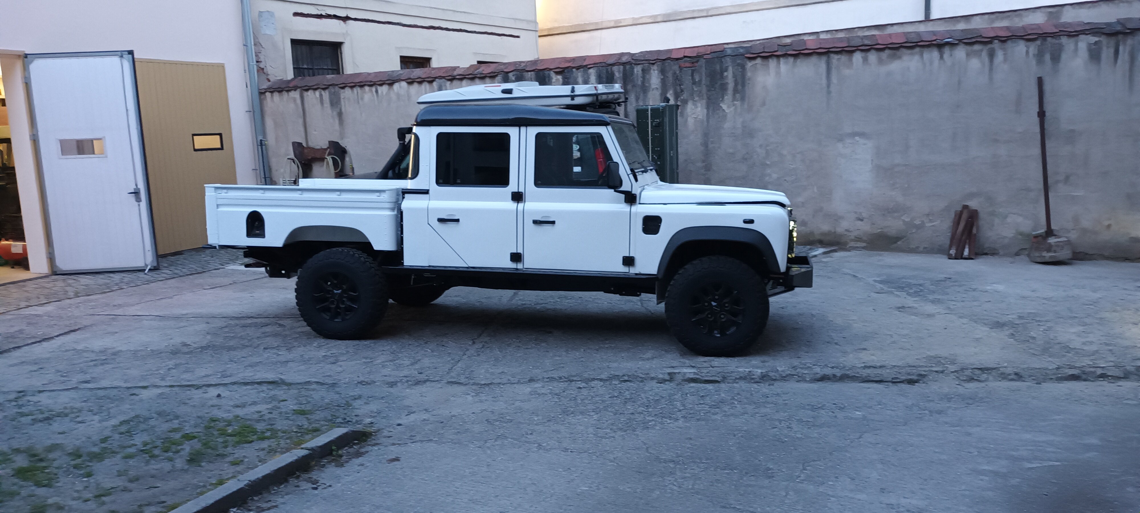

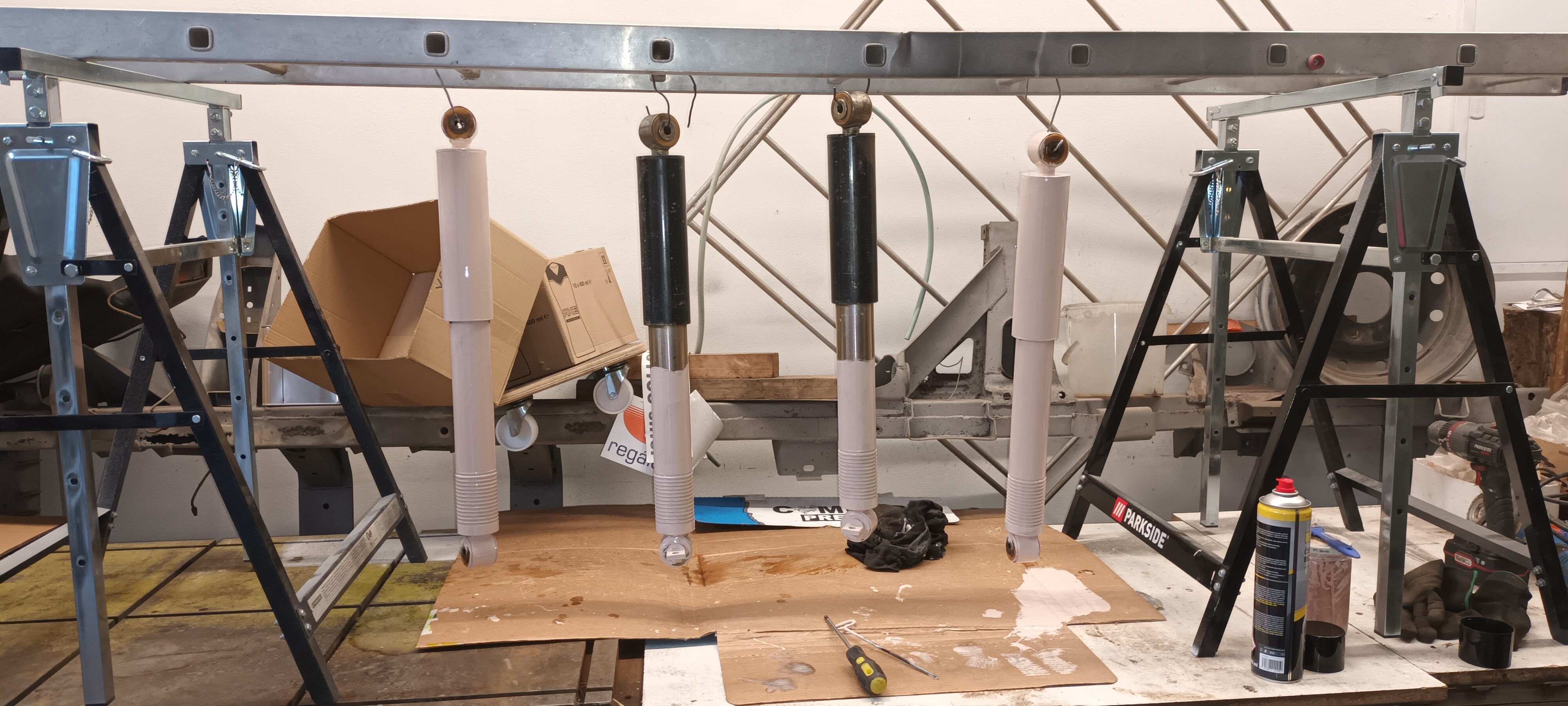

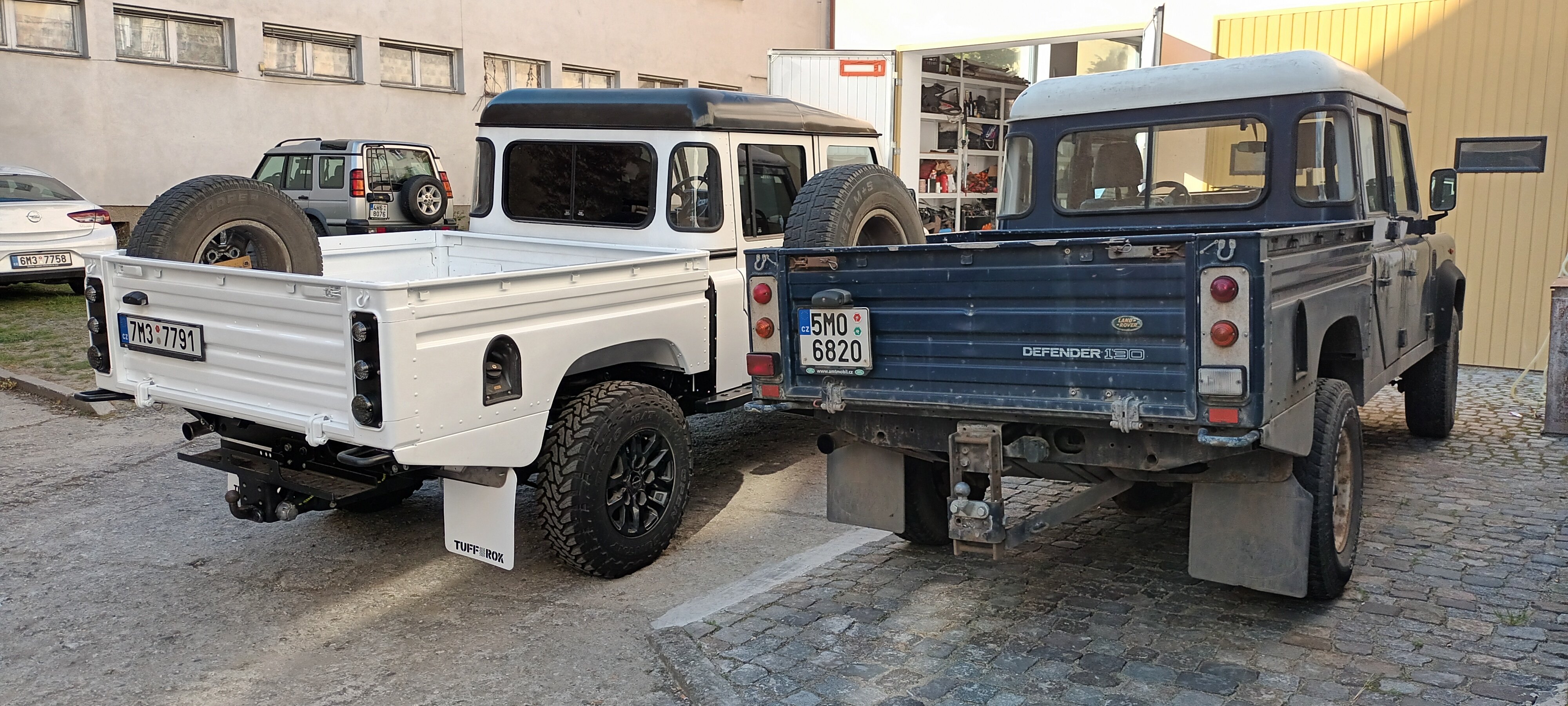

Tak bílá 130ka půjde nejspíš zítra na technickou. Takže se mohu konečně věnovat přípravě D2 na výlet - včera to bylo odrezení a natření základovkou zrepasovaných tlumičů od HP sportingu - zase bude na mnoho let klid. Při další repasi už uděláme i novou galvaniku, teď na to nebyl čas. Repase byla i s poštou tam a zpět hotová za týden. Včetně výměny silentbloků a změny tuhosti u zadních tlumičů, aby lépe spolupracovaly s měchy.
- DjALF
- Příspěvky: 1812
- auto: Toyota LC 100
Re: Defender 130 HCPU - co a jak - fotky z výletu, TD5 řemenice kliky?

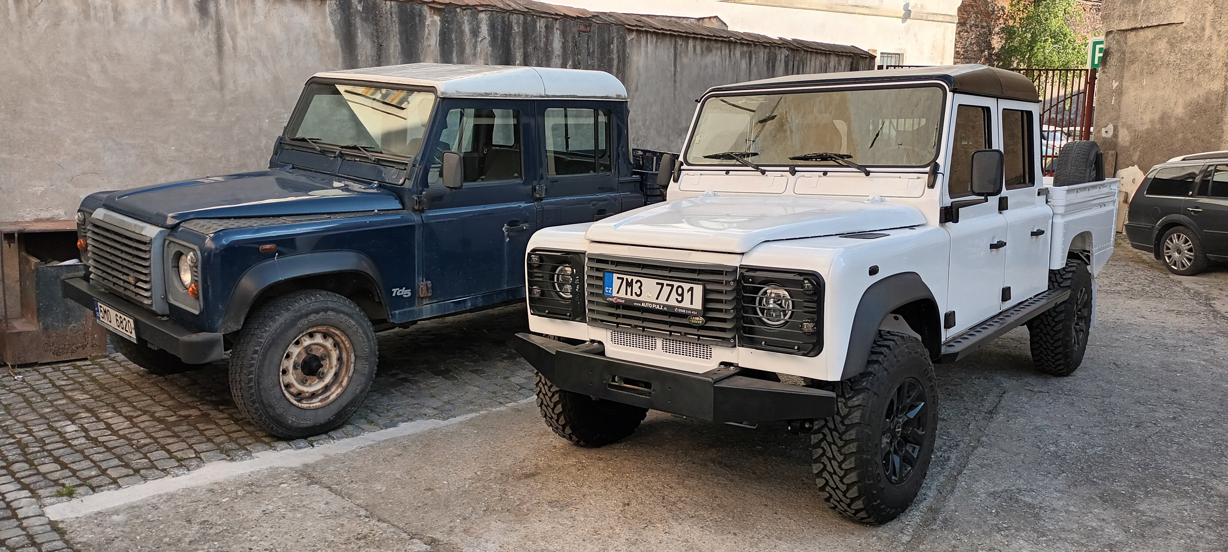

Teda ten bělouš vypadá moc hezky

Musím se připojit ke chvalozpěvům na toho bílo-černýho fešáka... vypadá to opravdu parádně
P.S. Ty Toya jsou 235/85 R16? Jaký mají skutečný průměr?

Rozměr jsi trefil, průměr změřím, nejsou úplně nové ale skoro nové, tak změřím i hloubku vzorku.

Díky za odkaz. Co se týče vzduchového podvozku, tak jedna věc je elektronické řízení - na 1-2 auta to rozhodně nebudu vymýšlet a vyrábět, to se nezaplatí. Takže koupit. I když takový Xlifter by asi přiohnout šel. Kompresor, ventily a vzduchojem - když vidím, co je za kompresor u D2, tak v tom také nevidím žádný problém - tohle se dá poskládat doma. Zůstávají měchy a jejich držáky. Tady mám po zkušenostech s prasklými měchy na D2 podmínku, že to musí být standardní měchy, běžně dostupné na trhu a nejlépe předek i zadek stejné. V D2 vozím měchy v kufru rezervní, výměna je na 15 minut, i bez sundání kola. Tady bych s rezervním měchem také počítal.
S tím souvisí tlumiče - na D2 mám od HP sportingu - teď jsme je po mnoha letech nechával zrepasovat, a zadek upravit, ať více tlumí, přece jenom měchy jsou něco jiného než vinuté pružiny. Na Defu není problém tlumiče zdvojit, teda hlavně vzadu. Vpředu by to s měchama nebylo tak jednoduché. Uvidíme, teď se musí s autem trošku pojezdit, ať se projeví. Zatím to jezdilo buďto na plaťáku v dílech, nebo jenom po dvoře.

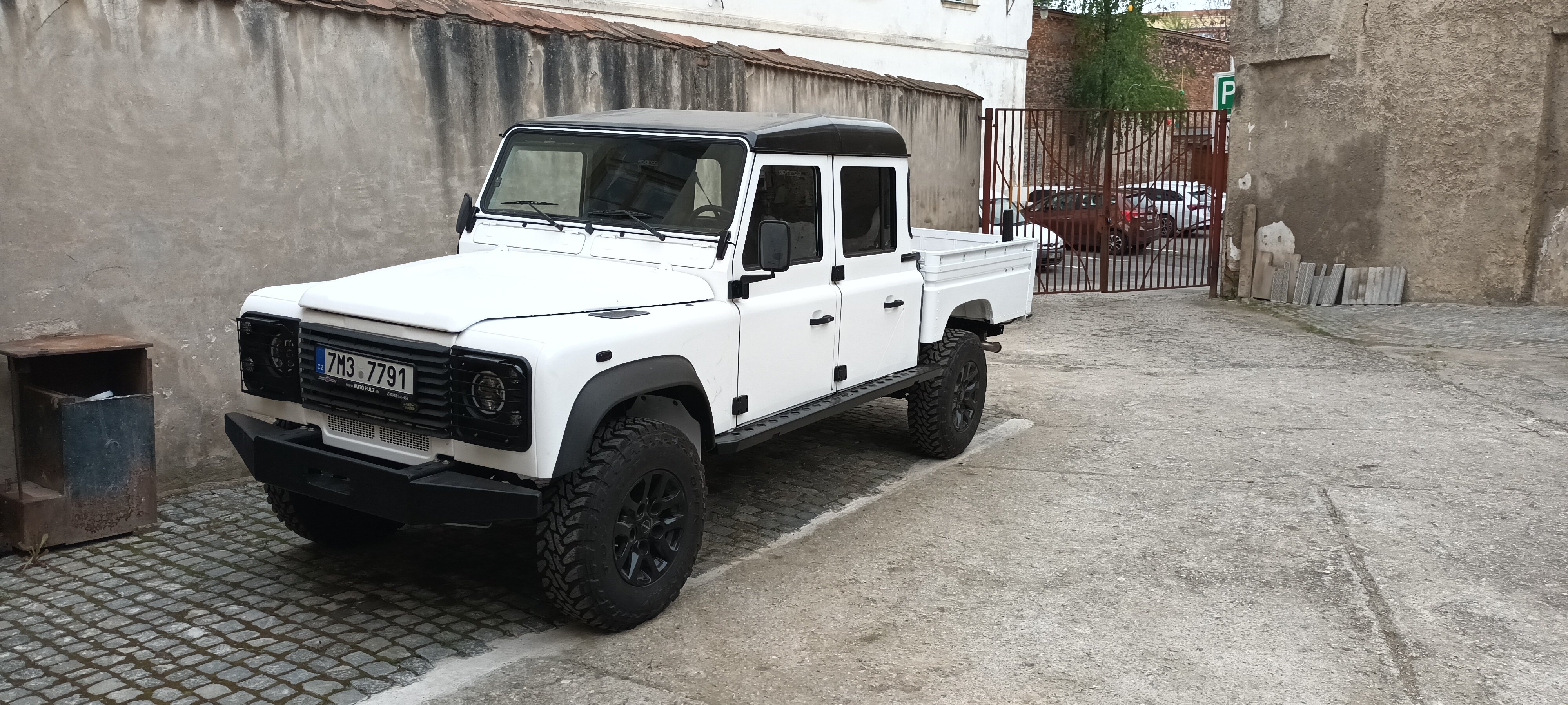

Tak STK hotová - bez závad.

jinak belous je krasavec, kdybys nevedel co s nim ja bych se ho ujal
