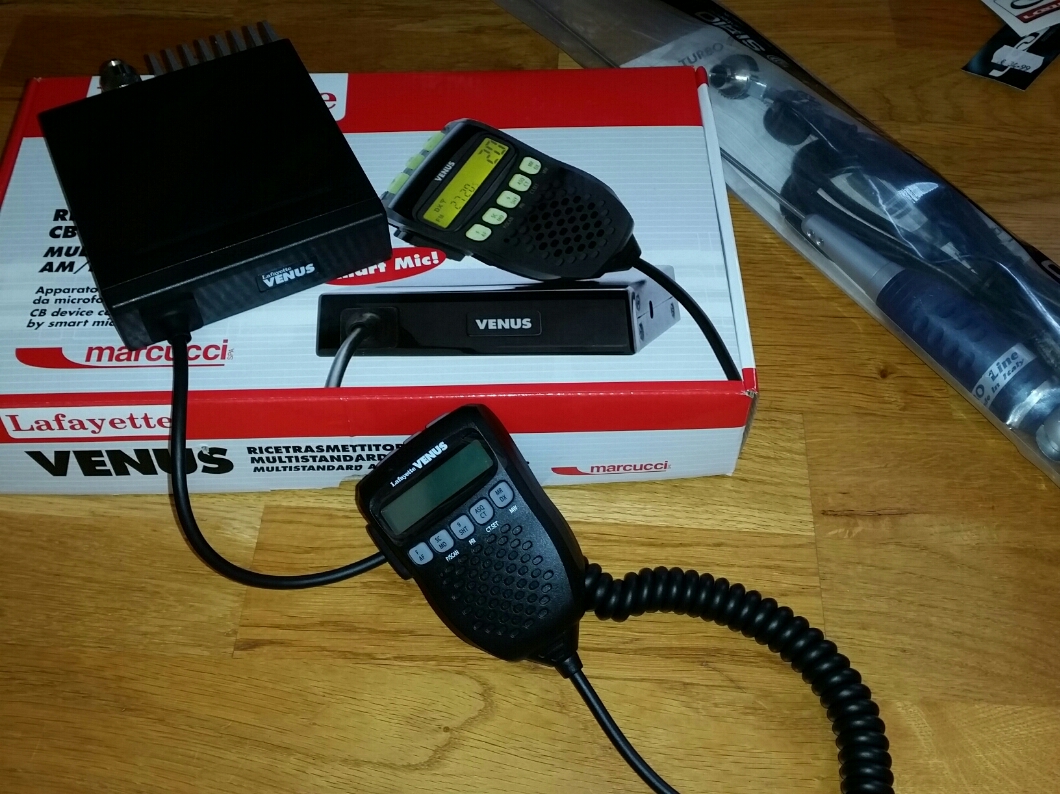

Ja som dostal od Ježiška tuto.... je mala.... skrytá montáž... viditeĺna je len ručka....v pohode postačuje....

... a hlavne ma zelene podsvietenie displeja

Re: CB rada
to je krasa, no kde ja teraz zozeniem Jeziska?
Kam si ju zamontoval? Antena je napevno?
Hifi, Baofeng to isti aj u mna, tiez mam nan aj taku 40cm magnetku na naraznik, ale v pohode dostacuje aj bez toho, so zakladnou antenou... baby nafasovali take hrackarske pmr motoroly, 8 kanalov im uplne staci.
CB ta crt one vyzera ze sa krasne zmesti nad slnecnu clonu, to by bolo uplne tip top.
- Příspěvky: 15383
- tel.: 608 600 360
- auto: D2, Def 130
Re: CB rada
K těm dnešním CBčkům - jsou skoro stejné, na to co potřebujeme. Docela dobrá je funkce automatického umlčovače šumu ASQ. Zbytek je o mechanice - tedy kam to v autě vmáčknout.
Ten přerostlej mikrofon je docela dobré řešení.

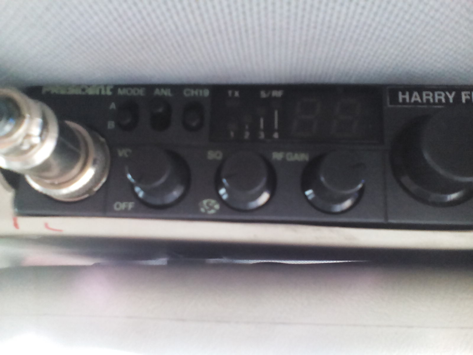

Konečně jsem nahodil vysílačku teď bych potřeboval trošku poradit jak se to ovládá.
Horní přepinač A/B--jasne am/fm
Pak je přepínač ANL-podle návodu by to mělo být potlačení šumu ale při přepínaní žasnou změnu neslyším. Funguje to až v nějakých zvláštních režimech nebo jak vyzkouším jestli to funguje?
Pak mám trošku problém ASQ- v pravé krajní poloze by to mělo být seplé ale pořad šumí, pořád šumí. Muže to mát vliv že nemám odladěno anténu přes psw???
Kolečko Rf Gain,-vůbec nevím co to dělá..???
Na jaké frekvenci se dají chytnou offroadisti??
Napájení, asi jsem to tady už četl ale pro potvrzení je lepší mít Cb napájene rovnou z baterky? Nevim jestli to je tím ale když zapnu vypnu kliček pustím světla a podobně tak se mi rozladí šum.......
Kostra je jedno kde bude na kastli nebo zase je lepší jí tahat až na baterku??
Joo ještě mám dva mikrofony, když připojím jeden, vysílačka začne pištěť.
Ten druhý mam zapojeny teď, když mi vysílačku šumí a odpojím ho tak ztichne, muže to být chyba v mikrofonu nebo to je normálni?
Ten druhý jinak vyladim aby nešuměl a funguje.
Popřípadě někdo tak hodný v okolí brna co by měl tu hračku na ladění antény?

Re: CB rada
Harry II výborná stanice
ANL filtr dobrý spíš pro dálková spojení nebo v AM, jinak nemá smysl.
ASQ- je aktivní v levé krajní poloze
RF gain- citlivost přijímače. Nastaveno vlevo neuslyšíš nic, napravo uslyšíš všechno, nastavení anteny s tím nic nemá.
Offroadisti byvají na CB16 (že prý 4x4
Kamiony CB10
SOS kanál CB9
CB 19 a asi 21 taky vyhrazené ale zapoměl jsem komu
Zbytek kanálů obsazen různě podle zvyku nebo podle stupně zarušení v oblasti.
viz: http://www.cbmonitor.cz/zaciname.php
Kamiony CB10
SOS kanál CB9
Re: CB rada
Jdu nastavit.
Edit:
Odkaz super prostuduju.
Takže Gain mam uplně naprave, Asq zaplé uplně v levo, a stejně to šumí.
Měl jsem představu že když tam bude to asq nebudu muset řešit ladění toho šumu...??
Edit:

Re: CB rada
Stanice je nová?
Mě to vlevo na doraz funguje.. ASQ mám aktivní zhruba na posledních 3mm. Nemáš tam od něčeho silný rušení?

Re: CB rada
Začnu od konce - napájení - oba dráty, tedy plus i mínus natáhout až přímo na baterku a do obou dát pojistky.
Anténu je třeba umístit na auto tak, aby byla její pata dobře přizemněná ke karoserii - já ji mám na zadní části hagusu a funguje to. Délka kabelu k anténě není kritická, takže pokud zbylo, je možné udělat na z kabelu kolečko a schovat ho někam pod tapecírunk.
Anténa by měla být tak, aby souběžně s anténním prutem nebylo pokud možno nic kovového - třeba sloupek čelního skla nebo sloupek vedle dveří od kufru. Z toho tak nějak samy vyplynou místa, kam anténa nepatří.
To uzemnění paty antény je základ pro to, aby to nešumělo (nebylo rušeno vlastním autem), stejně tak natažení obou napájecích drátů až na baterku.
Pojistka v plus drátu je snad jasná. Ta v mínus drátu je pro případ, že by upadlo propojení baterky a motoru/alternnátoru - v takovém případě by všechno teklo přes minus drát a kabel od antény a to není zrovna dobré - v lepším případě by se jenom nějaký drát přepálil, v horším by to mohlo začít hořet.
Až bude tohle v pořádku, tak má smysl zkontrolovat nastavení antény a nastavení vysílačky jako takové (zvlášť co se týče toho šumu).
Nastavení antény není kritická věc, která by byla nějak moc poznat, spíš je poznat, až když je něco úplně špatně.
A k provozu - on tam skoro nikdo není, občas nějakej kamioňák na kanálu 10. Spíš v tuhle roční dobu (léto) tam budou slyšet stanice z Ruska nebo na druhé straně z Anglie (ale tam moc uživatelů na rozdíl od Ruska není).

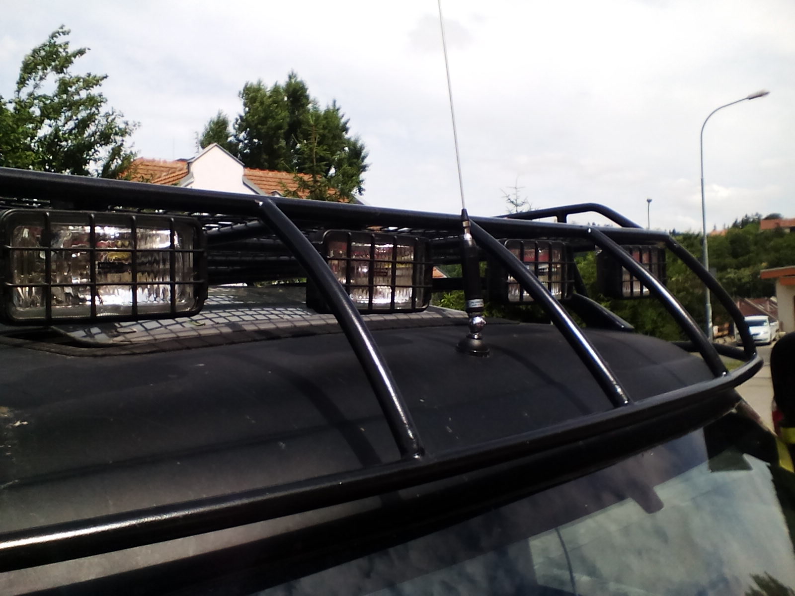

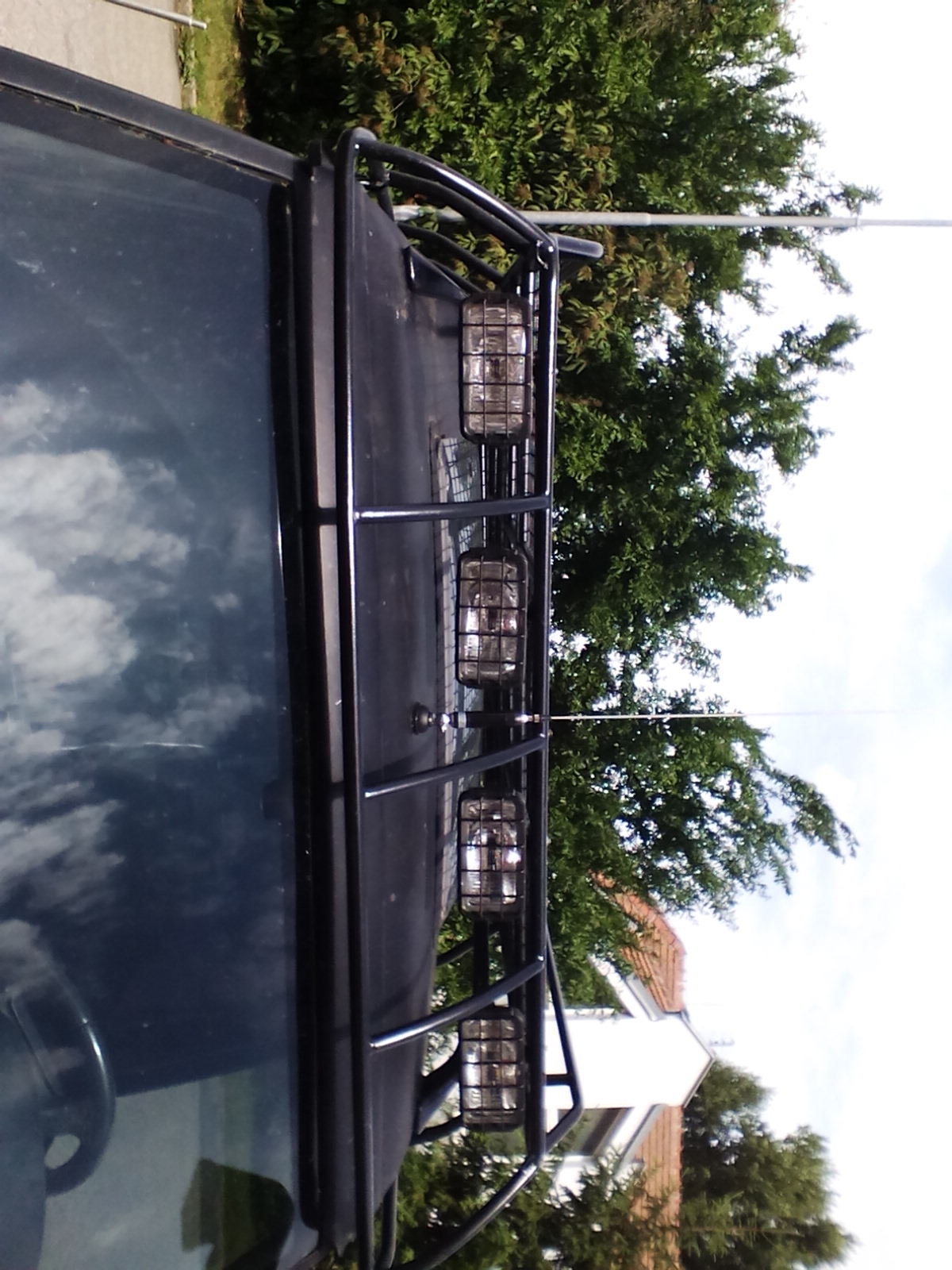

Tohle umístění není špatné, pokud by na střeše nebyla zahrádka. Takhle jak to máš to není ideální - pokud zahrádka nebude perfektně u každé nohy propojená se střechou, tak se bude chovat jako izolovaný kus plechu blízko antény a sežere ti energii (na příjem i vysílání). Buďto přemístit anténu na zahrádku, nebo udělat pásek plechu, široký cca 7cm (není kritické), který bude na jedné straně připojenej k patě antény a střeše (vloženej mezi ně, tak aby to bylo perfektně vodivě spojené na obě strany) a na druhé straně bude připojenej k zahrádce tak, aby byl co nejkratší. Ale furt to bude horší, než anténa na zahrádce.
