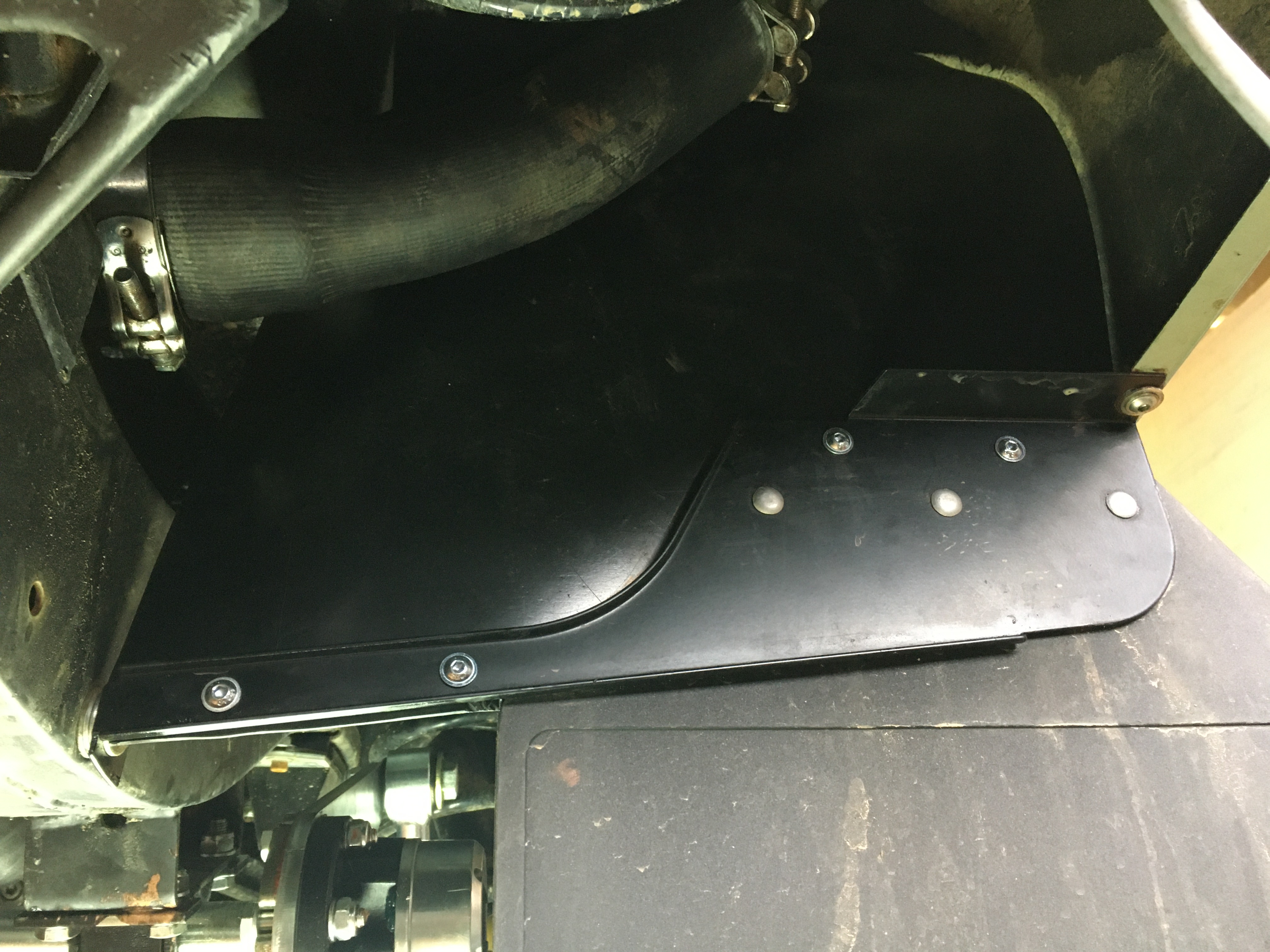

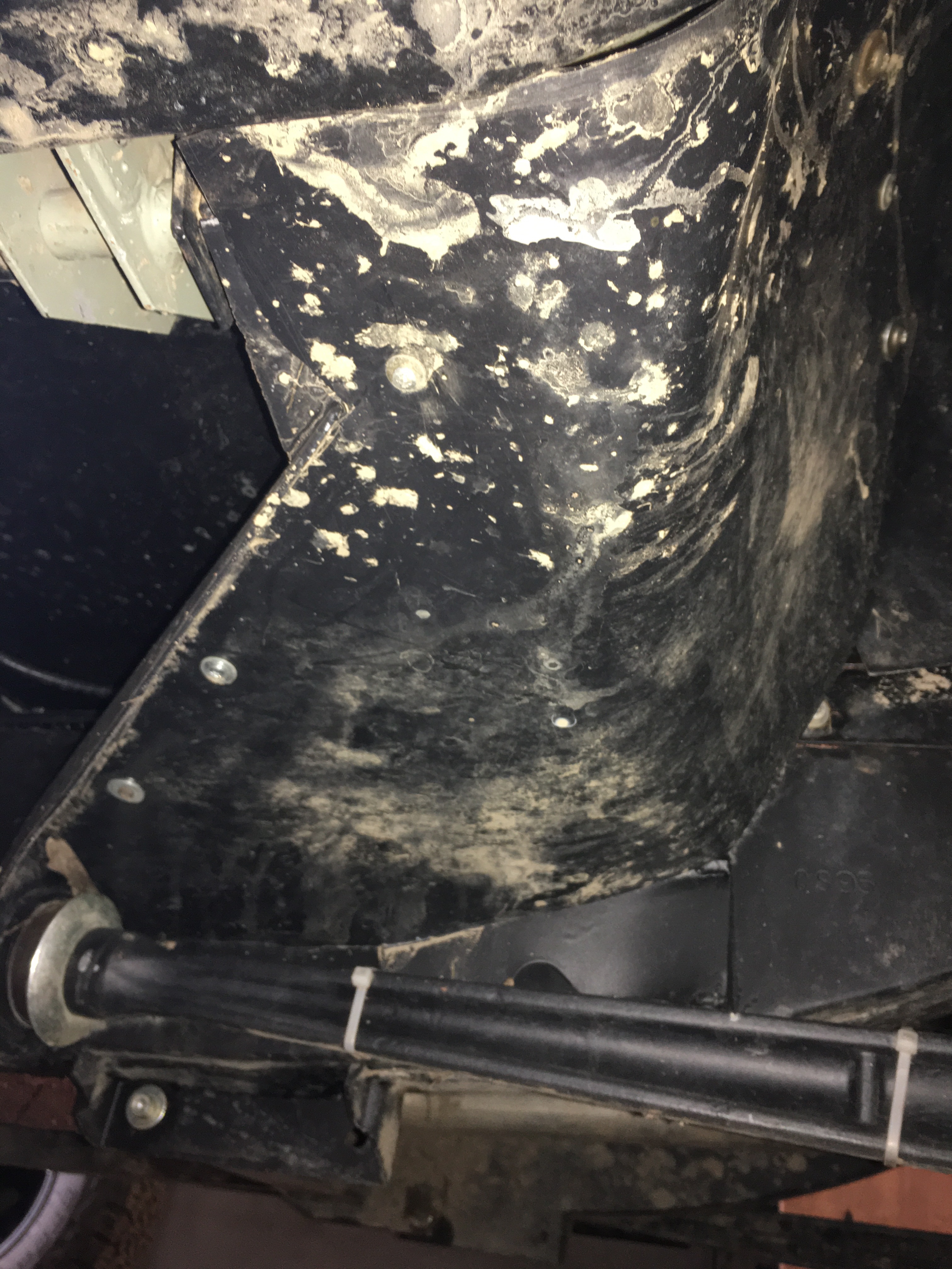

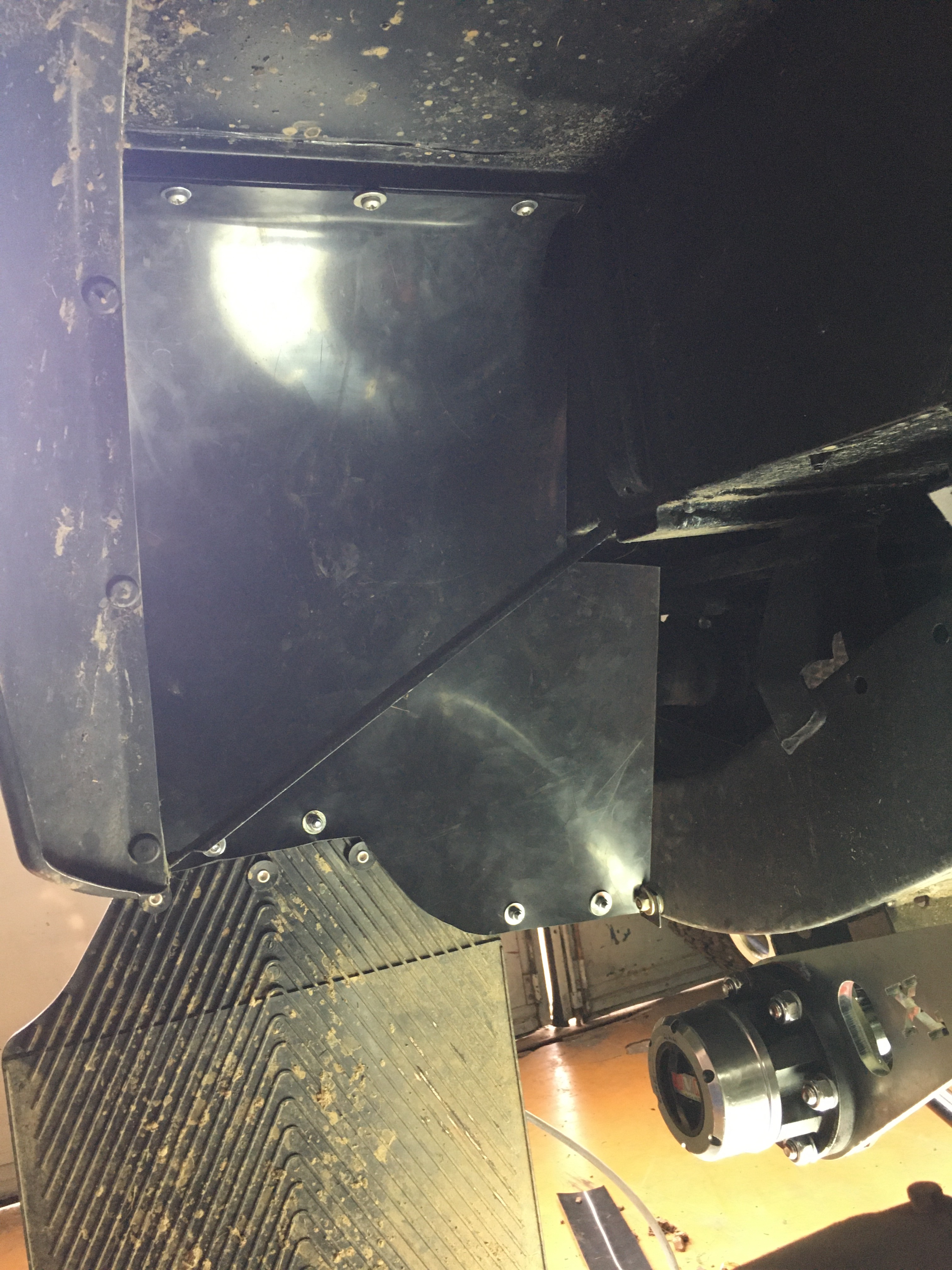

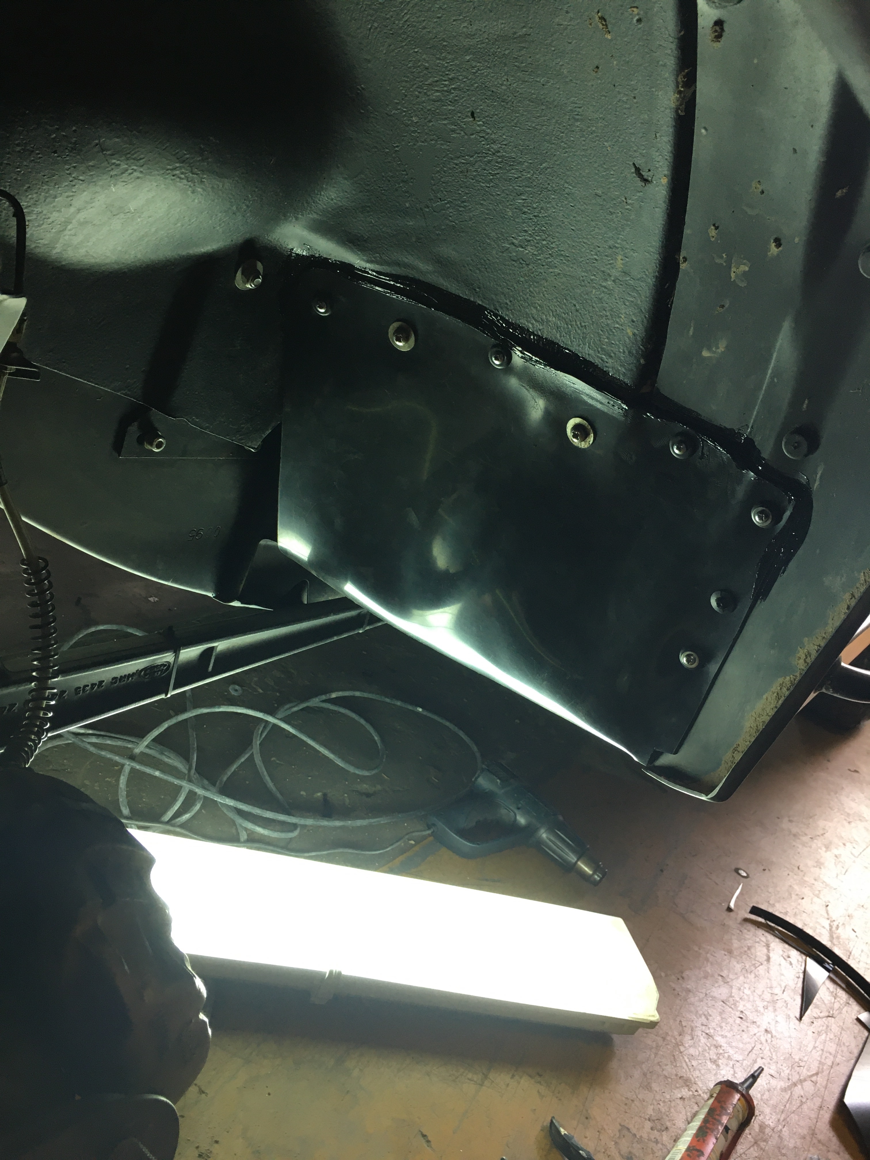

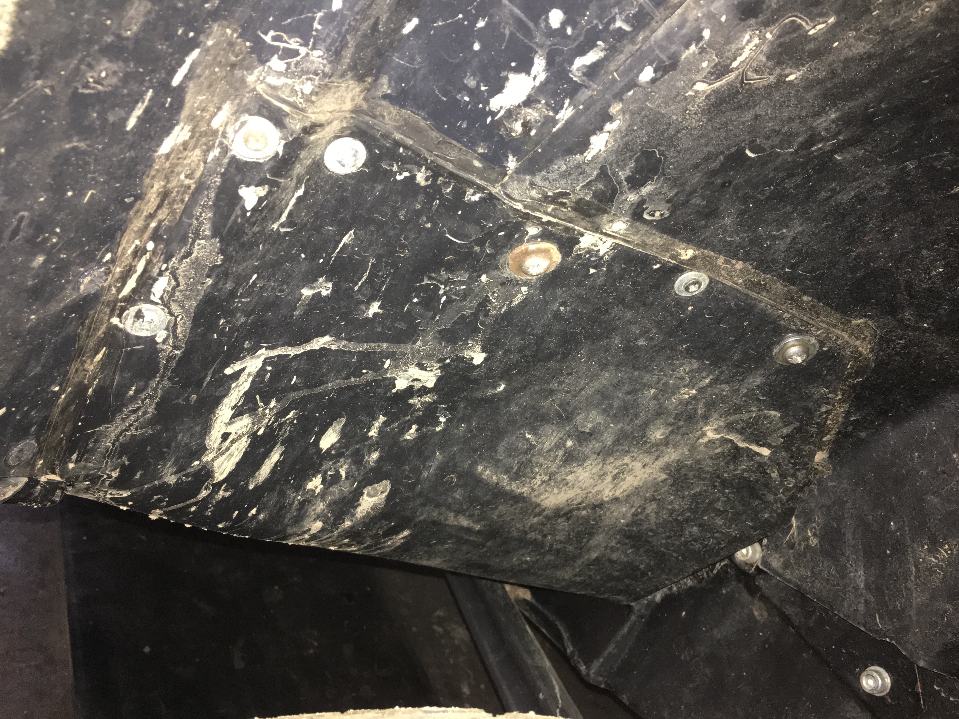

Odzimovani auta se blizi. Zacinam byt ve finale s dodelavkama. Hrozne dlouho jsem odkladal vyresit nadkoli a zakryti dutin, kam lita bordel. Vysledek viz foto. Prave predni nadkoli jsem udelal jeste na podzim. Musim rict, ze po nasich prvnich tisici kilometrech funguje skvele. Naopak druha strana byla po projeti mokre polni cesty plna hliny. Uvidime dlouhodobe...

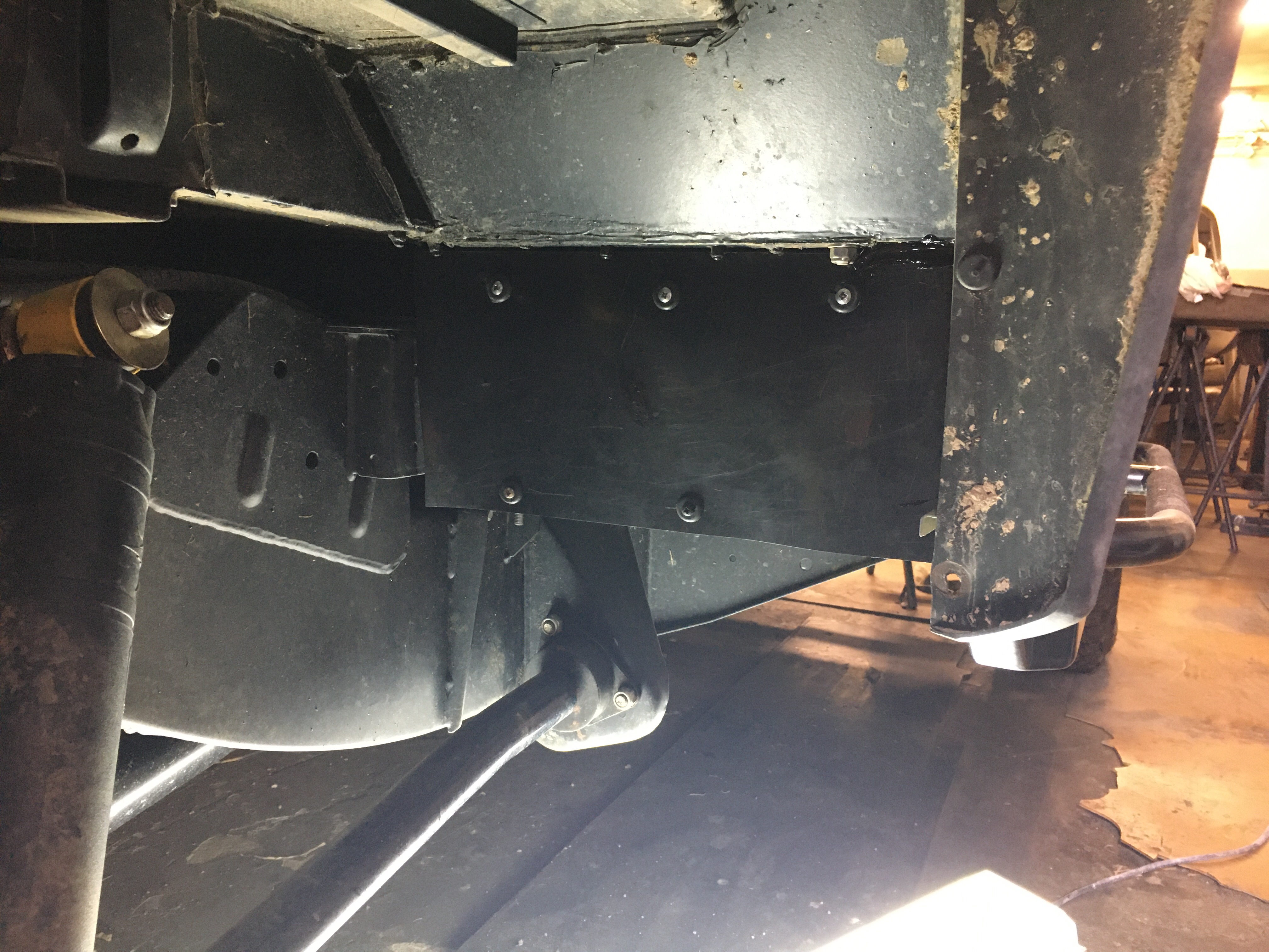

#807 Příspěvek od Michal21 » 14 dub 2021 17:08

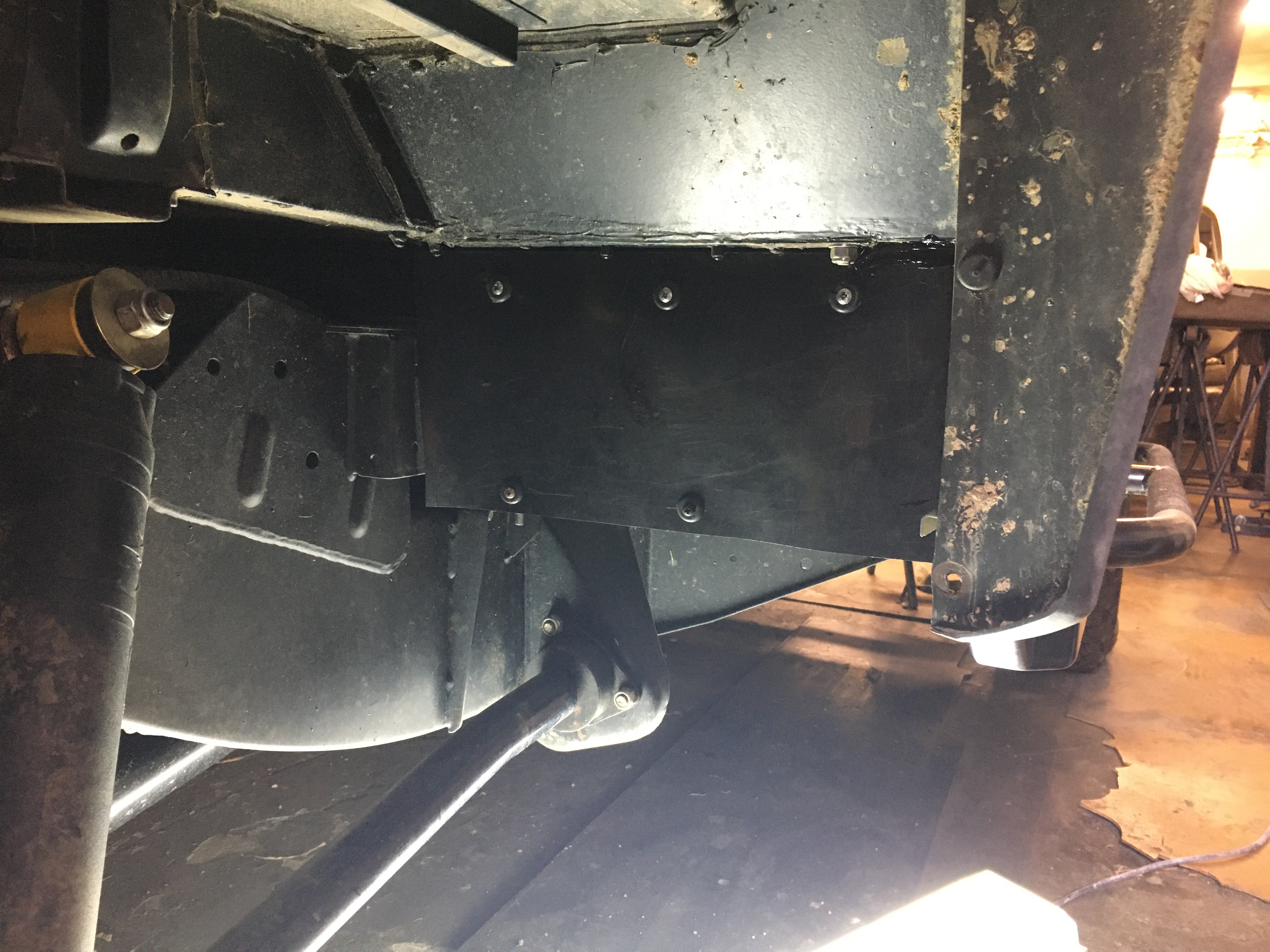

Zadni

Dá se na to koupit přímo sada krytů - tady pro inspiraci https://gwynlewis4x4.co.uk/product-cate ... flaps/110/ - co jsem zachytil, tak provedení a hlavně funkci si chválí.

na defenderu nikdy nekončíš, to si zapamatuj! :rofl :rofl :rofl jinak nevím, já tam nic nemám, sice se to bordelí, ale zas se to aj dobře umývá – tím, že nic není zakryté, tak přesně vidím, kde ten bordel je a jestli jsem ho už vyvapkoval úplně, nebo ještě musím chvílu vydržet. takto nevíš, co se za to krytí dostalo a co tam je, nebo není. u defa to mám radši tak, že ať klidně nateče, ale musí současně aj vytéct. zatěsňování se mně zatím moc neosvědčilo :)

Michal21: ten plast je dobrej, budu ho dávat i na vršek zadních blatníků neb mě hrozně sejří jak do toho mlátí kamení.
