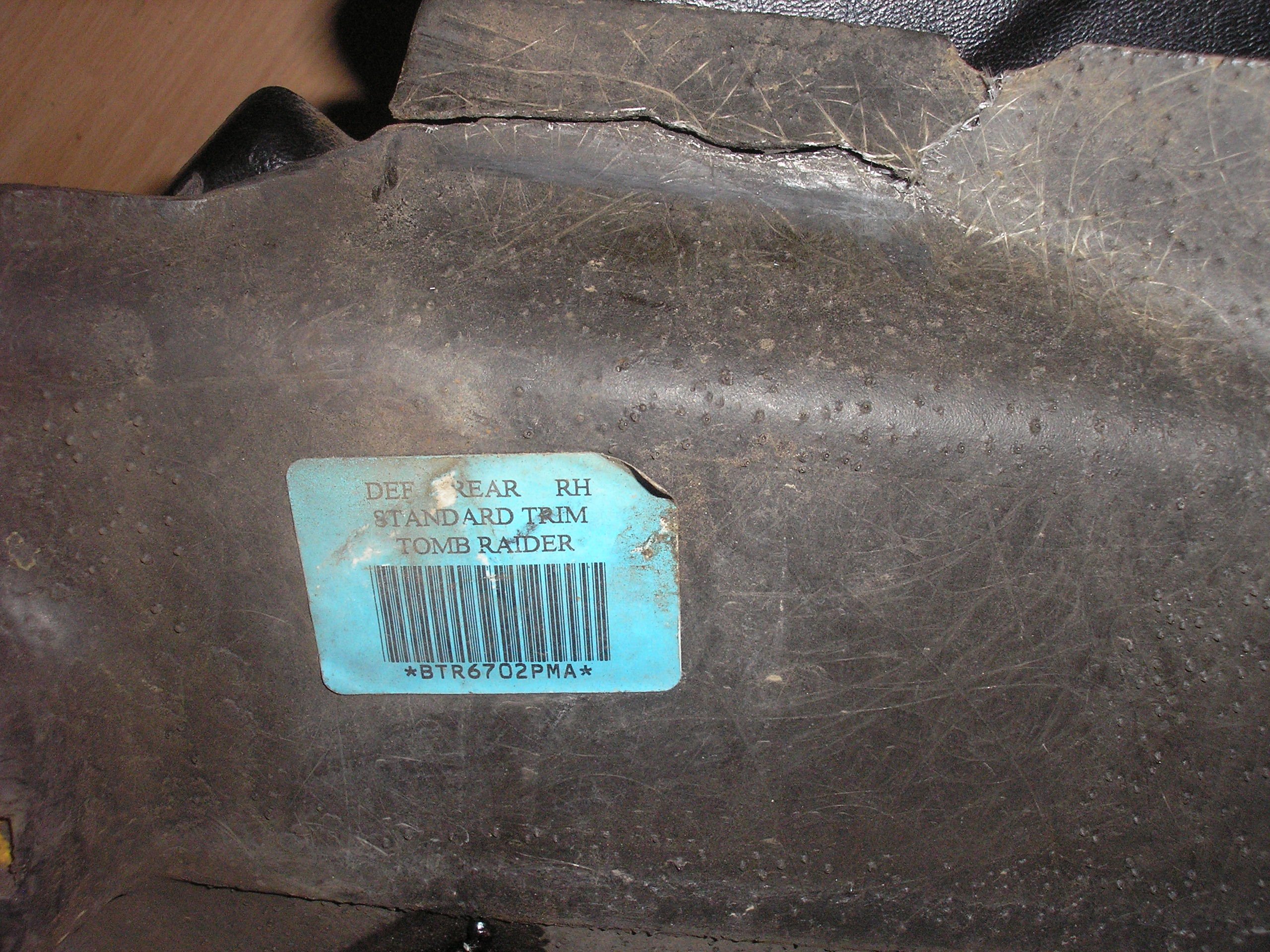

Nazdar chlapi, keďže moje staré tapacíre dverí sú takmer na odpis, zohnal som z Td5 také čierne (vyzerajú na vinyl či čo to je za materiál). Otázočka ako ich zrenovovať, aby vyzerali čo najlepšie.. A na pravom mám nalomený výstupok čo kryje záchyt dverí máte typ čím to prilepiť.. (vid foto)
Pre Michal21: ty si to ako riešil?
